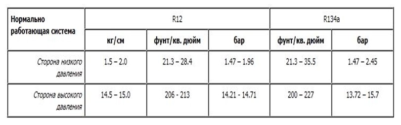

    Итак проблему пока не решил - ездил к заправщикам кондеев сказали давление в норме 8 атм. Значит проблема в электрике - отправили к электрику. Подскажите куда еще можно залезть? gta 2 ОШИБОК САМОДИГНОСТИКА КЛИМАТА НЕ ВЫЯВИЛА.

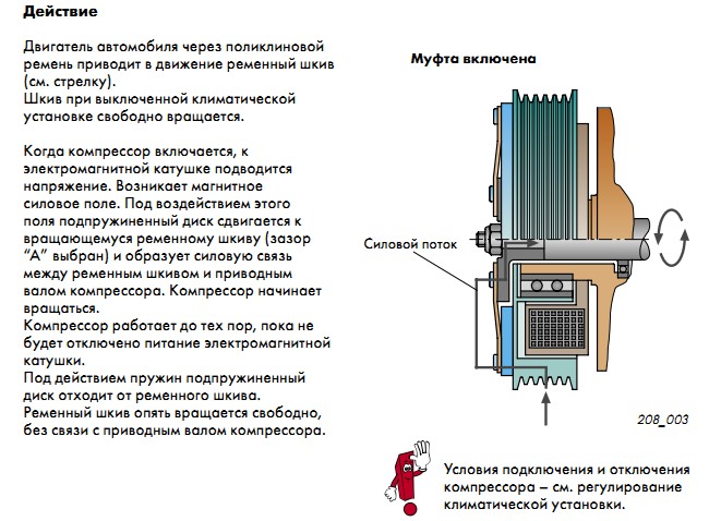

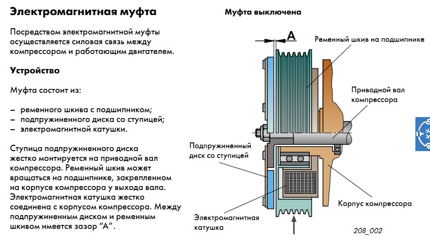

    ed_fischer, где там у них 8 атм?
    сам "пятак" компрессора должен примагничиваться: слышен отчетливый щелчок, и вращать вал

    komsernik при подаче + на компрессор напрямую с аккума щелчок есть и компрессор начинает работать и дуть холодом. А про 8 атм не разбираюсь - заправщик мне указал на манометр установленный на станции заправки фреона.

    блин как то странно,система заправлена,на принудиловке работаета самостоятельно не хочет,не включается компрессор смотри преды на компрессор,реле включения,если все целое то смотреть приходит напруга на разъем компрессора(у меня была трабла проводок сгнил от фишки до компрессора)
    а так основные причины не включается компрессор:
    низкое давление
    высокое давление
    высокая температура двигателя
    обмерзание испарителя
    датчик температуры показывает ниже +5С
