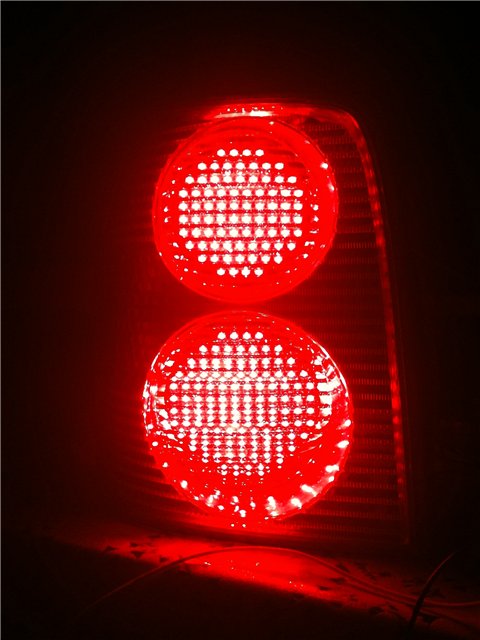

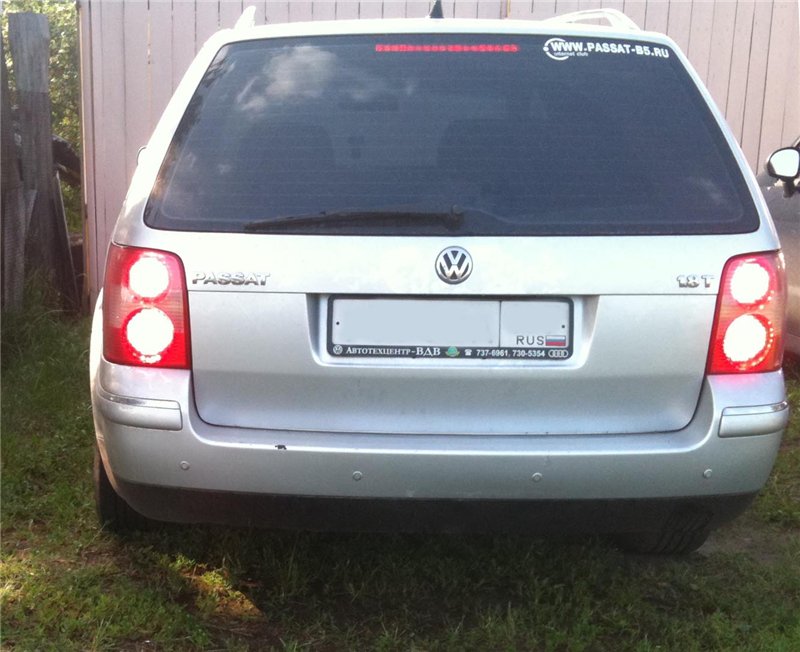

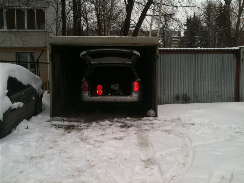

    Началось всё с того, что меня достало менять лапочки в задних фонарях, там в каждом фонаре по четыре лампочки и если хотя бы одна перегорит, то сразу портиться картина, решил сделать на светодиодах габариты, тормоз и противотуманки.
    Еще у меня автомат и часто горит лампа тормоза в пробках, когда последний раз менял лампочку, то держатель цоколя уже разваливался, пластмасса вся высохла.
    Ну примерно так получилось, проект не бюджетный, но хотелось определенный дизайн реализовать.
    Цифровой фотоаппарат не передает полной картины, когда фотографируешь светодиоды, так что в реальности немного лучше выглядит.

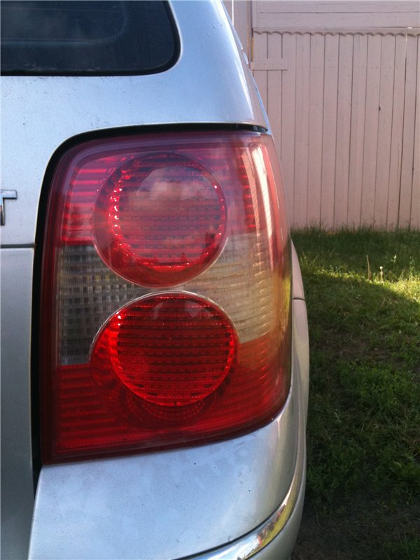

    Вот сравнение со штатным

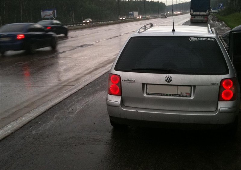

    Вот так получилось

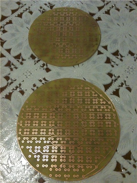

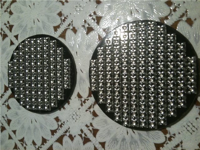

    Сам процесс изготовления довольно колхозный:

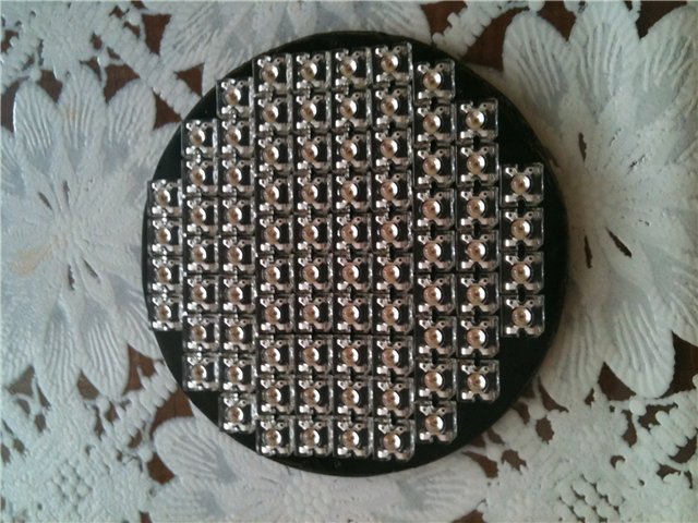

    Сделал заготовки, в светорассеивателе шаг 8 мм, поэтому расстояние между светодиодами соответственно 8 мм.

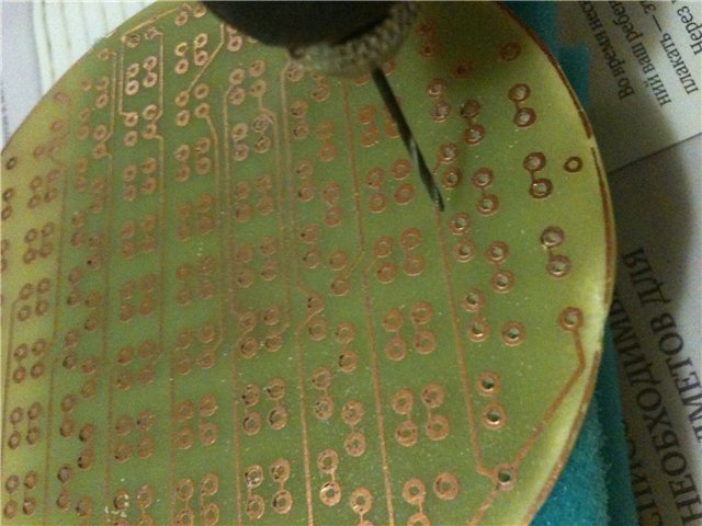

    затем насверлил всего навсего ~ 1600 дырок

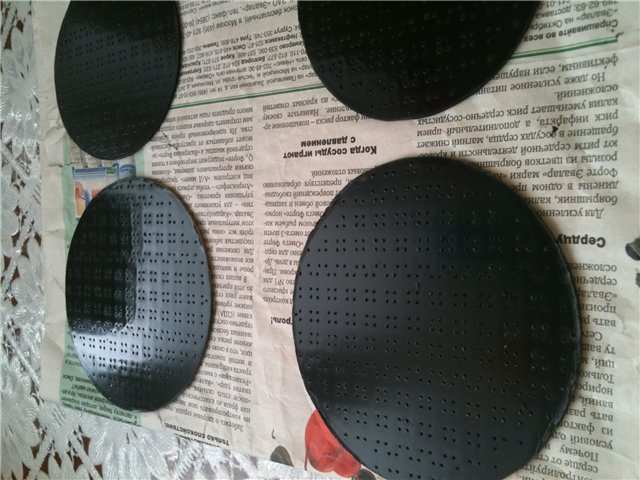

    Для контрастности пришлось покрасить, а то платы совсем прозрачные получились.

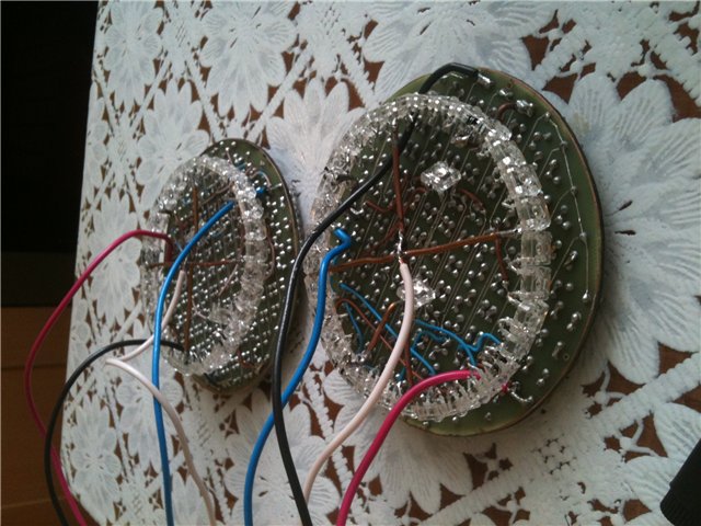

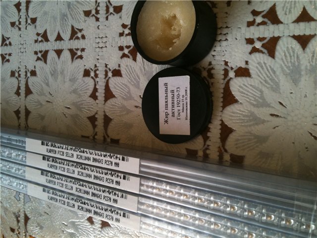

    Далее лудим и пояем
    Затем делал кольцо для габаритов
    Закрепил кольцо на небольшой высоте
    И всё закрепил в фаре, диаметр кругов на 1,5 см меньше отражателей, для прохода света габаритов с тыльной стороны

    witnessx, не вижу стабилизатора тока...
    Я сделал отдельный блок питания, на трёх мощных стабилизаторах, в алюминиевом корпусе закрепил в отсеке для аптечки. https://passatworld.ru/showthread.php?t=186038

    diavol, Сань помочь конечно могу, но у меня долгая реализация подобных проектов в среднем около года https://passatworld.ru/showthread.php?t=144511. Скажу сразу, что с сопротивлениями я не люблю работать, так как очень нестабильное напряжение в машине,я всегда использую стабилизатор напряжения, в нём можно делать переключение между габаритами и тормозом - это надежнее и более точно можно подстроить напряжение.
    Самое сложное это разработка крепления в фаре, я фару не вскрывал, просто аккуратно выломал лишний отражатель и запихнул сзади. При установке и разработке расположения светодиодов нужно учитывать конструкцию светорассеивателя, иначе будет некрасивый рисунок.
