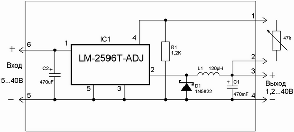

    Всем привет!
    Собственно вопрос к радиолюбителям:
    есть стабилизатор напряжения
    на входе 15 вольт, на выходе 8,5 вольт, ток 2 амперы.
    Нужно чтобы при подаче питания выходное напряжение поднималось до 10 вольт, а через 0,1 сек. становилось 8,5 вольт.
    Никак не могу допетрить как это сделать.
    да это цифровой изврат какой-то нужен и перепил жестокий, который будет фактически будет обеспечивать 10 вольт на выходе, а потом обрезать их до 8,5.
    Либо мутить с кондерами, которые будут заряжаться за 0,1 секунды, потом после набора емкости обеспечивать запирание диода. Но это асинхрон, и время 0,1 секунды - будет плавать.

    Схемка нужна для светодиодных стопсигналов авто. Можно без цифры, как вариант реле, которое будет переключать подстроечный резистор, а реле подключиться через конденсатор. Просто громозко получится, хотелось по проще. Там в подстроечном резисторе нужно сначала увеличить сопротивление, а через 0,1 сек. номинал.

    Прикинул немного: для начала поставь парралельно R1 цепочку из электролитического конденсатора 2,2 мкФ и резистора 5,6 кОм, соединенных последовательно.
    Увеличение номинала емкости приведет к увеличению времени возврата напряжения к номиналу, резистор ограничит максимальный уровень напряжения (всплеск) при включении.
    Еще нужно понимать, что напряжение будет падать по экспоненте, а не скачком.
    Для уточнения нужного тебе времени, надо смотреть осциллографом или на глаз.

    AWAS, спасибо! Вечером попробую. А то что по экспоненте, это даже лучше.
    Ещё раз спасибо, все заработало как надо.
