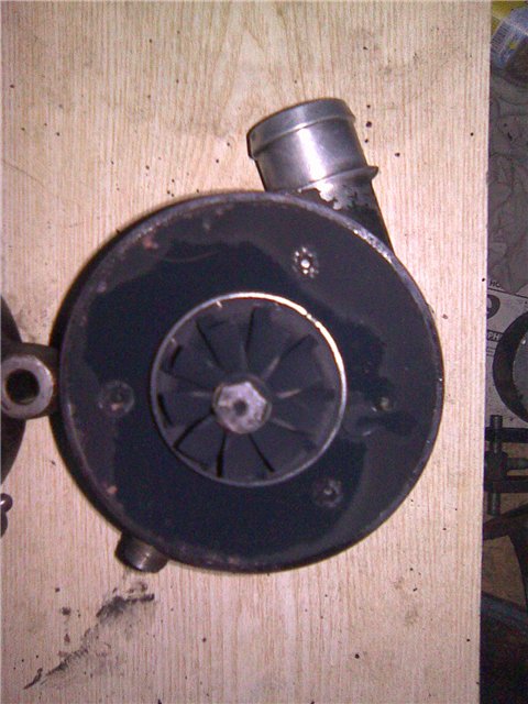

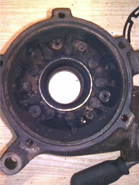

    Цитата Сообщение от Сева Посмотреть сообщение
    Фотки хоть дай посмотреть
    Да на сотку фиговые получились
    Выбрал лучшие
    15.09.2006
    Казахстан
    3,830
    Почистил, собрал, работает (пока). По люфтам вала ротора (для истории): осевой - 0,08мм, радиальный - 0,45мм Так что турбинке уже не долго осталось. Где-то читал, что при радиальном 0,3мм турбина считается трупом. Однако и при 0,45 пока работает, а вот скока еще протянет...?
