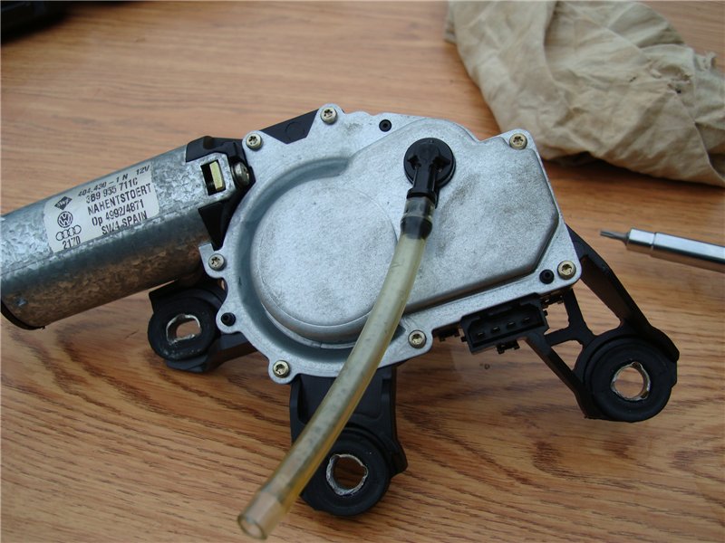

    Снял мотор:

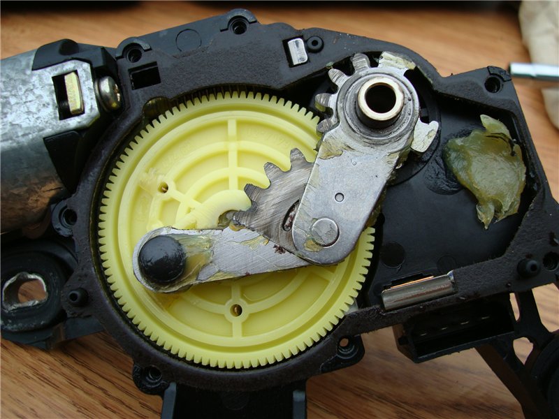

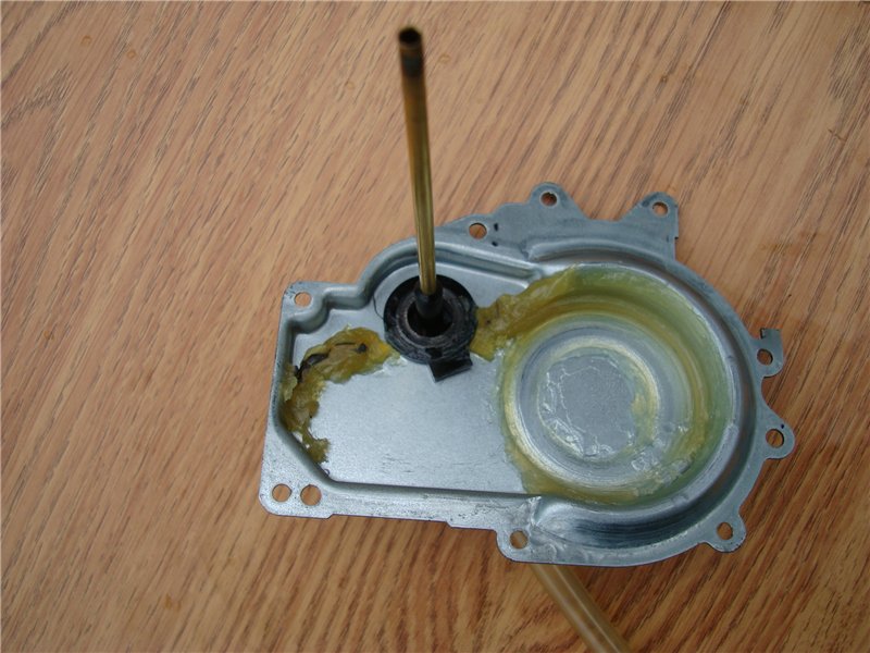

    У меня такая же история была, подовал напряжение на контакты которые под шестерёнкой, работает, ставлю на место не работает, у меня трубка заржавела которая на стекло омыватель её поломало и плату залило, долго с другом делали его около недели по вечерам, сняли плату и с первого раза не заметили что на транзисторе маленькое пятнышко, в нём то и была проблема, сходил купил (IRF530) припаяли, и всё отлично работает))))

    Лечение рэле заднего дворника. Фотоотчет.
    https://passatworld.ru/showthread.ph...BD%D0%B8%D0%BA
Размер: 51.0 Кб Название: 607a1e7e68a7.jpg

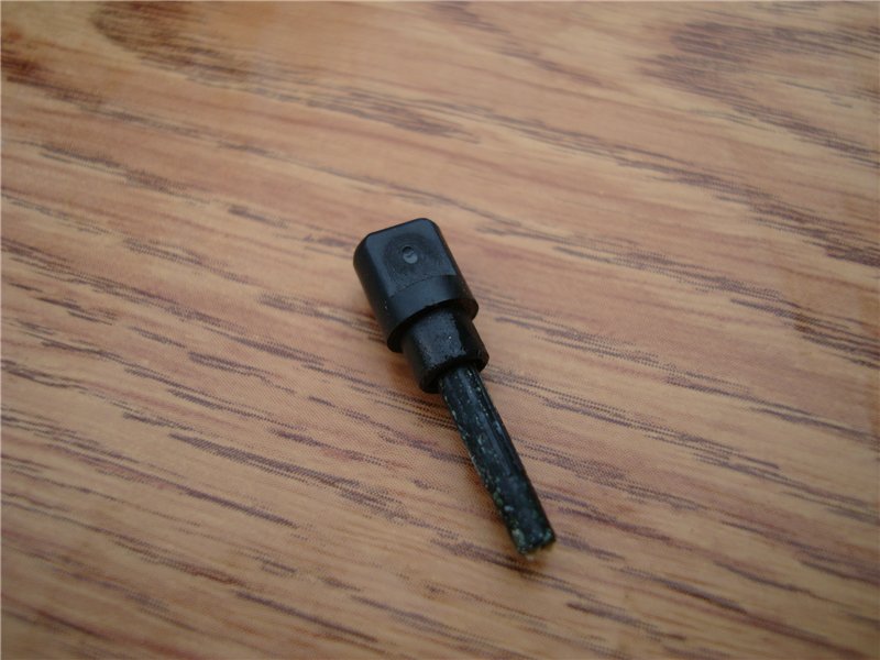

    Приветствую! Нарыл старый отчет по установке обр. клапана. Всем советую, весчь
    Установка обратного клапана для заднего стеклоомывателя
    https://passatworld.ru/showthread.php?t=138862

    Спасибо вообщем разобрал микросхема вся сгнила, шланг бразгалки железный весь в дырках, прокладка ихорвана вся когда снял рассыпалась в руках, мотор сам зеленый писец...
    Вердикт походу завтра на разборку ехать интересно сколько он стоит ...????
