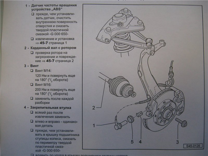

    парни...подскажите где сделать мою проблема...та что с абс (когда тормозишь на низкой скорости срабатывает абс........началось после замены подвески....передней)....помогите!! заранее благодарю!!!!!!!!!!!!

    Если сам ты сможешь,тебе всё равно надо добраться до кольца АБС,и посмотреть как зафиксирован сам датчик АБС,это тот минимум что тебе придется делать)
    Но начать надо всё это дело с обычной компьютерной диагностики-чтения ошибок!Приезжай я тебе почитаю ошибки,первый раз беЗплатно

    Для чистки датчика АБС нужно просто снять колесо, датчик АБС вставлен в гнездо посредством пружинной латунной втулки, вынимается от руки. Ротор на ШРУСе можно почистить не снимая, через отверстие датчика длинной спицей и продуть.

    Grek777, диагностика поможет точнее определить какой именно датчик сбоит, а так я у себя года три назад чистил оба.

    Неправильно установлены передние датчик(и) Сними передние колеса и слегка подбей датчики глубже в кулак. ДЕлов то на 10 минут с двумя перекурами Если есть подъемник/яма, то колеса можно не снимать. ДАтчики не восприимчивы к грязи в виде глины, земли и пр пыли. Они реагируют только на металл.

    ДА просто сколько раз уже это проходил У каждого пятого почти такой косяк. Починишь блок, едем проверять и нате. Либо АБС загорается при наборе скорости, либо ложные срабатывания. Выход один-поправить датчики. Ложные срабатывания обычно на невысоких скоростях 10-20 км в час.
