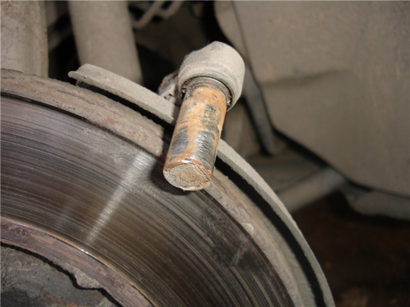

0Согласен .. Похоже на умирающий бензонасос..
Проблема датчиков АБС Пассата заключается в том ,что сам датчик не имеет продольной фиксации ,его можно как НЕ довести до считывающего кольца ШРУСа (например при замене ШРУСА часто его таким образом отодвигают ) .так и упереть в кольцо с последующим его (И КОЛЬЦА!!!) критическим износом , т.е. зависит от рук механика и понимания проблемы .. Нужно проверить ..
P.S. Ищи Б.У, ШРУС ,с него снимай считывающее кольцо , и ставь ,судя по фото ему(кольцу ) то-же досталось и еще ЭТО проблема не электрическая ! Молодец ,что выложил фото"Разочарование от плохого качества длится дольше, чем радость от низких цен"
