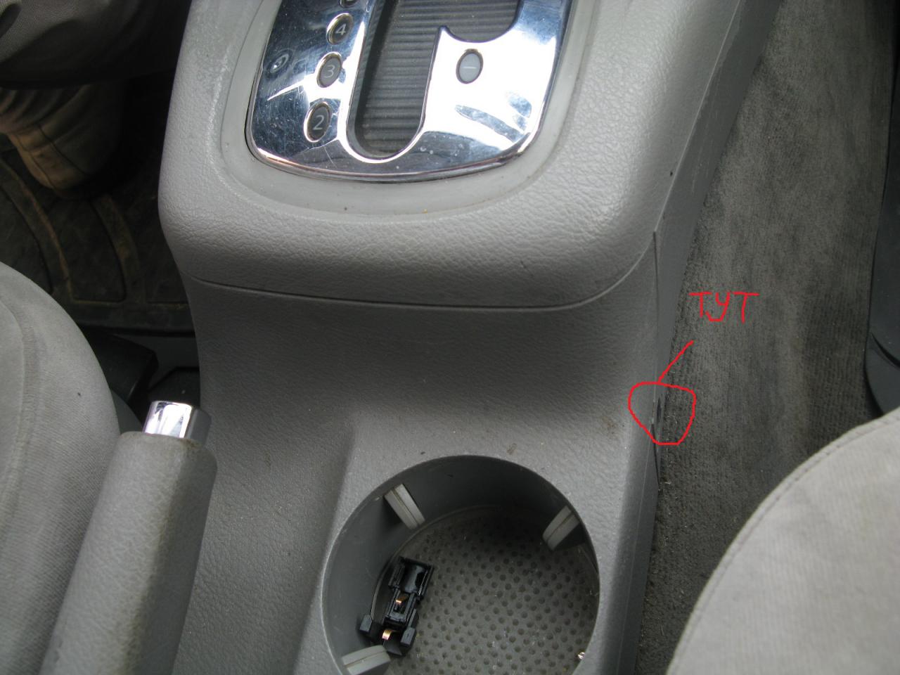

Имеем проблему, не горит подсветка прикуривателя около водителя.

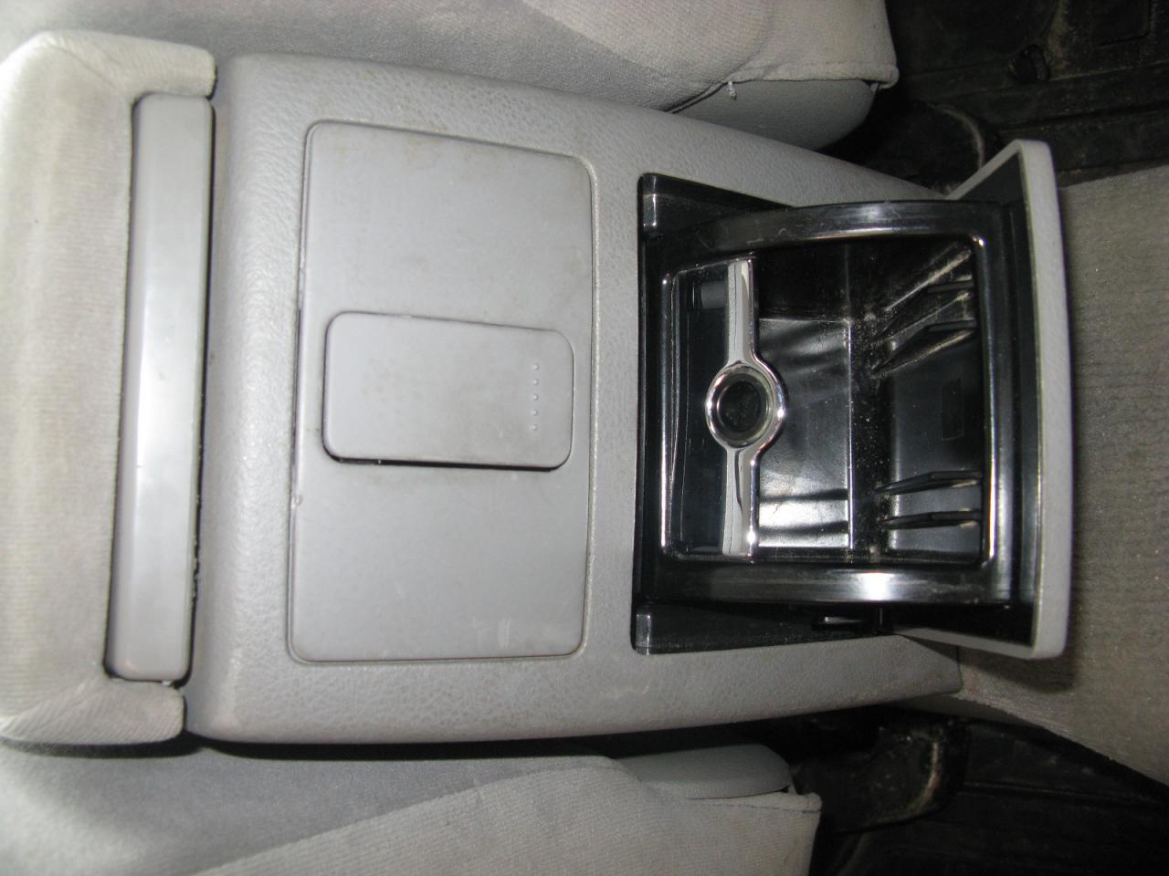

Снимаем заднюю консоль (вдоль салона):
Откручиваем 2 винта соединяющие переднюю и заднюю часть консоли (головка шестигранная на 8)

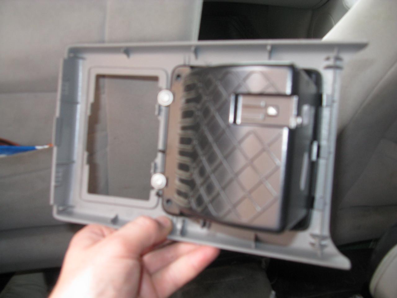

Вынимаем заднюю планку с прикуривателем и отсоединяем от него разъем

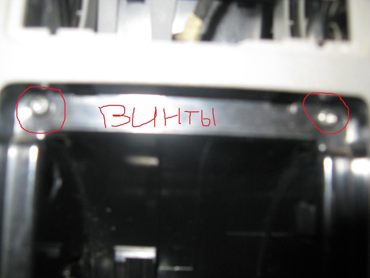

Достаем заднюю пепельницу и откручиваем 2 винта (бита torx 15)
Снимаем заднюю панель консоли

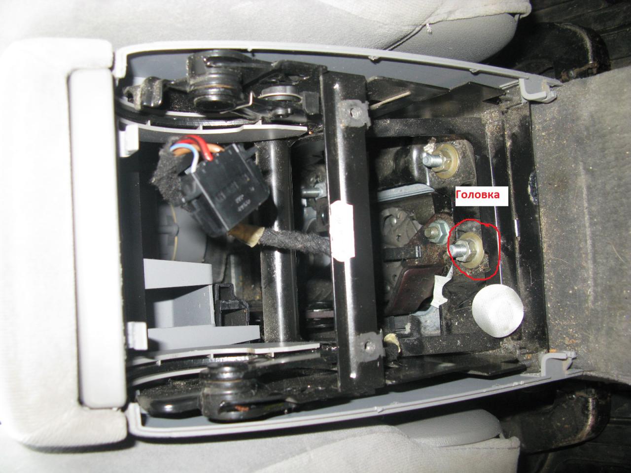

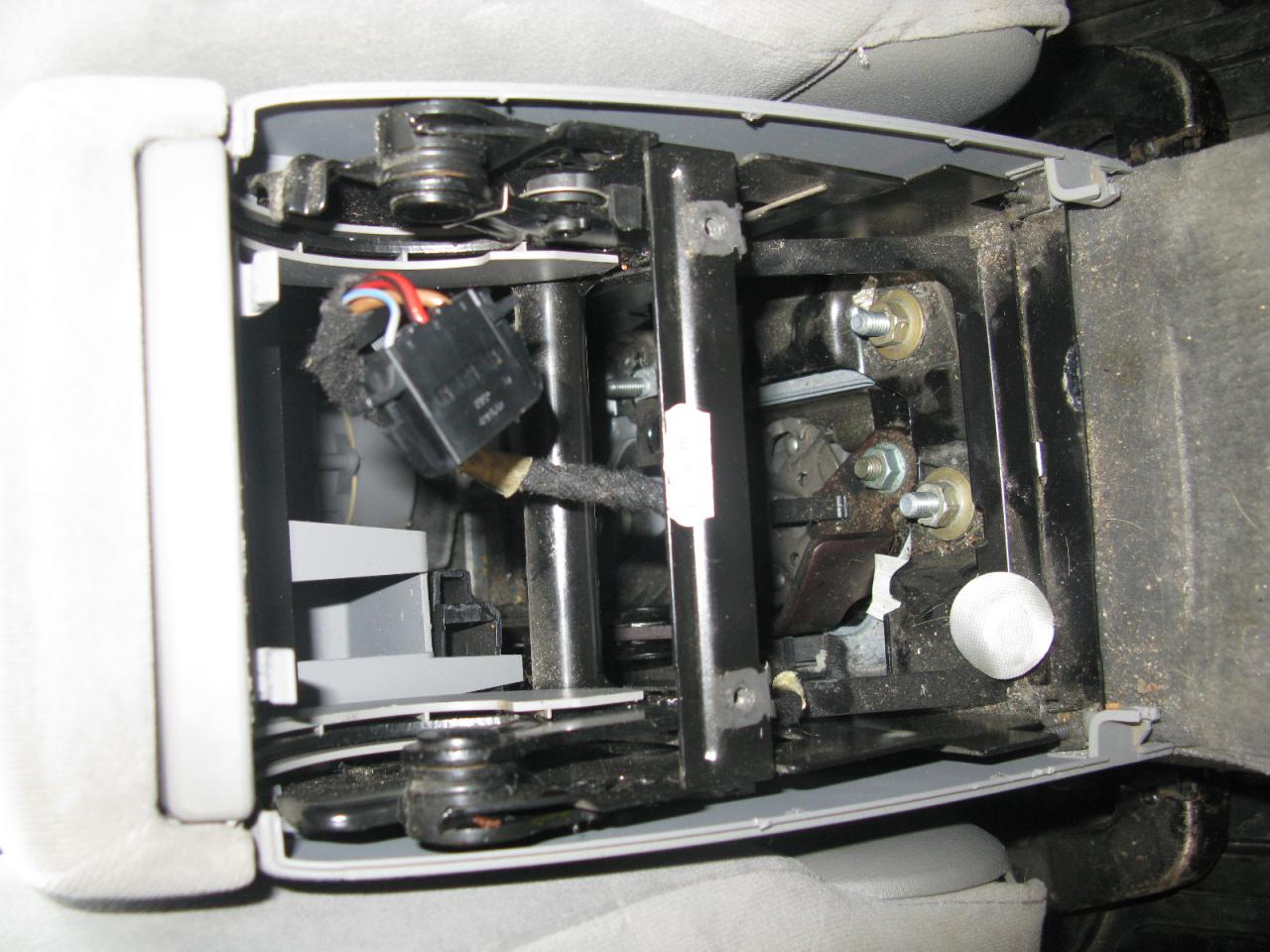

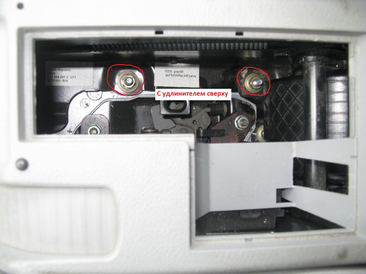

Вынимаем ящик для предметов сверху консоли (закрывается крышкой) и откручиваем 3 гайки (головка 13).
Удобнее 2 боковые гайки откручивать с удлинителем для ключа сверху, а заднюю без удлинителя сзади снизу
Поднимаем рычаг стояночного тормоза максимально к верху и снимаем заднюю консоль.

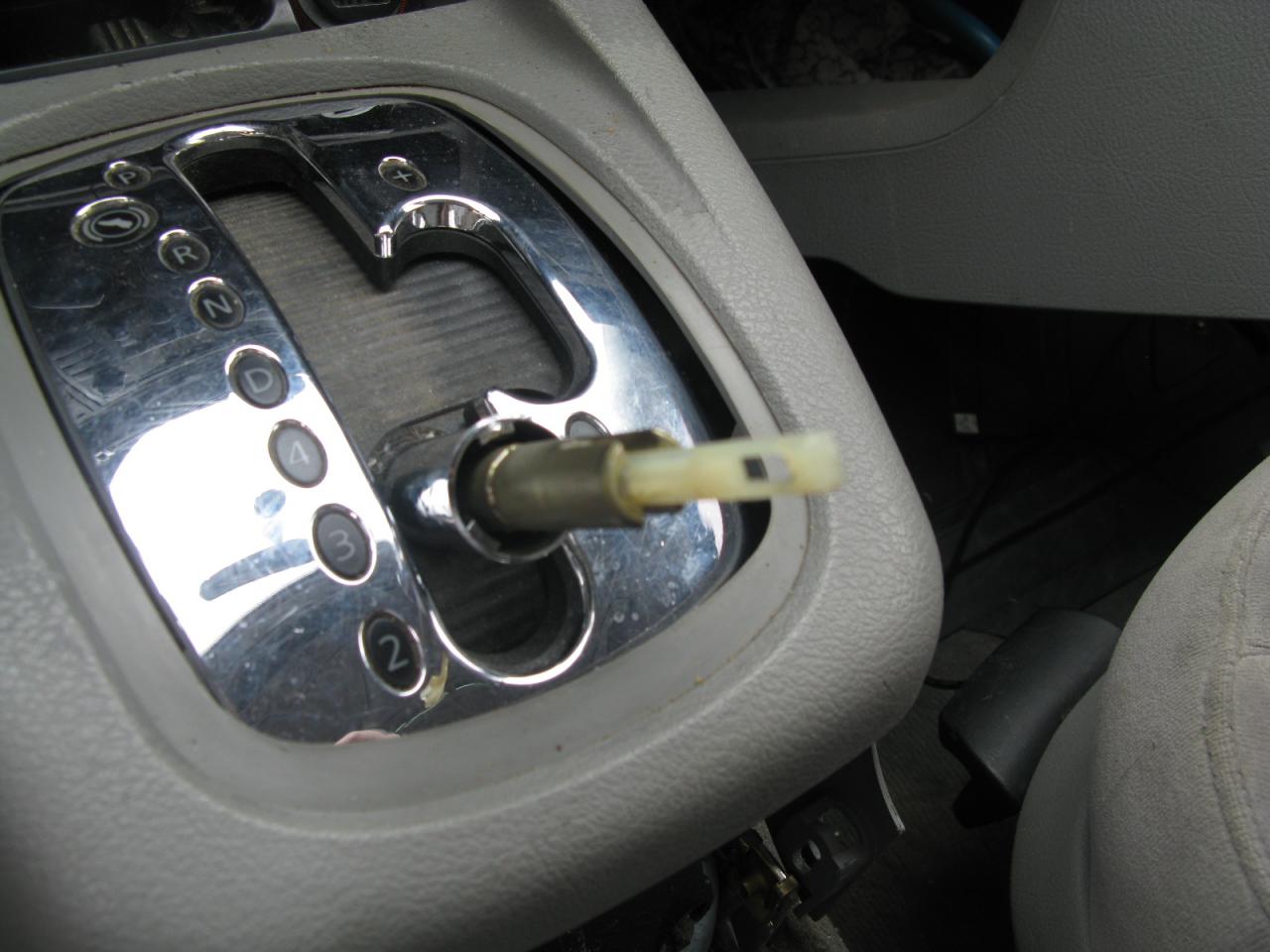

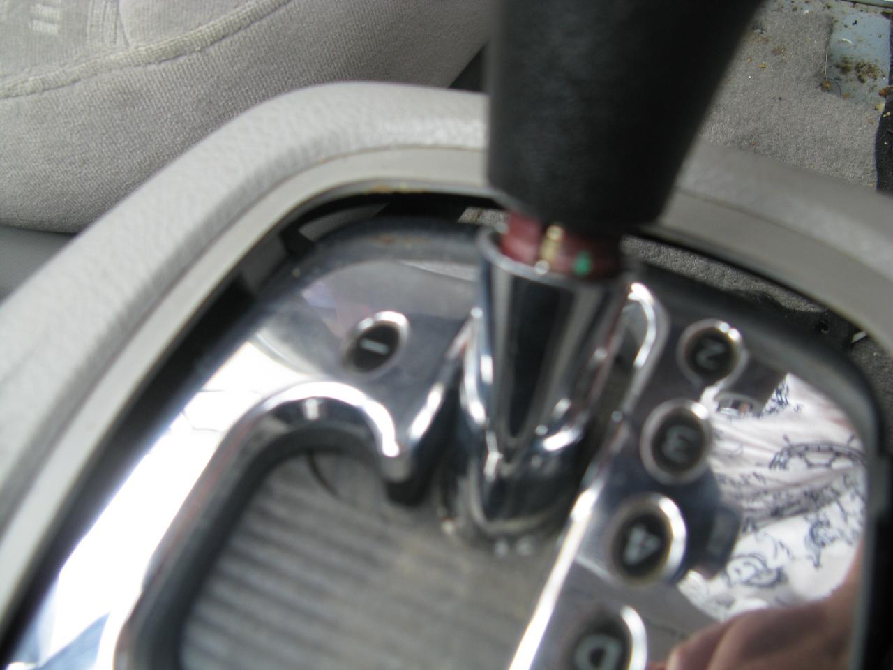

Переводим ручку АКПП в положение 3 скорости.
Сдвигаем вниз хромированную втулку.
Отодвигаем кнопку рычага наружу и снимаем ручку.

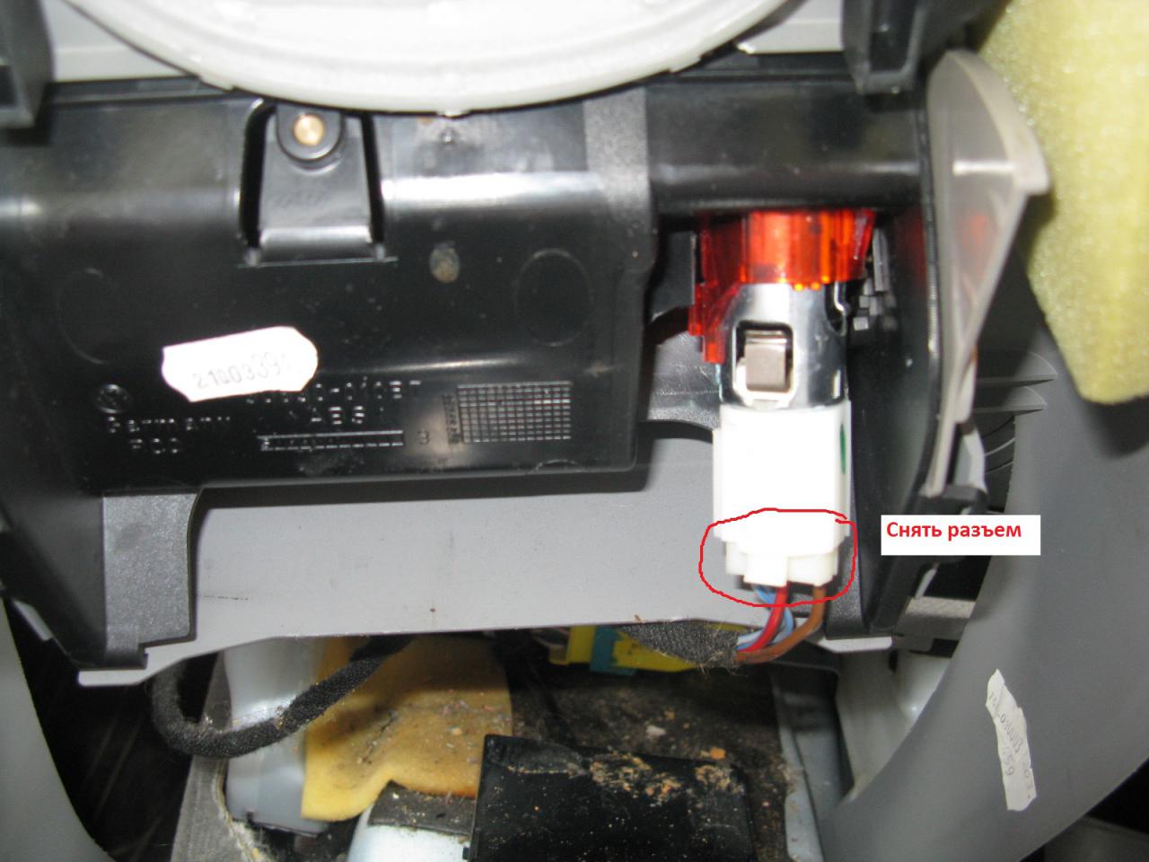

Достаем переднюю консоль и отключаем разъем от переднего прикуривателя

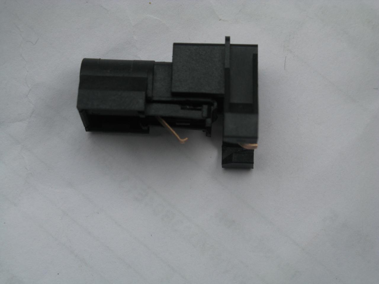

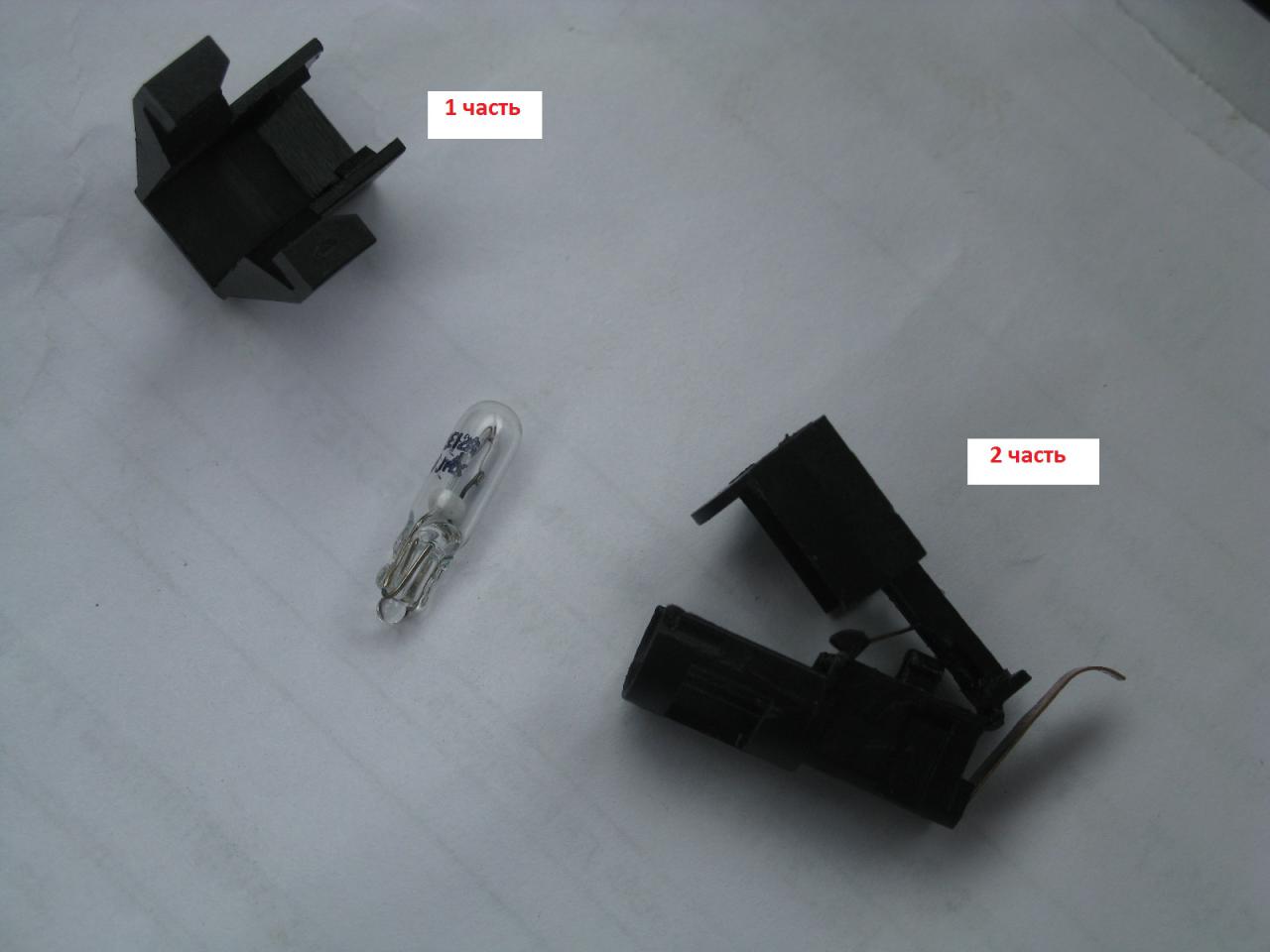

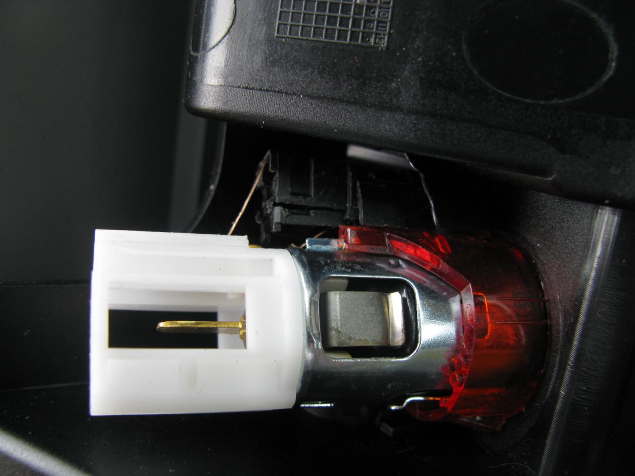

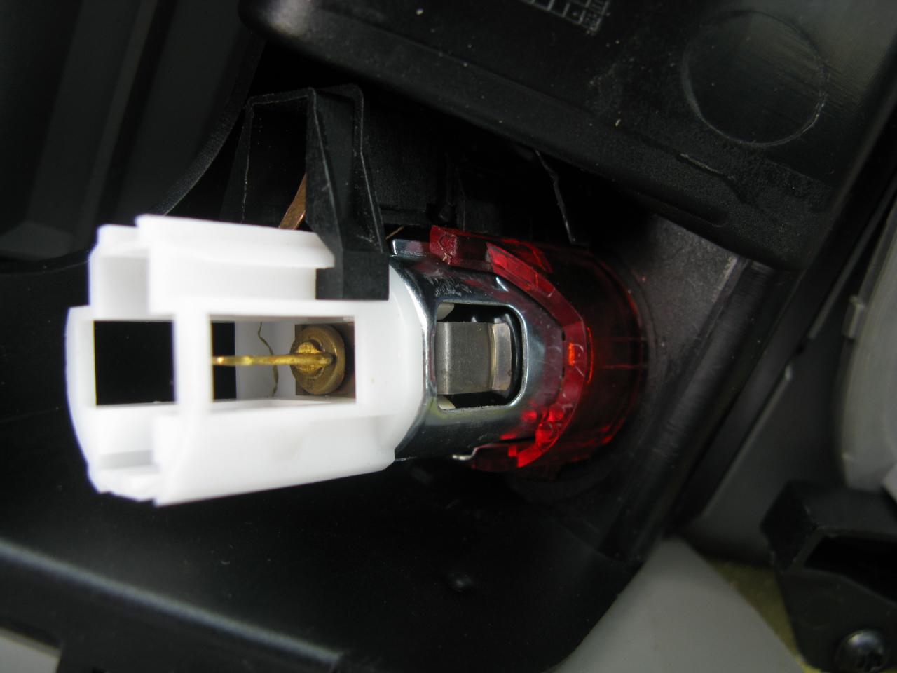

Снимаем с прикуривателя держатель лампочки

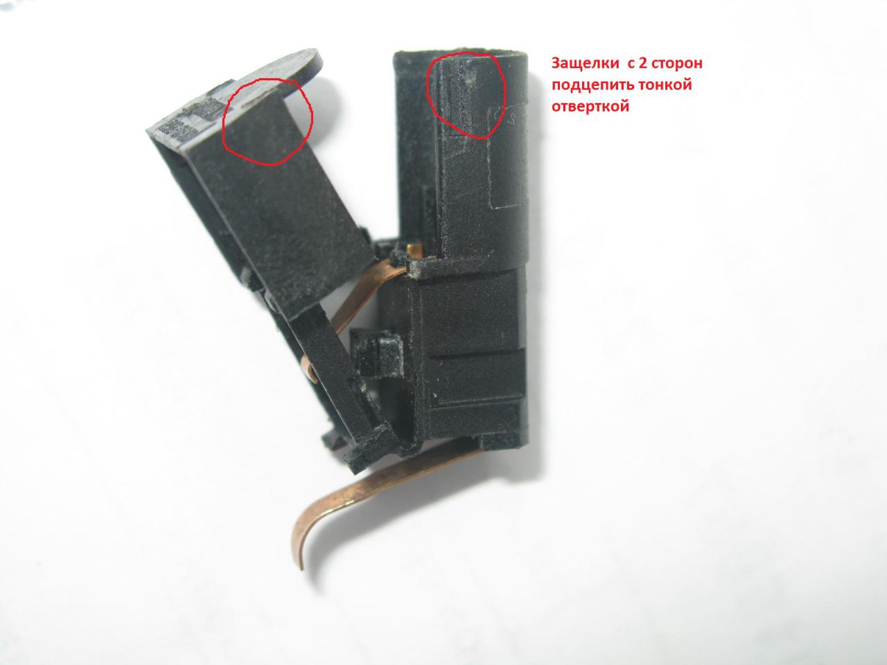

Держатель состоит из 2 частей. Я снял сначала первую, потом вторую (на рисунке я ее разобрал).
Подлезать тонкой отверткой.
Снята 1 часть, остается 2 часть с контактами.
Потом снимается и она.
Держатель в сборе
Разбираем 2 часть держателя и меняем лампочку
Собираем все в обратной последовательности и радуемся проделанной работе
