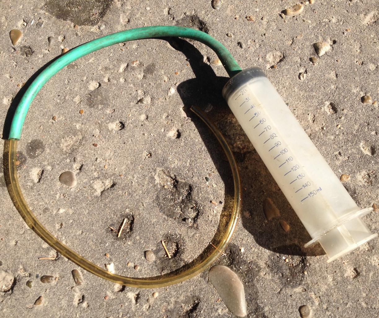

Плюс понадобится приблуда для выкачивания и заливания масла в коробку. Я сделал себе шприц с гибким шлангом (очень удобная штука, сто раз уже пригодилась).

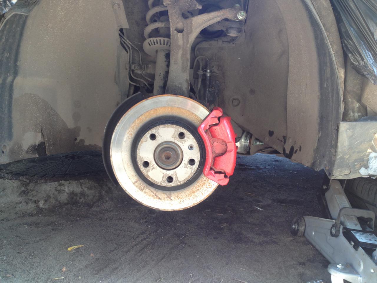

Первое что делаем это поддомкрачиваем переднее левое колесо и снимаем его.
Не забудьте поставить упор под задние колёса, ну вы сами знаете=)

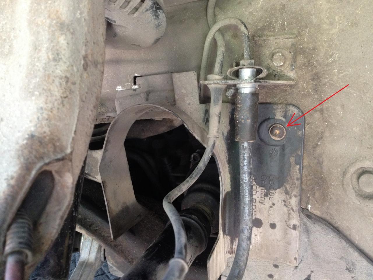

Дальше снимаем пластиковый кожух,откручиваем тут:

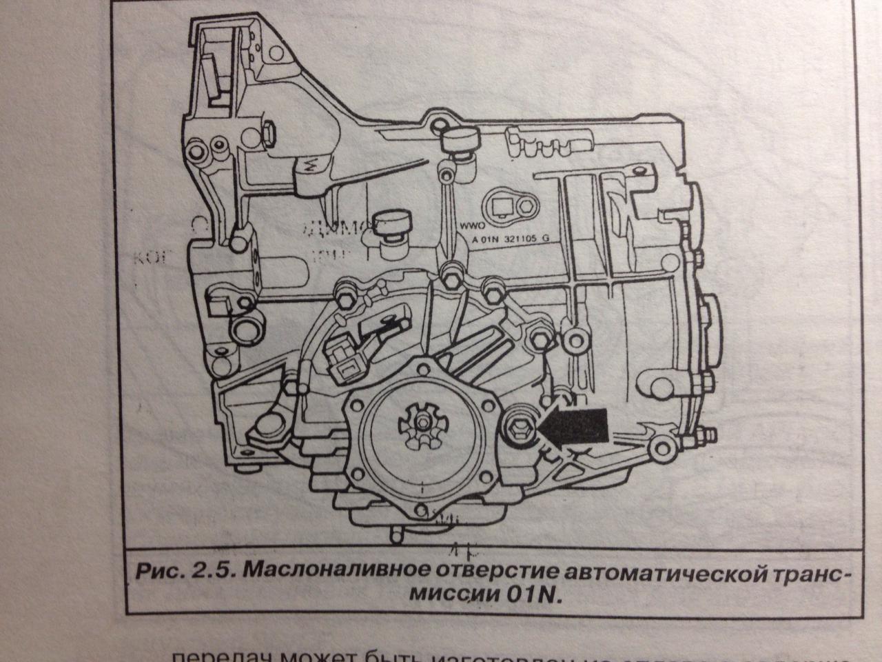

В нашей коробке болт слива\залива трансмиссионного масла в главную передачу находится справа от левого привода:

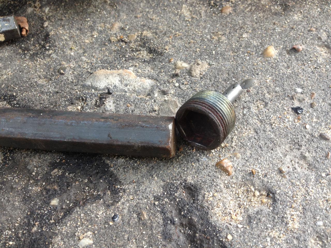

Болт откручивается шестигранником на 17:
Оригинальный номер болта 091301141

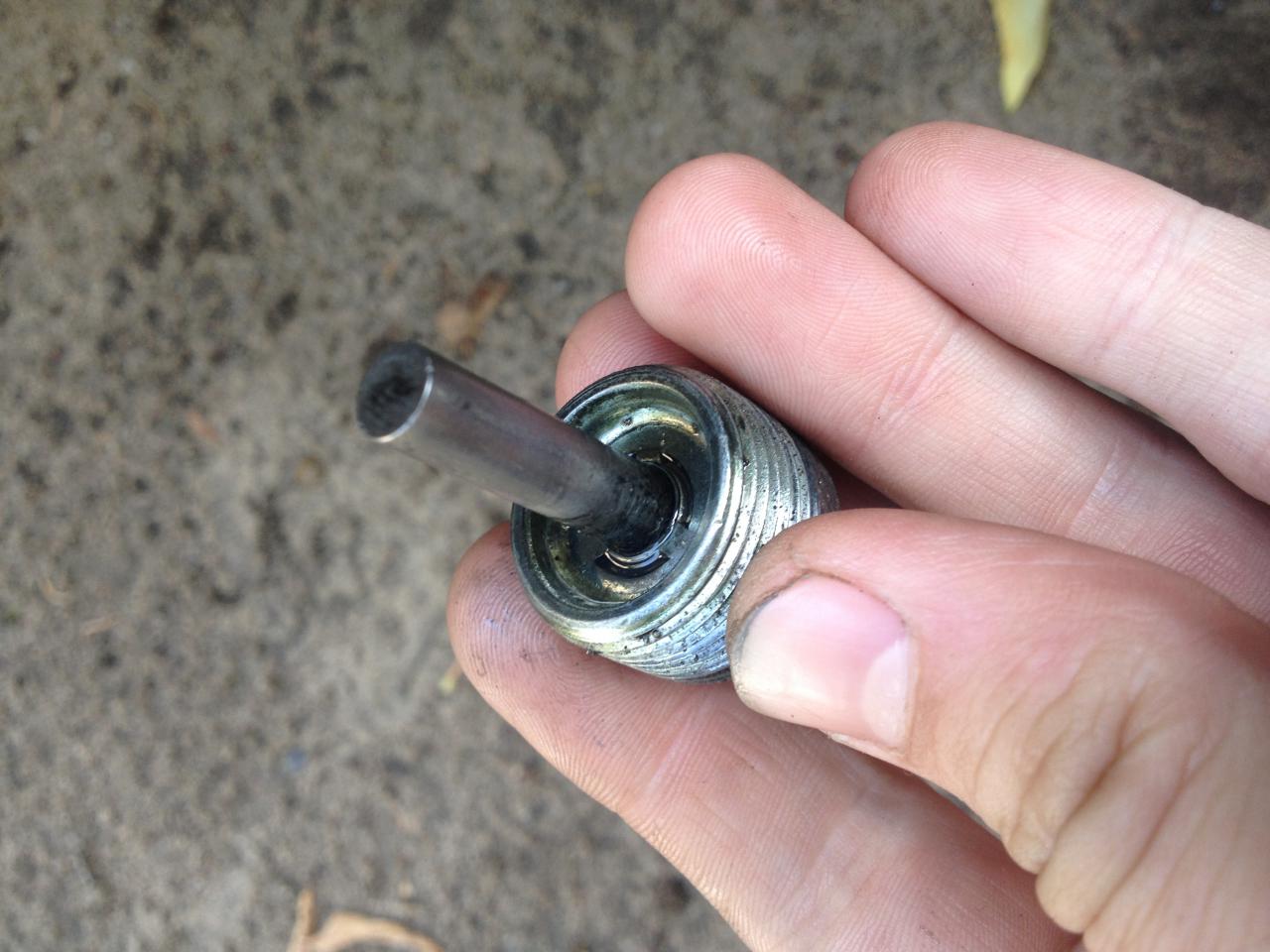

Он имеет магнитный штырёк для улавливания грязи\стружки и прочей ерунды, которая появляется в масле:

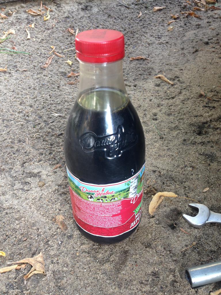

Старое масло я откачивал тем самым шприцем и сливал в бутылочку, вышло около литра:
Вот такое чёрненькое маслице.
Дальше разбираем шприц и моем его.
Нам понадобится только часть его.

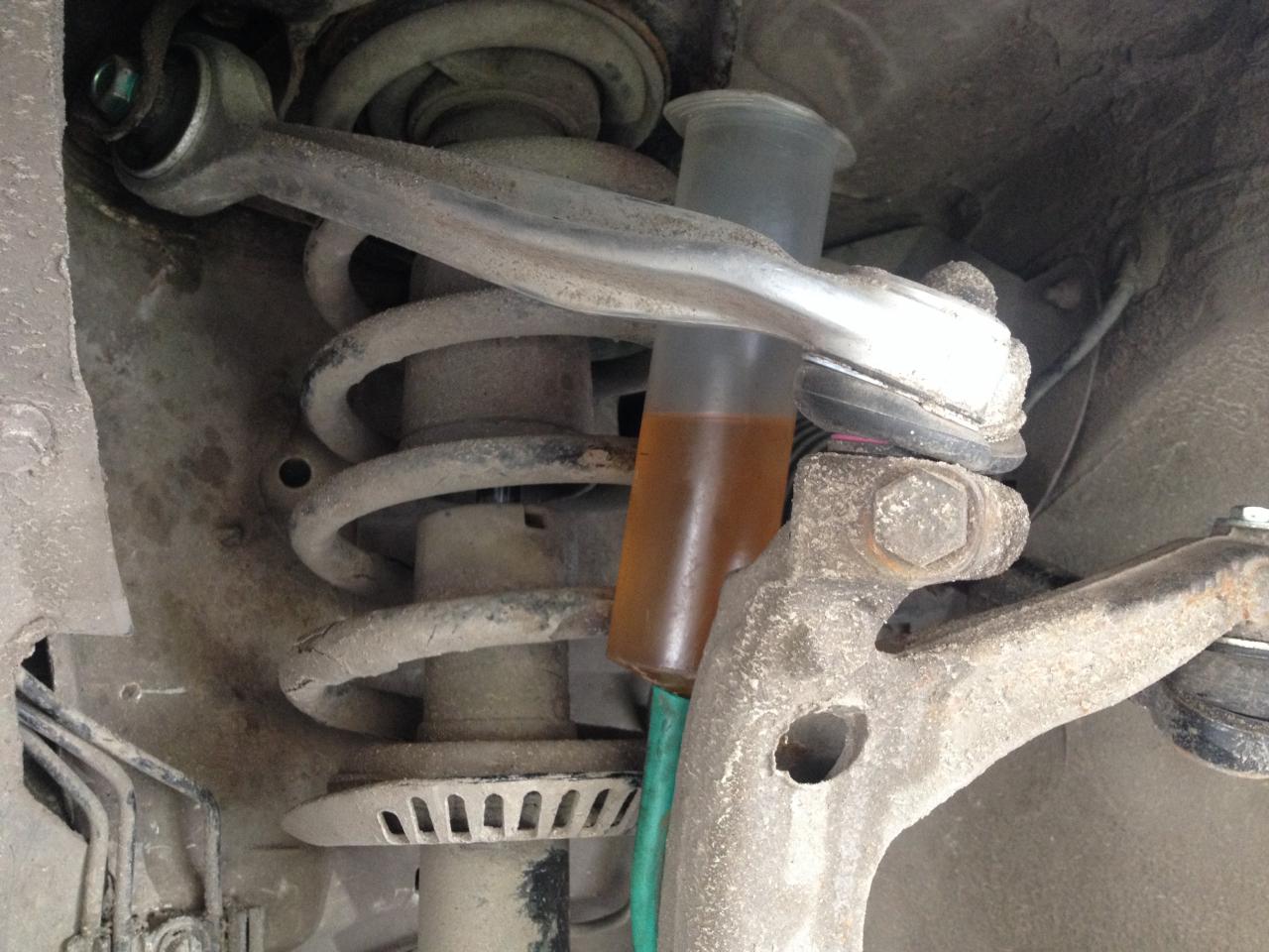

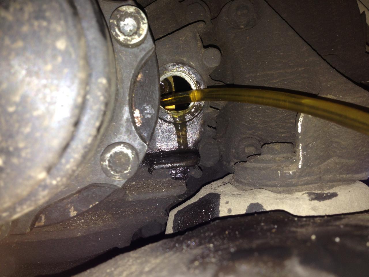

Настало время масла:

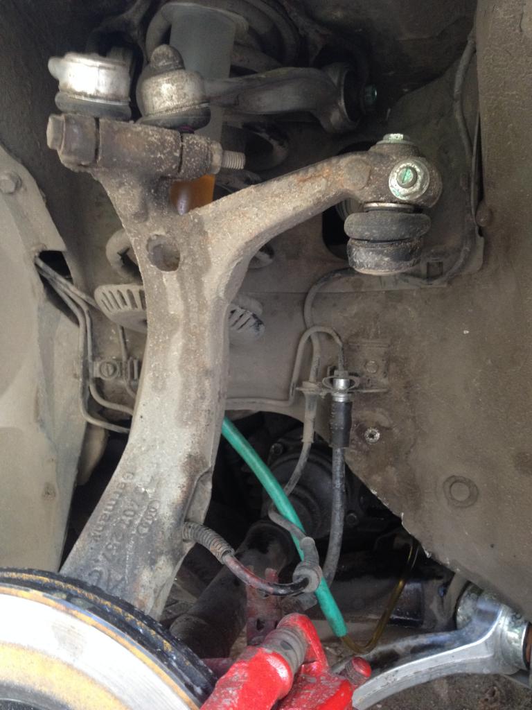

Берём шприц и вставляем шланг в заливное отверстие.
Сам шприц должен находится выше чем коробка.
Я нашёл устойчивое местечко на верхних рычагах.
Заливаем масло в шприц и ждём пока оно утечёт в коробку.
Подливаем.
И так весь литр:
Заливается масло примерно 30 минут.

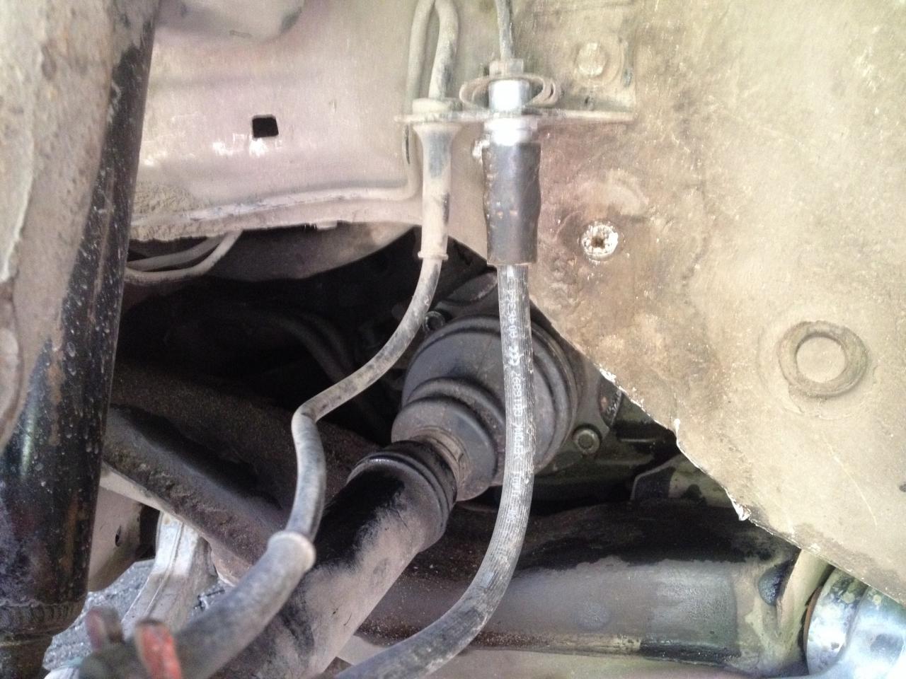

Теперь у вас есть достаточно времени чтобы осмотреть рычаги, пыльники, тормозные шланги и колодки.

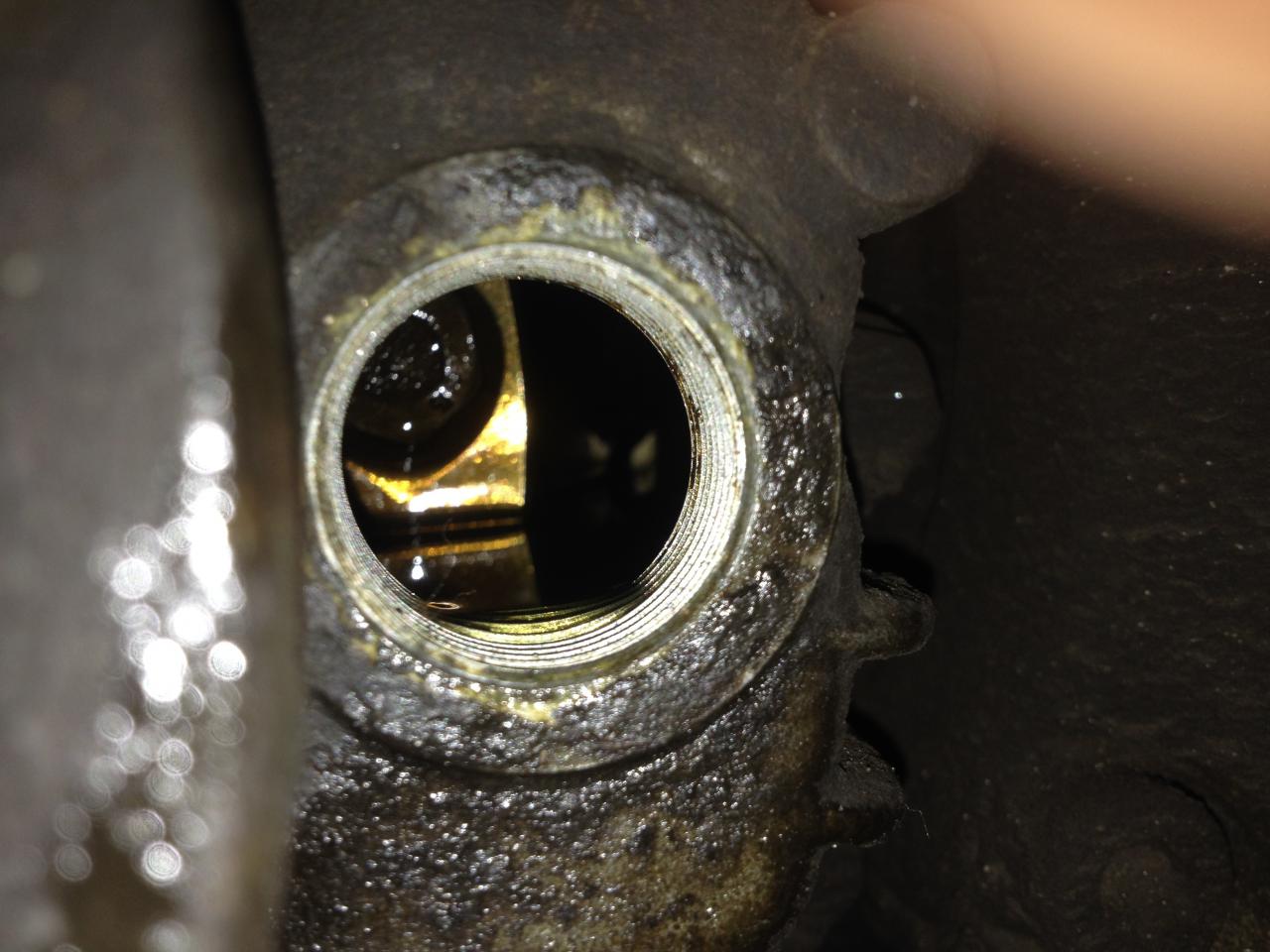

Когда зальётся весь литр - масло потечёт через край:
Это означает, что уровень трансмиссионного масла в норме:
