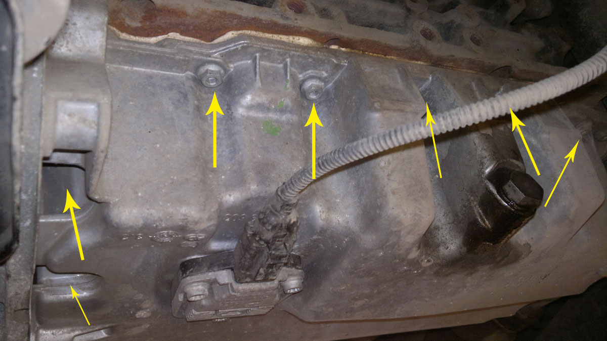

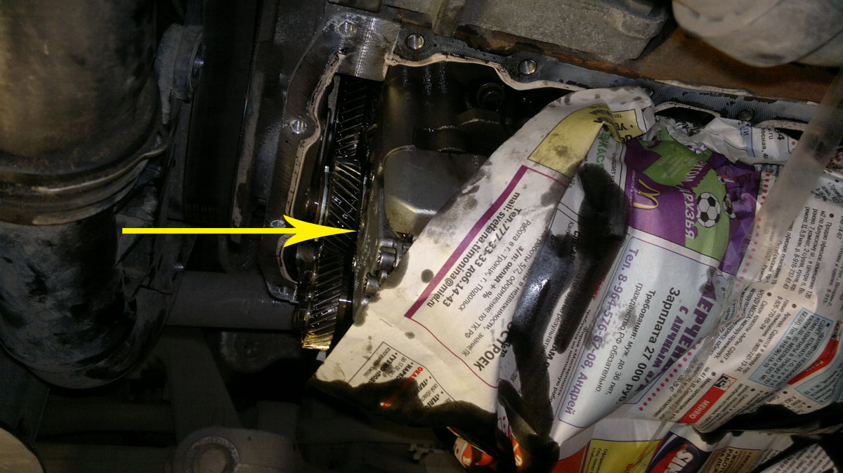

1. Сливаем масло, и откручиваем все болты на 10 крепления поддона.
По мимо этих шестигранников поддон крепится к акпп через 3 болта на 16.

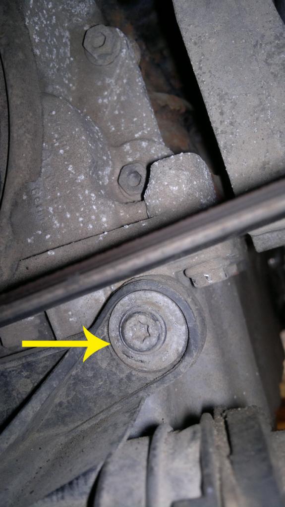

2. С другой стороны 2 торкса режат патрубок от турбины до куллера, их надо открутить и отвести патрубок в бок чтобы добраться до 2х болтов крепления поддона.

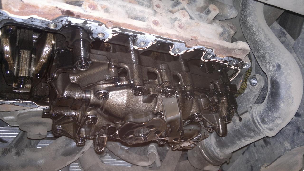

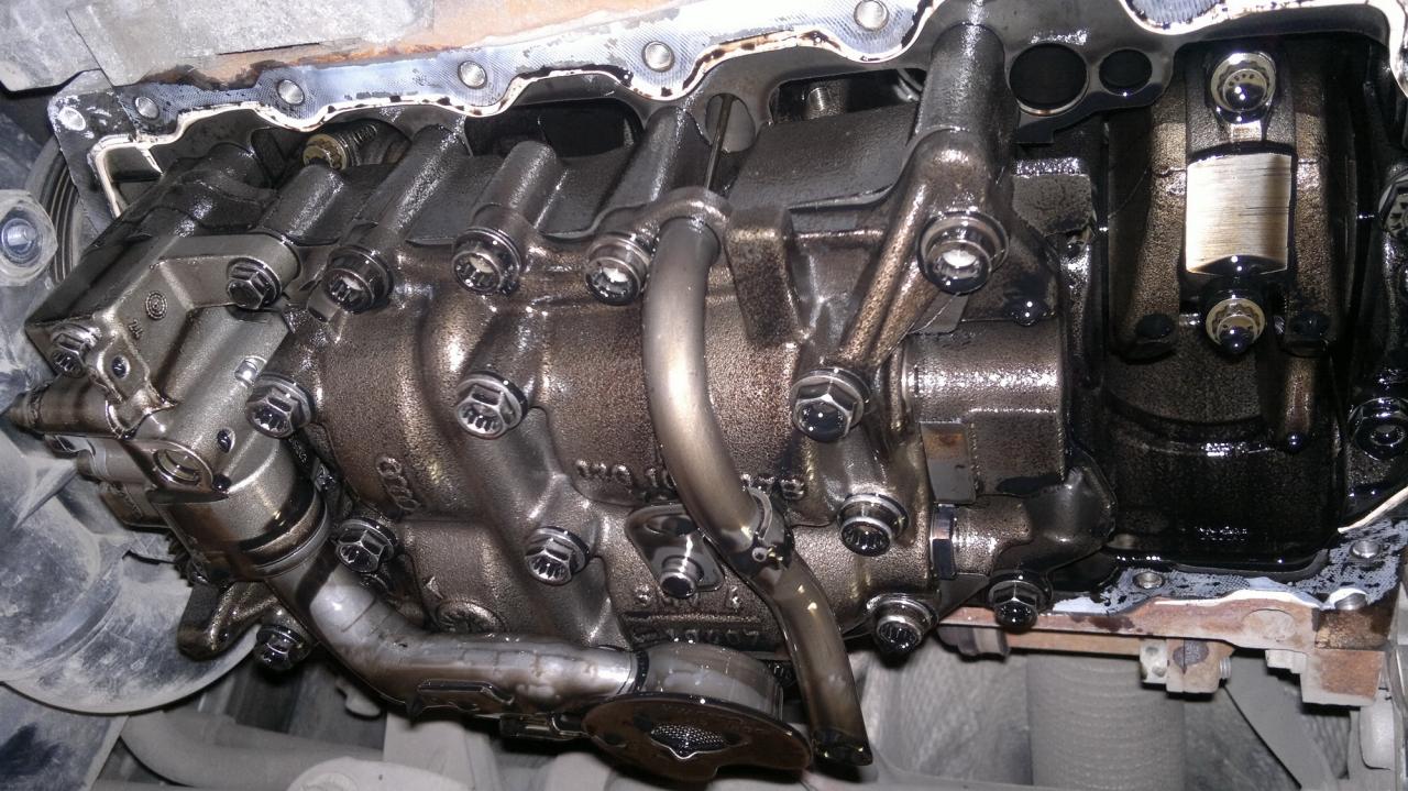

3. Сняли поддон, открылась такая вот картина.

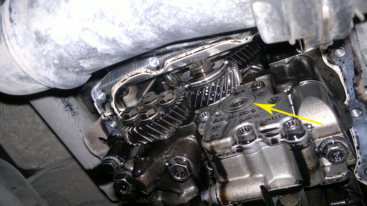

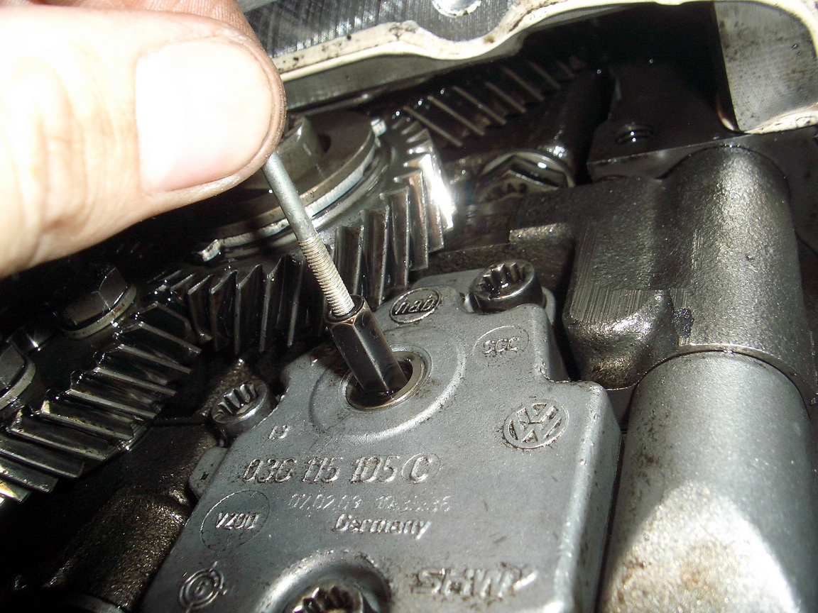

4. Сам виновник торжества находится вот тут:

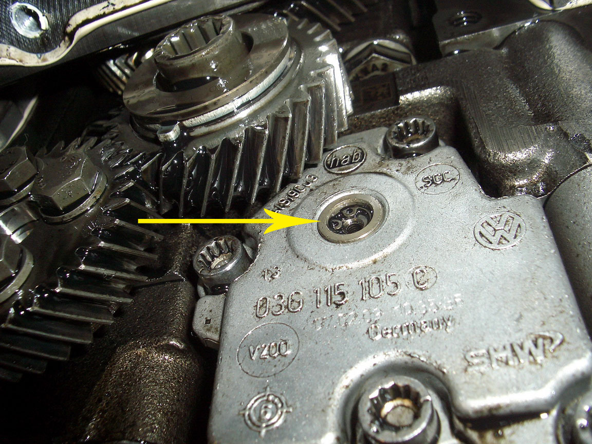

Снимаем стопорное кольцо
Далее вкручиваем болтик (М3) в наш шестигранник.
И вытаскиваем его,
Ставим новый, ставим стопорное кольцо, и собираем поддон.

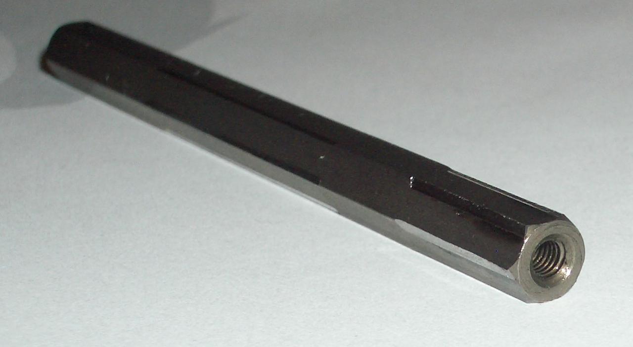

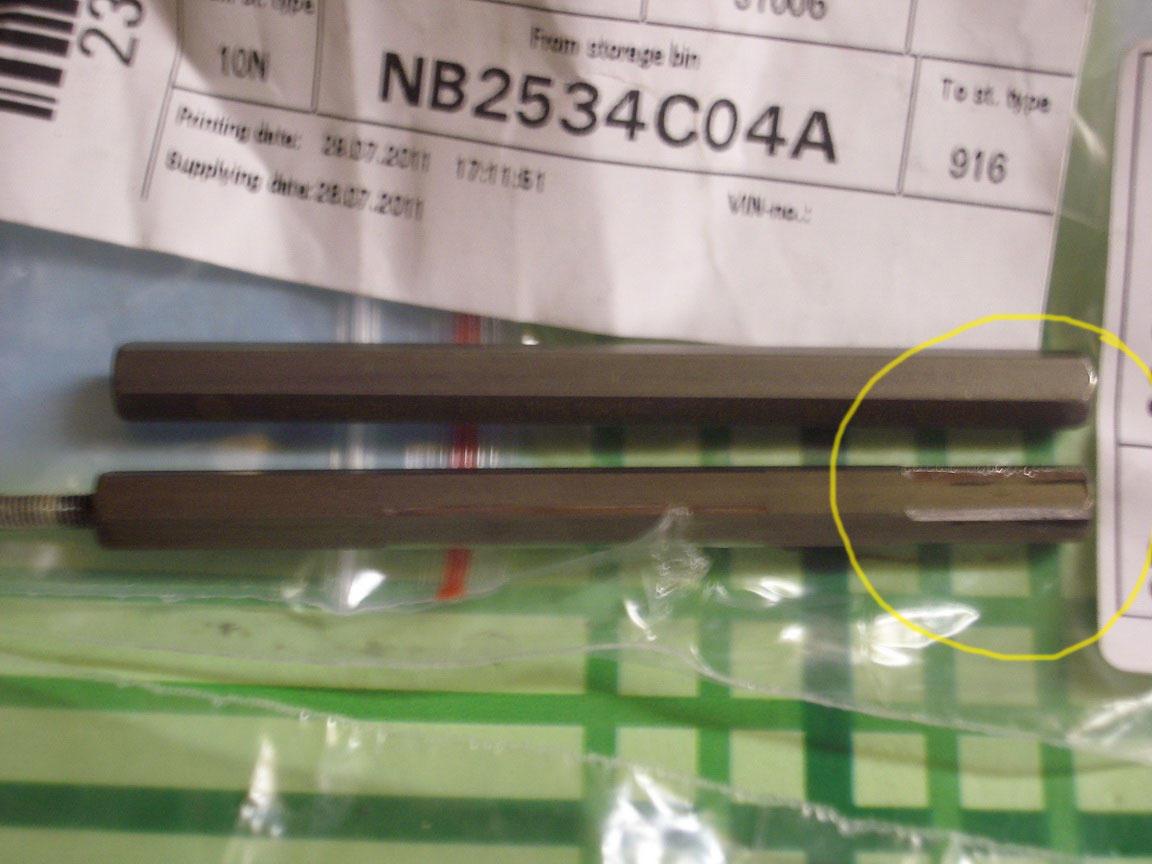

Новый и старый:
Старый:
Углы немного слизаны.
В общем лучше заменить и забыть.
Хочу заметить что у нового шестигранника ( новый номер 03G-115281F) длина таже 75мм, но без отверстия внутри под болтик.
Но как оказалось он магнитный, так что если что можно вытащить магнитом
