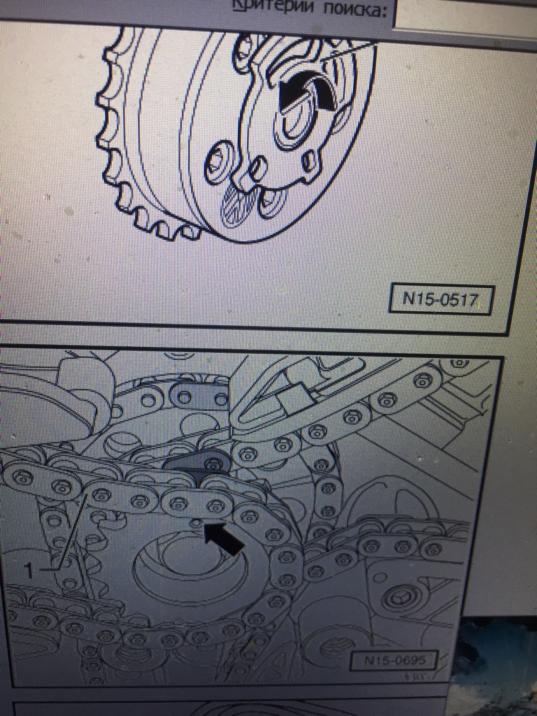

0Вопрос:приехал чудесный автомобильчик, на замену цепей и всяких штучек. мотор BDN. В мануале меднённые звенья цепей привода распредвалов, на промежуточной шестерни, смотрят друг на друга, а смог поставить толь врозь. кто-то это делал? срочно нужно, плиз. с уважением, Александр

0освежи пожалуйста. при установке как на рисунке, а в заде на валах планка, фазорегуляторы не совпадают с метками на цепях.

0Пассат с двигателем BDN W8 4,0
Короче , фазники взводятся , перед установкой цепи , впуск влево до упора , выпуск вправо , первая голова (правая ) цепь на промежуточную медянками наружу , вторая голова медянками от тебя ставится , это получается последняя цепь при установке
Где там можно заплутать непонятно ...
Фазники откручивал вообще от распредвалов?
Короче если не сходится то кто то неверно зажал болты фазников, на сколько помню фазники без шпонок и звенья цепи лишь для верной установки фазников раскрашены , шаблон фиксирует валы жестко и стопор в колено , а метки на фазниках и цепи для совмещения маслоканалов вала и фазника нужны... открути фазники и поставь по элса снуля , и все сойдётся ... фазники впуск и выпуск разные , не забудь все взвести ... и все получится если цепи купили правильные#Оживляющий гараж - ремонт и обслуживание VAG, мы в VK тел.8(926)110-9-300 11:00 до 20:00 ежедневно ул Краснобогатырская 2 стр 30 Ремонт АКПП, DSG и двигателей VAG
