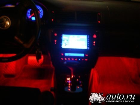

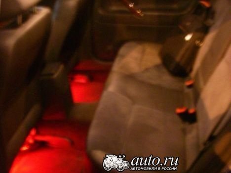

    совсем недавно на афто.ру увидел такое решение
    но твое мне больше понравилось космосом "пахнет"...
    У меня два вопроса: куда резисторы подключать и можно ли подсветку подключить к регулятору плавной регулировки яркости приборки?
