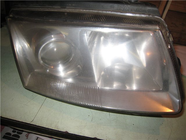

    Отправлено: 1,016
    Arty_Passat,
    Фара такая?
    20.09.2008
    Россия, Мытищи
    422
    Arty_Passat,
    Фара такая?
    Немного другая. Но смысл я понял. А эти шестеренки на какой-то механизм подключены ? Не замечал у себя ничего такого - надо внимательно посмотреть ))

    Получено: 817
    Отправлено: 1,016
    Механизм угловой передачи привода
    Под шестигранник для ручной регулировки
