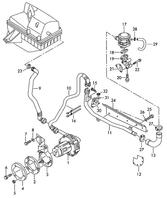

    Доброго времени всем парни кто знает как работает система вторичного воздуха на 1.6 ANA по возможности схему . За ранее спасибо всем откликнувшимся.

    Cпасибо за схему а описания нет? просто я хочу понять принцип работы назначение .
    Уф... Ну в поиске же все есть.
    После холодного пуска двигателя (при температуре охлаждающей жидкости +5 °C…+33 °C) система вторичного впуска воздуха в течение максимально 100 секунд вдувает воздух в канал за выпускными клапанами. За счет этого ОГ обогащаются кислородом, происходит вторичное дожигание и, таким образом, сокращается фаза прогрева катализатора. В дополнении к этому после каждого последующего запуска двигателя (при температуре двигателя до 96 °C) система подачи вторичного воздуха включается на холостом ходу на 10 секунд и тестируется самодиагностикой. При этом должно работать лямбда-регулирование.
