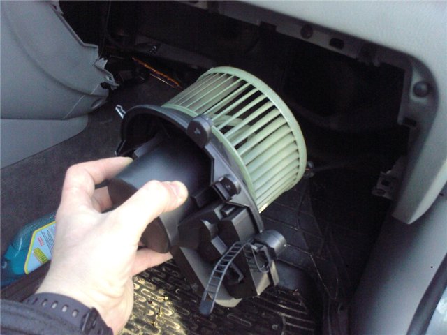

ну собственно для начала надо снять бардачок, для чего откручиваем все винтики по периметру
далее снимаем фишку с плафона подстветки бардачка и убираем бардачок в сторону
Дальше откручиваем и вытаскиваем злостачтный моторчик, который нам весь МОСК высвистел.

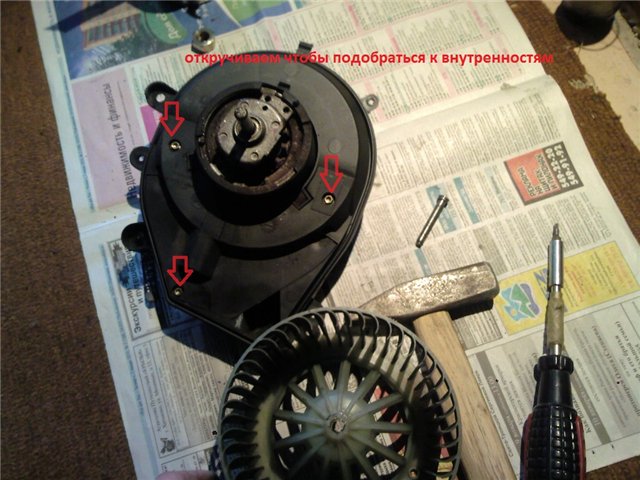

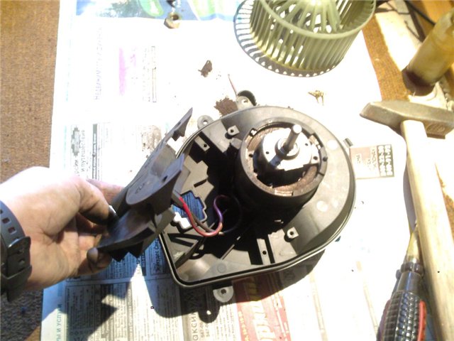

Притаранив домой и разложившись разбираем моторчик. Для начала я снял крыльчатку. Далее приступил к разборке открутив винтики крепления в корпусе.
Вытащив мотор сзади увидел что при выколачивании вала из крыльчатки заметил, что выбил и вал немного, слегка постучав все возвращается на место.

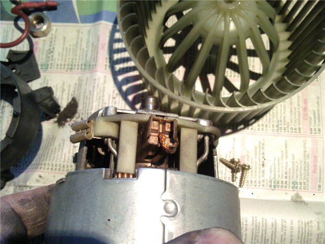

далее разбираем щеточный аппарат, чтобы при вытаскивании ротора и дальнейшей разборки не сломать хрупкие графитовые щетки. Снимается все легко, жаль не сделал фото в ракурсе что как снять. На фото уже открытая щетка без пружинки и с отогнутыми удерживающими пластинками.
