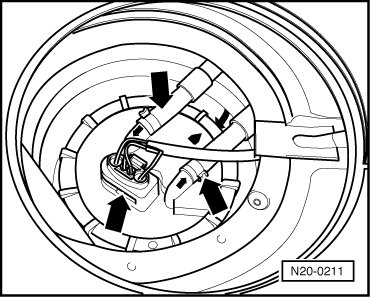

    – Пометить подающий и обратный топливопровод и отсоединить 4-контактный разъем, а также топливные магистрали от фланца -стрелки-.

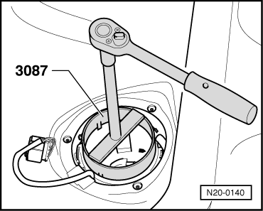

    – Открутить запорное кольцо с помощью ключа -3087-.

    – На внутренней стороне фланца отсоединить штекер -1- (белый) и -2- (черный).

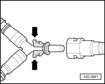

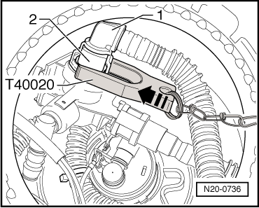

    – Расклипсовать тройник -1- из нижней части топливоприемника. Для этого надавить 2 стопорных язычка -2- наружу -стрелка A- и отсоединить тройник -стрелка B-.

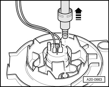

    – Отсоединить обратный топливопровод -1- от тройника -2-. Для этого разблокировать шланговое соединение обратного топливопровода отмычкой -T40020-.

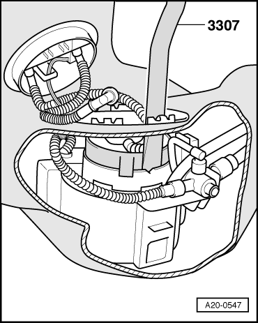

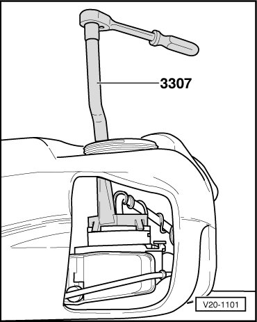

    – Повернуть модуль подачи топлива с помощью ключа для топливного насоса -3307- примерно на 15° влево до упора и снять.

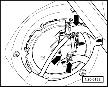

    – Отсоединить 4-контактный соединительный штекер, а также подающую и обратную магистраль от фланца -стрелки-.

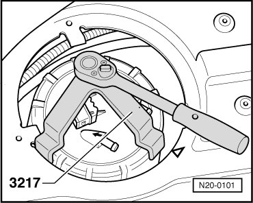

    – Открутить с помощью ключа для накидных гаек -3217-.
    – Извлечь фланец и уплотнительное кольцо из отверстия топливного бака.
    – Отсоединить обратную топливную магистраль -2- и штекер датчика индикатора топлива на нижней стороне фланца -1-.
    – Отсоединить соединитель обратного топливного шланга на внутренней стороне напорного корпуса в -направлении стрелки-.

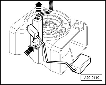

    – Извлечь датчик индикатора запаса топлива -G-, равномерно надавливая на фиксатор, из напорного корпуса в топливном баке -стрелки-.
    – Нажать на разблокирующие кнопки -стрелки- и отсоединить топливный шланг на тройнике.
    – Повернуть модуль подачи топлива с помощью ключа для топливного насоса -3307- примерно на 15° влево до упора и снять с фланцем.
