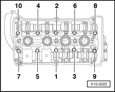

    двиг 1.8т amb 2004 год
    интересует:
    момент затяжки болтов гбц и очередность
    момент затяжки натяжителя цепи распредвалов
    момент затяжки клапанной крышки и очередность
    момент затяжки болтов постелей распредвалов

    Затянуть болты ГБЦ в указанной последовательности следующим образом:– Затянуть все болты на 40 Нм.– Затем довернуть все болты на 1/4 об. (90 °) обычным ключом.– В заключение довернуть все болты еще раз на 1/4 об. (90 °).
    Всё остальное - 10Нм, крышку - от центра к краям крест-накрест.

    а болты распредвалов и натяжитель цепи распредвалов ?
    это относится и к постелям распредвалов ?
