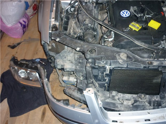

    Смех Отчет по замене габаритной лампочки в B5+
    А если сказать правильно как не надо меня лампочки габаритов, но можно снять фару с авто (ЛАМПОЧКИ ПРОСТО ВЫТАСКИВАЮТСЯ)

    в том что она просто вытаскивается, а я думал что там крепеж, и фару снимать надо.. вот и вышла 3.5 часа замена лампочки

    доброе утро! Не вижу в фотках смысла, но скажу от себя: первый раз когда менял, то оборвал отражатель с крепления. на сервисе зарядили - новую фару покупать и менять, но дома сам все поставил на место. теперь знаю как менять - просто тянуть на себя и вытаскивать. а вставлять на место лучше с включенными габаритами - хорошо видно лампочку когда ставишь в гнездо.

    так и делал, заранее знал о включенных, как то смекалка сработала. у меня прикипела лампочка в гнезде фары, за провода тянуть не хотел так что вот )

    Во-во... Еще на Bora как то перегорел габарит... Попытался поменять - никак, а силу прикладывать страшно.. так и катался (ближний круглые сутки все равно обязателен) пока на техосмотр время ехать не пришло... попытался еще раз - никак. Поборол стыд и приехал в родной VW сервис, попросил поменять. Сделали за 5 минут.. Уже потом мастер вполне серьезно сказал, что я съэкономил около 200 лат (на новой фаре), уж очень часто приезжали менять уже все фару целиком после попытки поменять только габарит....

    в приколе смысл есть безспорно, 2-ой смысл кто заморочится снимать фары, пишите помогу по болтам где крутить и тп.
    PS время на снятие пластиковой тяги открывания капота потрачено 40мин. снятие 45мин установка, не подлезть, руки все две =) так что фанарик держал зубами, челюсть болит досихпор и песком плююсь =).
