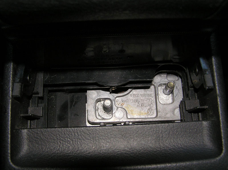

И второе действие: выводим лоток для поддержки стаканов. Мы видим две гайки - фото 1. Выкручиваем их головкой на 13 - фото 2.
2. Поднимаем подлокотник вверх, снимаем резиновый коврик и видим гайку №3, выкручиваем той же головкой.

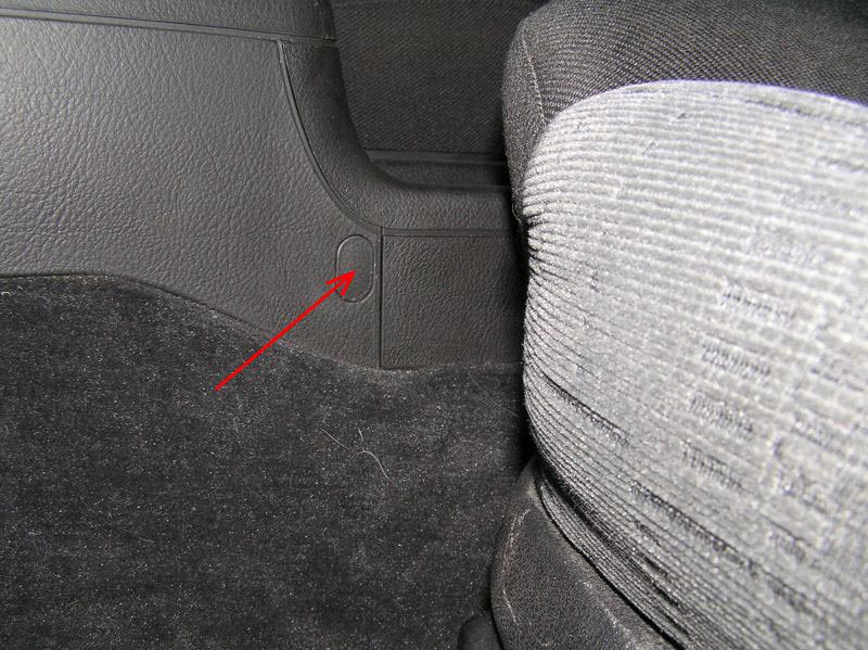

3. Отодвигаем водительское и пассажирское сидения до конца назад, по бокам пластикового тоннеля есть две заглушки - фото 4, фото 5.
Аккуратно подцепляем острым предметом, под ними находятся винты (с двух сторон, по одному с каждой). Выкручиваем головкой на 8.

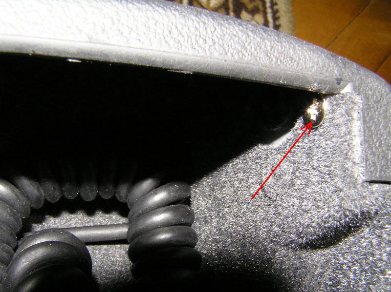

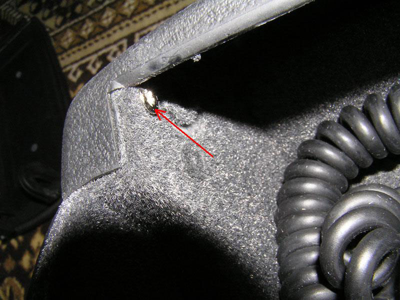

8. Снимаем крышку подлокотника, сжав направляющие крышки - фото 6.
9. В том же месте, где мы сжимали направляющие крышки подлокотника по бокам внутри, находятся два самореза - фото 7, фото 8 - выкручиваем их.

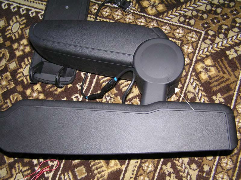

10. Кладем подлокотник на бок - фото 9 и снимаем боковую заглушку подлокотника (подцеплять ничем не надо, просто тянем на себя, покачивая из стороны в сторону). Вторую часть просто выводим вбок.

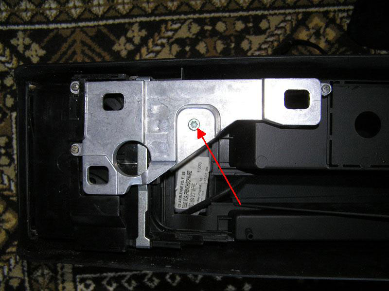

11. Снимаем пластиковую накладку - фото 10.
12. Теперь мы видим сам механизм подлокотника. Проверяем целостность зубьев. К моему удивлению, все зубья были целы и даже не потертыми. Причина нефиксации подлокотника оказалась очень проста. Во внутреннем отсеке подлокотника стоит держатель для сотового телефона. Этот держатель прикручивается саморезами к дну отсека. И эти саморезы проходили насквозь и упирались в привод рычага подлокотника, не давая нормально фиксировать. Переставил держатель, выкрутил саморезы и поставил держатель на двухстороннюю клейкую ленту.
13. Если требуется замена подлокотника, тогда переворачиваем тоннель с подлокотником - фото 11, выкручивая один болт с внутренней звездой на 6 и отсоединяем подлокотник от пластикового тоннеля.

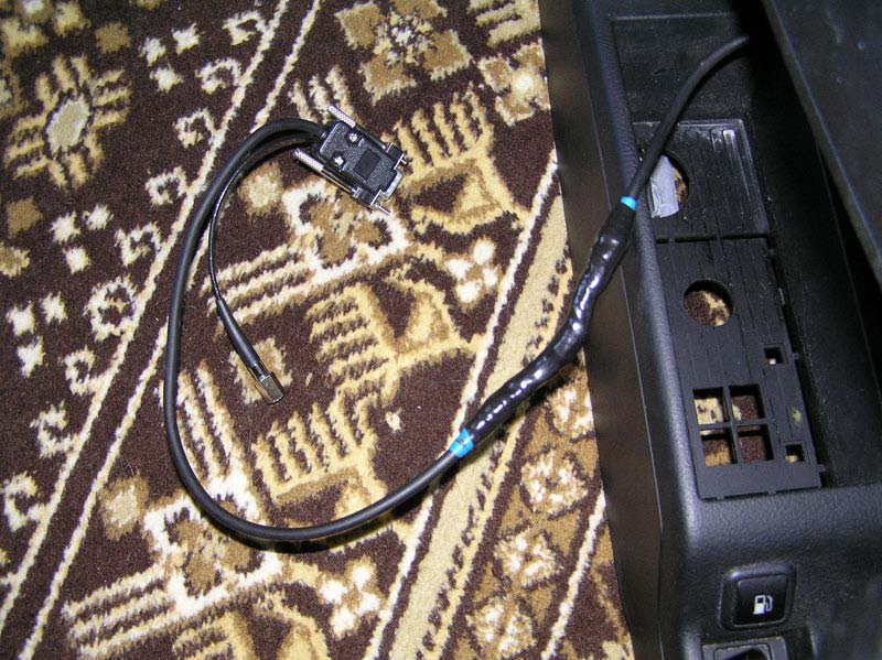

Напрасно ли я снимал тоннель с подлокотником - нет. Когда я снял его и принес домой, то обнаружил, что кабель, идущий от сотового модуля к держателю для телефона был перебит в двух местах. Пришлось разделать его и спаять все перебитые провода (даже антенный провод был перебит) - фото 12.
