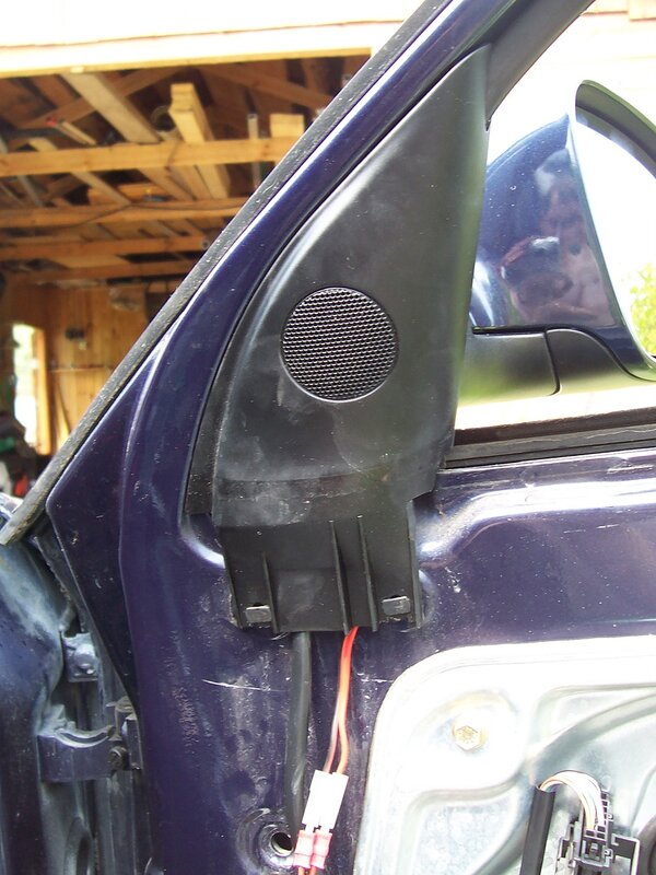

Снимаем обшивку двери,отключаем разъемы джойстика зеркал,лампы подсветки итд...снимаем пищалку потянув ее вверх и на себя.
Открутив болт и отключив разъем снимаем старое зеркало.

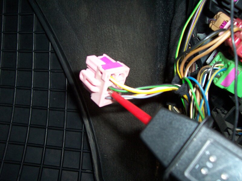

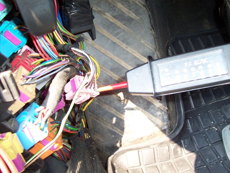

Теперь надо протянуть провод к поворотникам,снимаем накладки справа и слева у ног водителя и пассажира,и видим колодки с проводами,нам надо найти провода что ниже на фотках
Слева
и справа

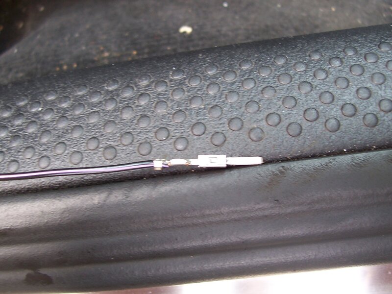

Провода подключал вот такими штучками

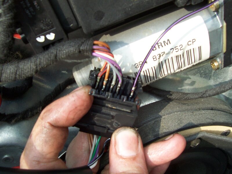

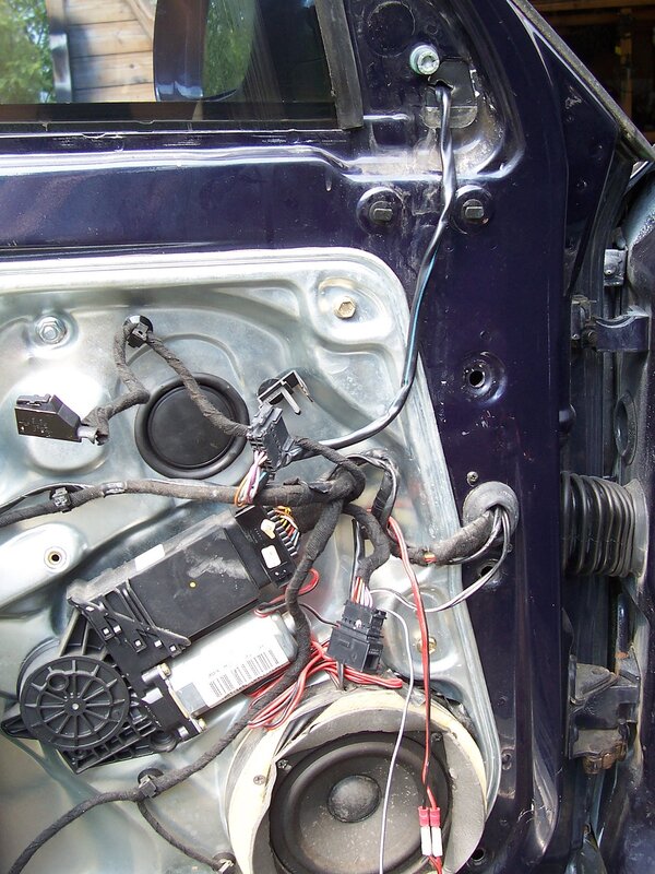

Далее провод через гофру протягиваем в дверь,для удобства можно использовать сталистую проволоку.Чтобы не получилось особого колхоза надо доукомплектовать штатный разъем зеркала еще одним пином
Разъем немного разборный поэтому для внедрения пина никаких хитростей ненадо.
Короче подключаем,проверяем и собираем

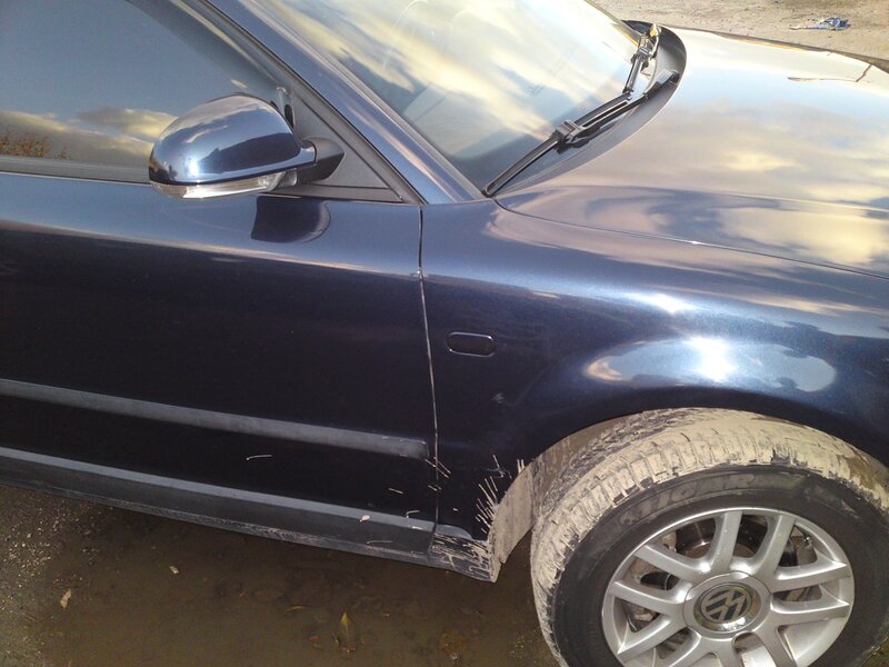

И наслаждаемся полноразмерными-зрячими зеркалами .
Ну и наконец финальный вид машины,вернее повторителей которые больше не нужны.Были куплены самые дешёвые заглушки для Шарана и покрашены, обошлось мне это в 800 рублей.
