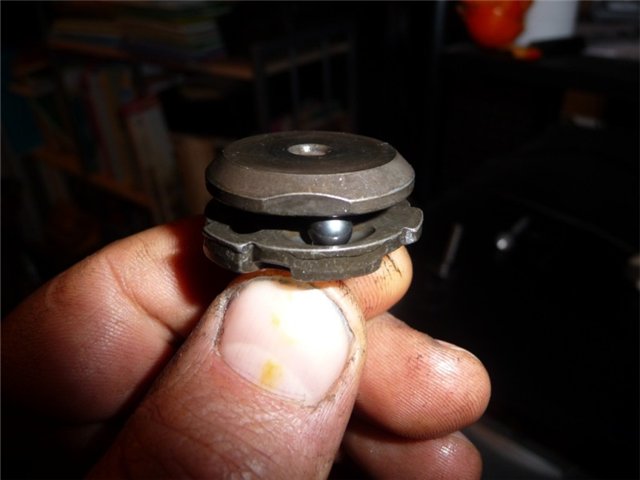

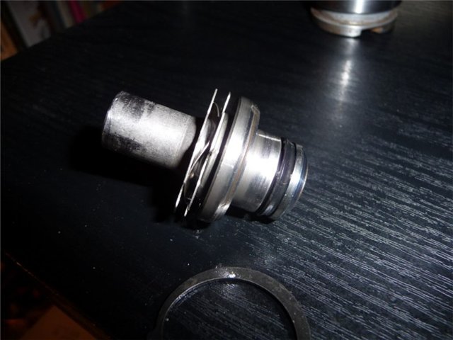

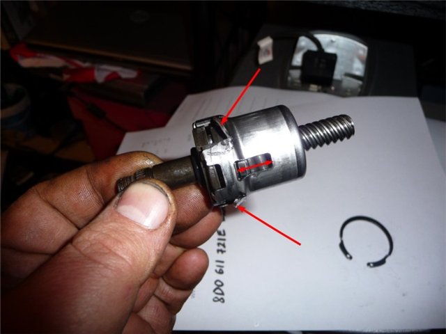

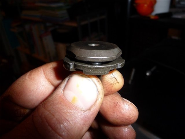

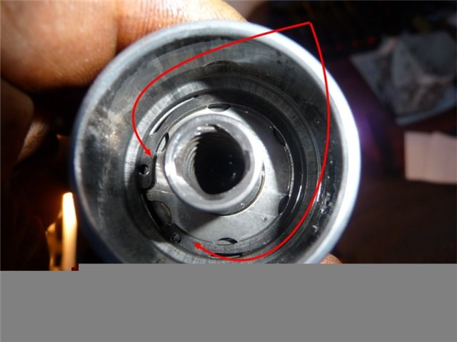

    Это картинки с нашего форума. Автор лангольер как то так пишется только на нерусском )))). Сори, ссылки нет. по понятным причинам. а фотки сохранял для себя. Год назад задние перебирал. Брал бу у Виктора М за недорого. и резинки- манжеты пыльники новые оригинал

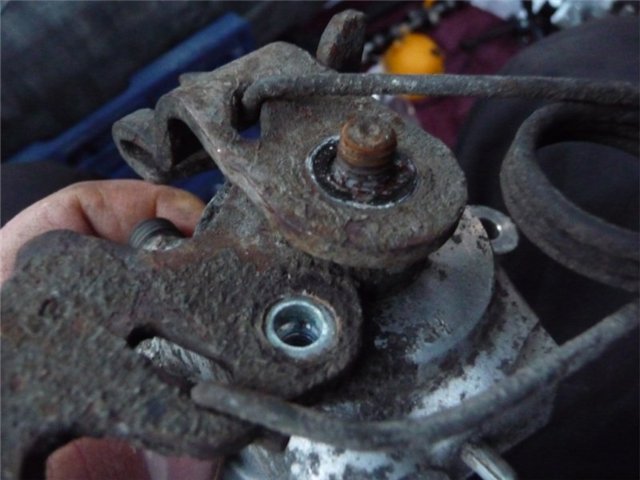

    вот фотоотчет по работе
