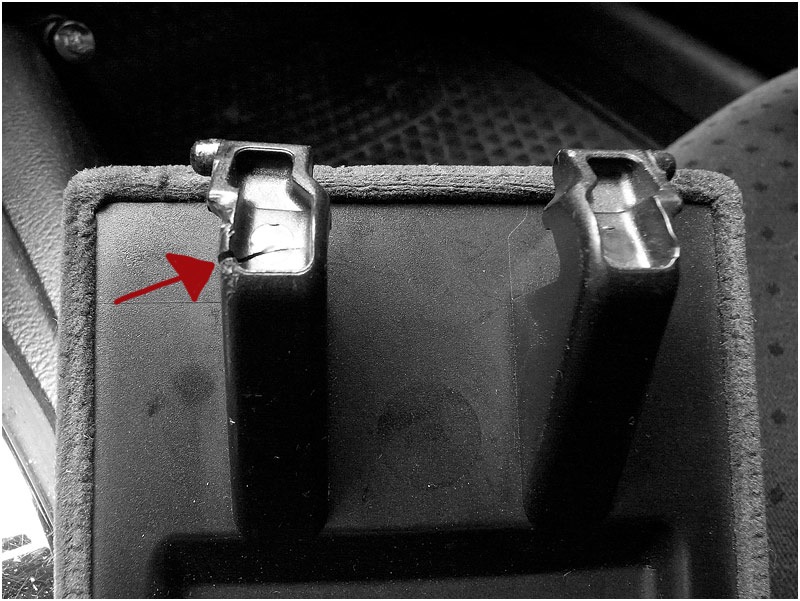

    Сломалась у меня защелка крышки подлокотника... (2) ездил так, а когда своим телем снес саму крышку, т.е. фиксатор (1), не стерпел "шож такое, как же так..." и решил усе починить. А так же поделиться вариантом решения этой "беды". Может кому и пригодиться. И так...
    Вот так это усе выглядит до рукоприкладства. Закурив трубочку и налив кофейку... стал размышлять над решением. И оно пришло

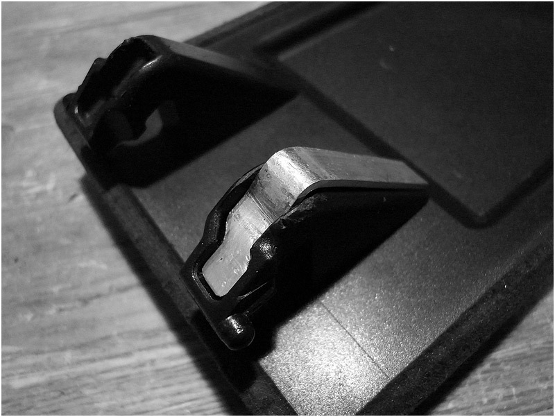

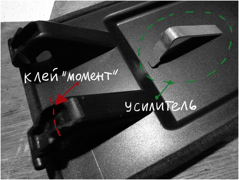

    Начал с "фиксатора", клей "Супер Момент" и в тиски на пару часов, чтоб фиксатор принял прежнюю форму. Потом слесарить... из AL полосы сечением 20х2 мм сделал усилитель. Инструмент: ножевка, тиски, напильники ну и молоток.

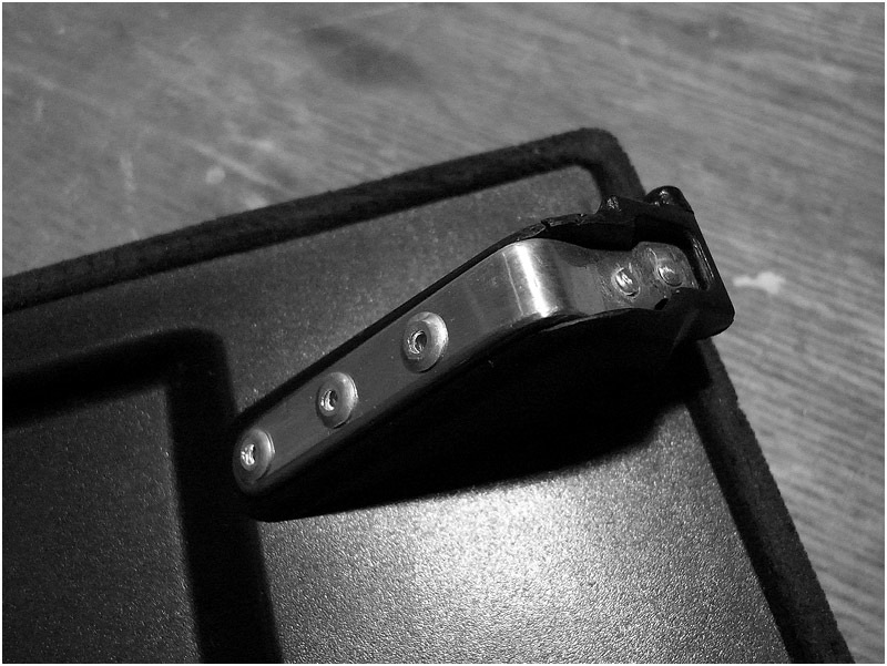

    Примерил, подогнал и за дрель...

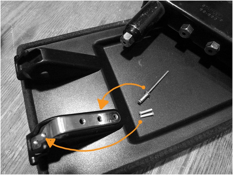

    Ножка фиксатора полая. стенки около 2.5 мм, под вытяжную заклепку ОК. Сверлил диаметр в диаметр, чтоб заклепка не "раздавливала" пластик. Верхнюю часть крепил на обычные AL заклепки. Материал-инструмент: дрель, заклепка вытяжная комбинированная 3.2x6 mm., заклепочный пистолет ну и молоток.

    Ножка у защелки сломалась под корешок Сделал две прорези по краям облома толщиной в ножовочное полотно и с помощью пенопластика (ПВХ) 0,5 мм срастил две части ножки. Прорези делал глубже, чтоб срастить две части и чтоб у "новой" ножки появилась гибкость.
    Материал-инструмент: пенопластик (ПВХ) 0,5 мм, клей "Супер Момент", полотно для ножовки, плоский натфиль ну и молоток

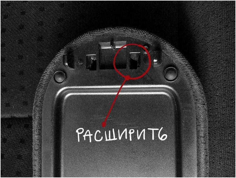

    Входное отверстие расточил бормашинкой (можно плоским натфилем).

    Спасибо за отчет, фотки - загляденье. Починил свою крышку подлокотника, пользуясь этим мануалом (у меня оба фиксатора отломались).
    Вот теперь не знаю как эту крышку обратно засунуть??? Просто запихивать - сломать боюсь...

    У меня тож сердце ёкало... но усе обошлось, хотя первый раз - сломал
    Но потом сделал прорези и усе ОК. Удачи!
