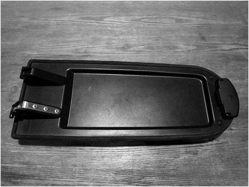

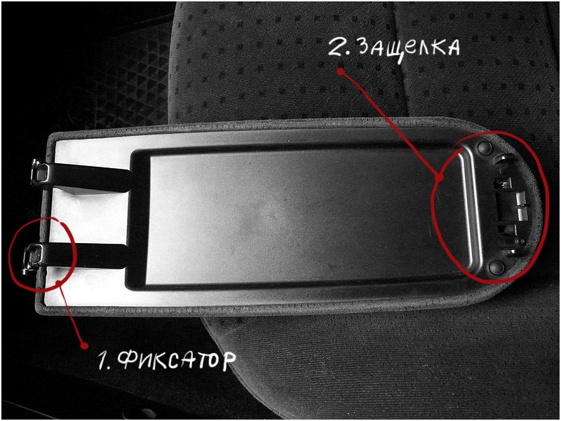

Сломалась у меня защелка крышки подлокотника... (2) ездил так, а когда своим телем снес саму крышку, т.е. фиксатор (1), не стерпел "шож такое, как же так..." и решил усе починить. А так же поделиться вариантом решения этой "беды". Может кому и пригодиться. И так...
Вот так это усе выглядит до рукоприкладства. Закурив трубочку и налив кофейку... стал размышлять над решением. И оно пришло

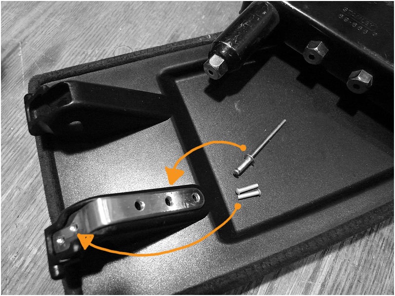

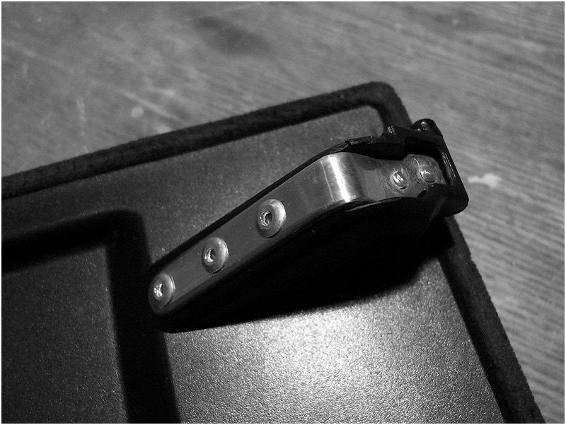

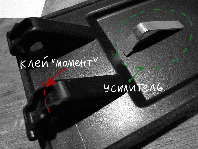

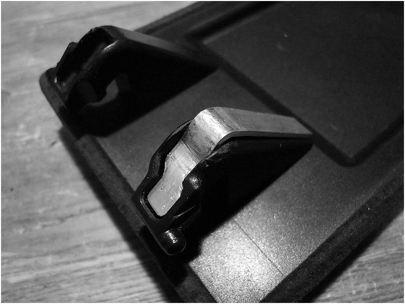

Начал с "фиксатора", клей "Супер Момент" и в тиски на пару часов, чтоб фиксатор принял прежнюю форму. Потом слесарить... из AL полосы сечением 20х2 мм сделал усилитель. Инструмент: ножевка, тиски, напильники ну и молоток.
Примерил, подогнал и за дрель...
Ножка фиксатора полая. стенки около 2.5 мм, под вытяжную заклепку ОК. Сверлил диаметр в диаметр, чтоб заклепка не "раздавливала" пластик. Верхнюю часть крепил на обычные AL заклепки. Материал-инструмент: дрель, заклепка вытяжная комбинированная 3.2x6 mm., заклепочный пистолет ну и молоток.

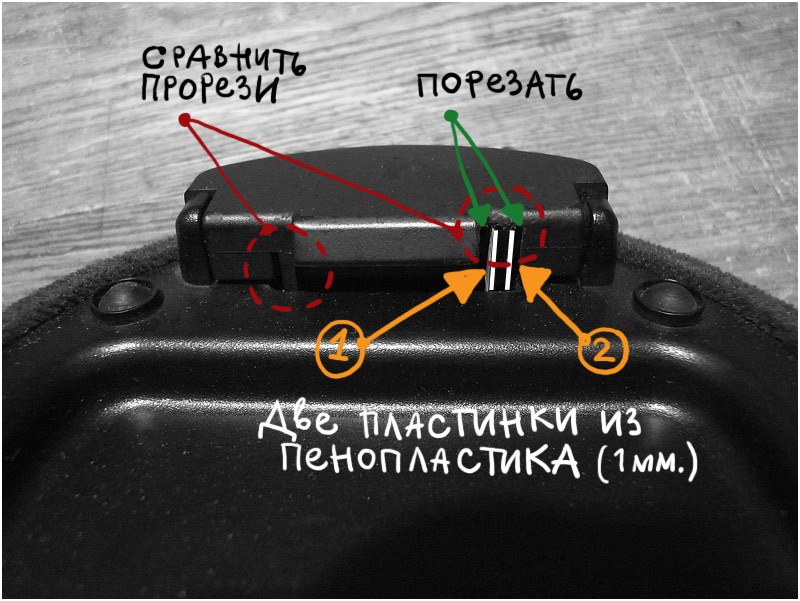

Ножка у защелки сломалась под корешокСделал две прорези по краям облома толщиной в ножовочное полотно и с помощью пенопластика (ПВХ) 0,5 мм срастил две части ножки. Прорези делал глубже, чтоб срастить две части и чтоб у "новой" ножки появилась гибкость.
Материал-инструмент: пенопластик (ПВХ) 0,5 мм, клей "Супер Момент", полотно для ножовки, плоский натфиль ну и молоток

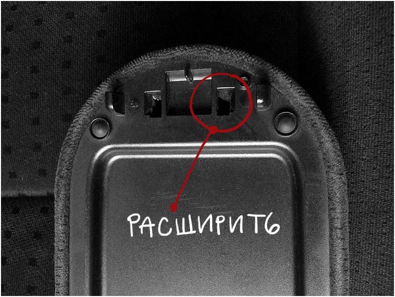

Входное отверстие расточил бормашинкой (можно плоским натфилем).
