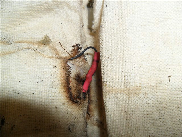

  15. #175
    05.10.2014
    113
    в термоусадку еще надо как-то просунуть нить нагрева, а это значит разбирать фишку нитей? ок. попробую.
  16. #176
    Phaeton Аватар для Ragim
    05.02.2012
    Когалым
    3,098
    Получено: 355
    Отправлено: 351
    Честно даже не знаю. Даже в руках ее не держал. Фото с форума) скорее всего чел сначала трубку одел,а затем запаял обрыв.
