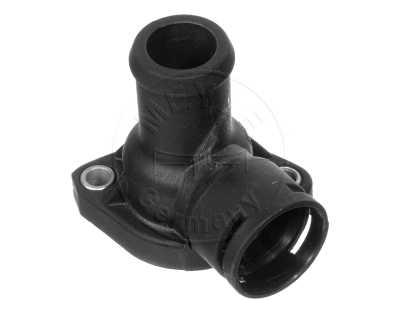

    Треснул фланец, в етке не нашел, подскажите номерок, находится на голове сзади. В етке нашел только с крепежом под датчик, а у меня только одна трубка прищелкивается, датчика нет.
    Такой?
    028121144N

    Seregas, Нет не такой. этот в етке я видел, у меня без отростка под датчик. Похож но без датчика, просто прикручивается к голове и шланг одевается, больше ничего. Еще заметил на картинке шланг одевается под хомут, а у меня конус шланг держится защелкой, на радиаторе еще такой же принцип.
  13. #3113
    23.11.2009
    Питер
    22,236
    Получено: 3,845
    Отправлено: 86
    Тогда снимай свой и смотри на нем номер.
