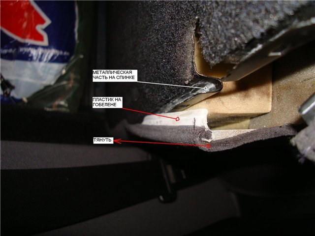

    Всем привет! Помогите!!!! Не закрывалась большая часть спинки заднего сиденья, дернул за рычажок - он у меня в руках остался (( Как теперь замок вытащить-починить? Поиском искал, тут в архиве есть описания проблем, но не осталось рисунков с лечениями ((((

    Обшивку надо снять немного, под ней две гайки на 13 (кажется). потом замок полностью вынимается.

    Устроит, мне к выходным надо. Кресло надо ставить детское, боюсь захлопнется замок и фик знает как открывать потом.
    А как ее снять? Она же прошита намертво?

    JuF_B5_AEB, Посмотри эту тему https://passatworld.ru/showthread.ph...сиденья

    [QUOTE=Drakon_1964;2764140]JuF_B5_AEB, Посмотри эту тему https://passatworld.ru/showthread.ph...сиденья
    Спасибо огромное!
    ага, не успел....фотки классные, и правильные +1
