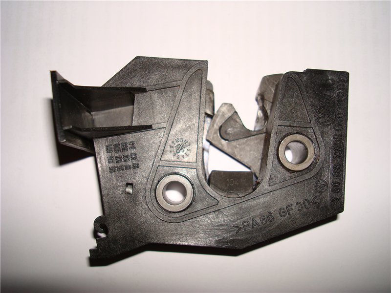

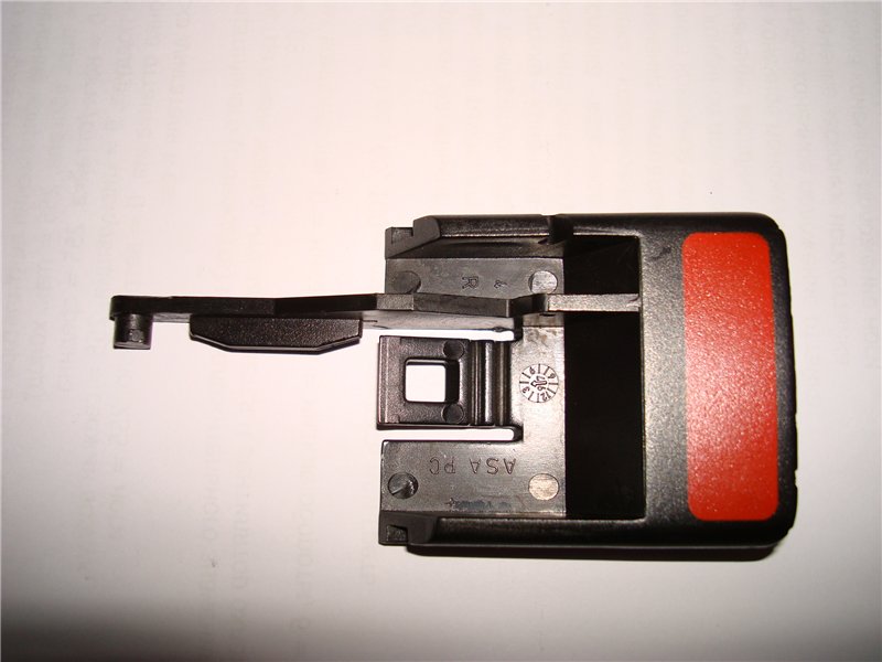

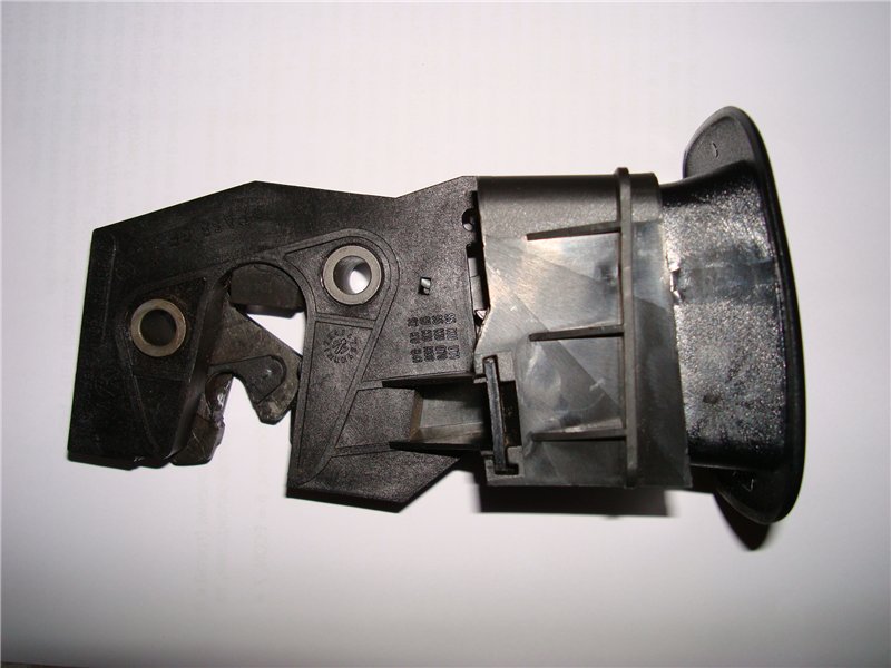

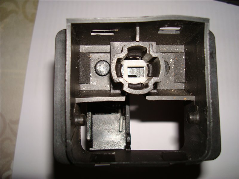

    См. на фотки на первой защёлка свеху, на второй нажата:

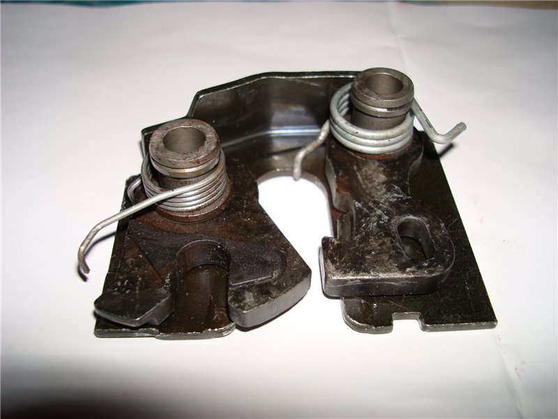

    Вот фотки моего замка. Не понимаю, что там не так.
    Судя по белой детальке из zip файла и с фото – они разные. Думаю, что когда-нибудь придётся разбирать работающий замок и по нему определять в чём там дело. А пока открываю отвёрткой через багажник.

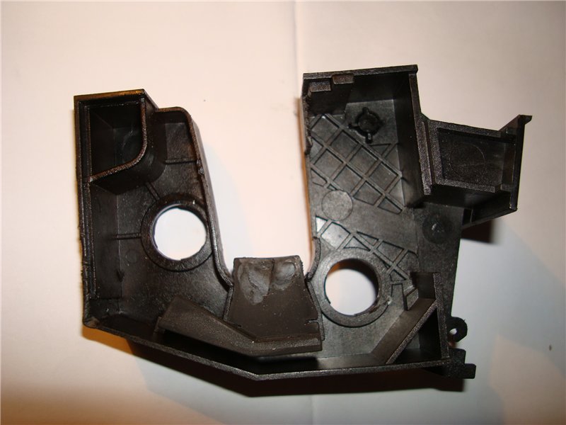

    Вбелой фигнюше отломан кусок.он одевается на дергалку которая на фото 11и 12

    ALEX K.,
    Согласен, у себя заменил именно эту деталь.
    Drakon_1964, эта деталь передает усилие от рукоятки к исполнительному механизму замка (фото 21, 22).

    Цитата Сообщение от ALEX K.
    В белой фигнюше отломан кусок. он одевается на дергалку которая на фото 11 и 12
    Спасибо, теперь понятно. А выглядит она как новая - без каких-либо изломов.
