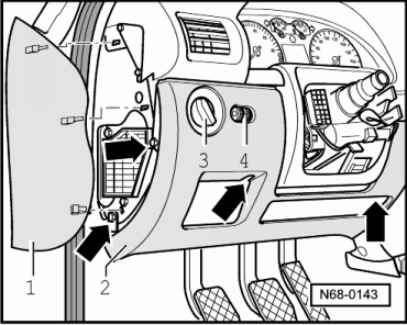

Ребята,подскажите как забраться под торпеду?Менял лампу в поворотнике при открытой двери,лампа оказалось моргала в этот момент,видимо коротнул и скорее всего на сигналке сгорел предохранитель(если он конечно есть).Сам блок стоит под торпедой слева,но туда еле рука пролезает.Че то не могу туда залезсть,помогите.....
B5 VARIANT 1,9 TDI AFN 2000г. AКПП
| Получено: 239 Отправлено: 60 |
shurik4595,
если поворотники вообще не работают, то посмотри предохранитель № 2
| Получено: 2,516 Отправлено: 4,977 |
Снятие отсека для хранения на стороне водителя
– Поддеть и извлечь заглушку -1-.
– Выкрутить винты -2- и -3-.
– Расклипсовать из накладки на порог и снять нижнюю накладку стойки A на стороне водителя -4-.
– Разблокировать фиксаторы и снять крышку -1-.
– Выкрутить винты -стрелки-.
– Снять отсек для мелочей на стороне водителя -2-.
– Снять штекерные разъемы выключателя освещения -3- и корректора фар -4-.

откуда можно скачать такие картинкиСнятие отсека для хранения на стороне водителя
- Всякое бывало.
