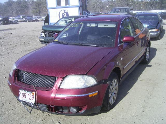

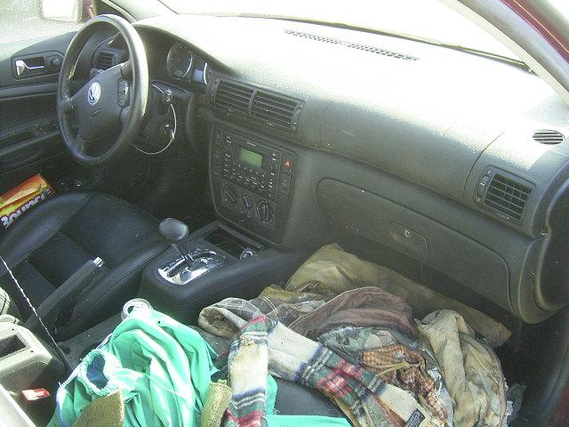

    Цитата Сообщение от sergik-516 Посмотреть сообщение
    Пробейте и мою пожалуйста!WVWPD63B82P342695. Зарание большое спасибо
    Штат/Тип титула MA CERT OF TITLE-SLVG REPAIR THFT
    Одометр 0 NOT ACTUAL
    Основные повреждения ALL OVER
    Второстепенные повреждения
    VIN WVWPD63B82P342695
    Тип кузова SEDAN 4DR
    Цвет RED
    Двигатель 1.8L 4
    Привод FRONT-WHEEL DRIVE
    Цилиндров 4
    Топливо GAS
    Ключи YES
    Дата продажи 06/11/07
    Время продажи 12:00 PM EDT
    Item # / Grid/Row 2096 / *SALE
    Ход продаж Sold

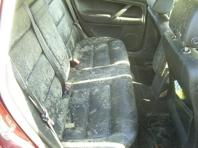

    Цитата Сообщение от DEN 64 Посмотреть сообщение
    помогите пробитьWVWPD63B84E174460 ЗАРАНЕЕ СПАСИБО
    Топляк.
    Results for VIN: WVWPD63B84E174460
    WVWPD63B84E174460 has not been identified as a vehicle listed in the VINCheckSM Theft Records.
    VINCheckSM is updated regularly as additional information is reported.
    VIN: WVWPD63B84E174460 has been identified as a vehicle listed in the VINCheckSM Salvage Records.
    Date of loss: 2007-07-11
    Cause of loss: Flood
    You are advised to consult with a certified automotive technician before further considering this vehicle, to include verifying the airbag remains intact.
    Штат/Тип титула NJ CERT OF TITLE-SALVAGE FLOOD
    Одометр 50,088 ACTUAL
    Основные повреждения WATER/FLOOD
    VIN WVWPD63B84E174460
    Тип кузова SEDAN 4D
    Цвет WHITE
    Двигатель
    Привод
    Цилиндров
    Топливо
    Ключи YES

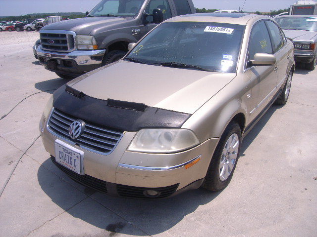

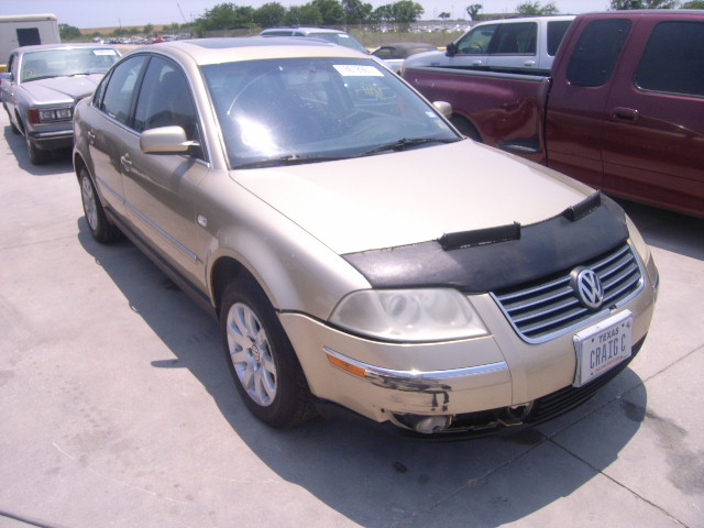

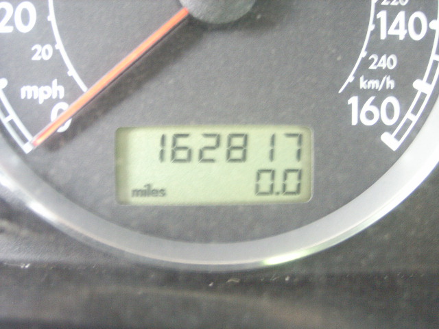

    Цитата Сообщение от AZISS Посмотреть сообщение
    Пробейте мою машину пожалуйста WVWPD63B52P245678 Заранее спасибо.
    Title State/Type: TX CLEAN TITLE
    Location: TX - DALLAS
    Odometer: 162817 ACTUAL
    Primary Damage: FRONT END
    Secondary Damage: MECHANICAL
    VIN: WVWPD63B52P245678
    Body Style: SEDAN 4D
    Color: GOLD
    Engine: 1.8L 4
    Drive: Front-wheel Drive
    Cylinders: 4
    Fuel: GAS
    Keys: YES
    Runs & Drive: Unknown
    Special Note:
    Sale Date: 06/15/2011 at 12.00 PM CDT
    Closing Date: Offers Acceptance Period is Closed
    Offer Ends in:
    Sale Status: On Minimum Bid

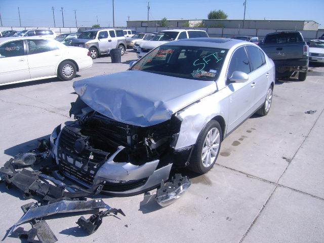

    Цитата Сообщение от Wowa100879 Посмотреть сообщение
    Вернее у меня есть Auto Check с последней отметкой моего пробега и фото с Copart.
    В Карфаксе есть запись о повреждении, даже если её нет в Авточеке.
    on&off,а чего так выдает? Что неправильный? Мне ее на комплектацию пробили,да и по карфаксу выдает,что 29 записей,а так же нашла,что он был продан со страхового аукциона..
    Не вводите символы VIN кириллицей...
    Title State/Type: TX SALVAGE VEHICLE TITLE
    Location: TX - FT. WORTH
    Odometer: 52379 ACTUAL
    Secondary Damage:
    VIN: WVWEK73C16P069665
    Color: SILVER
    Engine: 2.0L 4
    Cylinders: 4
    Fuel: GAS
    Keys: YES
    Runs & Drive: Vehicle Starts
    Special Note:
    Sale Date: 12/02/2010 at 12.00 PM CST
    Offer Ends in:
