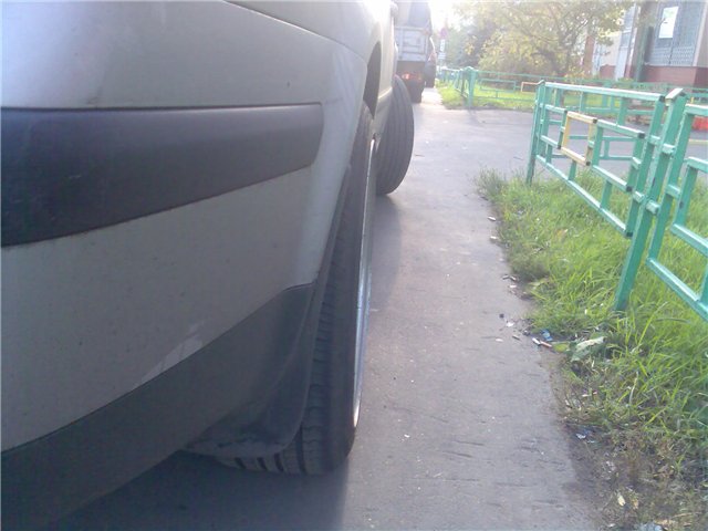

    235 у меня на 7J одета, на 8,5 будет лучше думаю.
    фотка такая только...

    Цитата Сообщение от Роман476 Посмотреть сообщение
    диски 8Jx17 ET 35 с резиной 235\45 пойдут на б5?
    да пойдут, будут наверно вровень с арками... (точно ответить не могу, будут тереть на кочках или нет)
