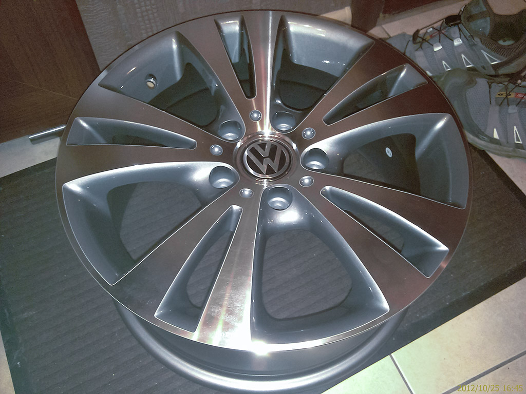

    Купил... Но они полностью серебро матовое полированное, а изнутри темно-серый лак металлик, типа как корабли ВМФ красят таким цветом На зиму чота жалко их стало, ща машина на Аделаиде ездит оригинальной, кое-где покоцана уже. Одену ка я на них зиму, а эти оставлю на лето.
    Всё правильно сделал! Диски - красота! Береги теперь, на полировке коцки не закрасишь...
