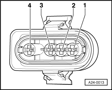

    Цитата Сообщение от B5+ Посмотреть сообщение
    Лямда-зонды и форсунки кабелем?
    лямбда зонд так
    Проверка подогревателя лямбда-зонда
    Отключить разъем подключения лямбда-зонда. Подключить прибор для измерения сопротивления к контактам 1 и 2 разъема, идущего к лямбда-зонду. Сопротивление должно быть в пределах 6-15Ом. Сопротивление нагревательного элемента в комнатной температуре - приблизительно 1... 5 Ом. При повышении температуры это значение резко увеличится. Если сопротивление не соответсвует заданным значениям – заменить лямбда-зонд.Если сопротивление соответствует – подключить вольтметр к контакту 1 разъема, идущего к блоку управления и общему проводу автомобиля и на короткое время завести машину. Вольтметр должен показать приблизительно напряжение аккумуляторной батареи. Если это не произошло – необходимо провести проверку соединительных проводов по схеме автомобиля.
    Проверка сигнала лямда-зонда
    Отключить разъем подключения лямбда-зонда. Включить зажигание. Измерить напряжение между следующими контактами (мама разъема): 3 и корпус автомобиля – напряжение должно быть 280 ± 20 mV, между 3 и 4 контактом разъема -450 ± 50 mV. Если указанных результатов достичь не удалось, необходимо проверить жгут, идущий от разъема лямбда-зонда к блоку управления двигателем.
    Необходимо проверить 3 и 4 контакты этого разъема (мама) на отсутствие соединений с положительным и отрицательным проводом автомобиля и на короткое замыкание между собой. Устранить.
