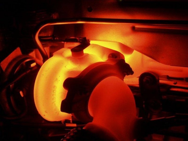

  16. #1436
    29.05.2010
    СВАО
    10,771
    Получено: 3,041
    Отправлено: 1,130
    Цитата Сообщение от Drumer Посмотреть сообщение
    не такая уж и огнянная
  17. #1437
    20.07.2010
    Рязань
    415
    Отправлено: 5
    Это показали турбо мотор проехавший 1000км на 6000об.... ,у меня у знакомого на ауди с ЗАБИТЫМ катом был красный и то в 2 раза меньше.Я проезжал по 800км в день заглядывал под капот и такого не было.А картинку можно и от двигателя формулы 1 показать там вся выхлопная система красная.
  18. #1438
    29.05.2010
    СВАО
    10,771
    Получено: 3,041
    Отправлено: 1,130
    необязательно, можно и за 30 км достичь такого результата... я ж говорю о том, что у нас турбина забирает энергию ОГ, и гасит пламя, а у вас такого нет... ушли от темы
