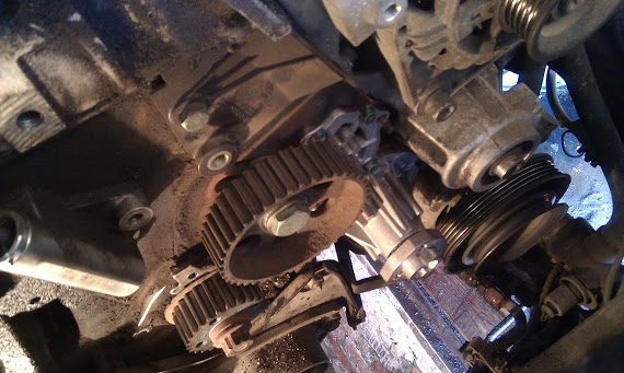

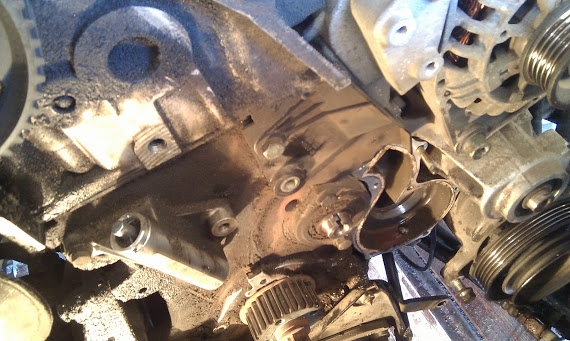

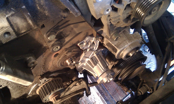

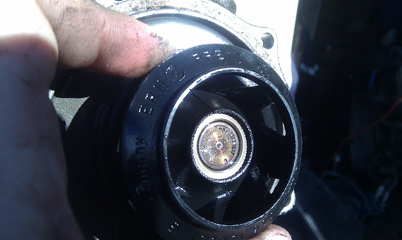

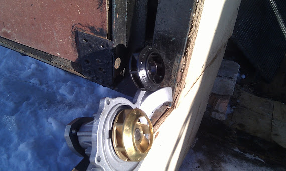

    Цитата Сообщение от Andryu Посмотреть сообщение
    при движении двигатель начал греться, температура зашкаливает, а воздух в салон холодный. На хх температура падает воздух теплее
    Только вчера из гаража вернулся, симптомы были один-в-водин. Это треснула крыльчатка на помпе. На высоких оборотах она буксует, на малых зацепляется и прокачивает ОЖ.
    Менять вот только крышку эту намучаешься: пром.вал грм болты закрывает. Либо грм снимать, либо все навесное и помпу целиком от мотора откручивать. Я решил ГРМ махнуть заодно:
    bde, у меня один в один трещина была, но я все навесное снимал для замены (осенью здесь обсуждалось... или в техфлуде, с твоей подсказки)

    Да и еще когда температура первый раз зашкалила, остудил дальше поехал в салоне появился стук как будто то ли пластмасса друг об друга то ли резина об пластмассу, при выключении печки и снижении оборотов скорость ударов не прекращалась! в итоге через какое время стук прекратился и появлялся уже периодически на не долгое время!!!
    вот и я как предчувствовал заказал ГРМ с роликами и остальными ремнями, помпу и сальники думал все одним поменяю, а тут такая беда! сейчас заказал еще прокладку все таки под ГБЦ и термостат!
    По поводу прокладки под ГБЦ, насколько вероятно что она пробила? может просто "опытные мастера" меня запутали? Мастеров у нас толковых не особо много, а те, которые есть цены загибают "заоблачные"!
