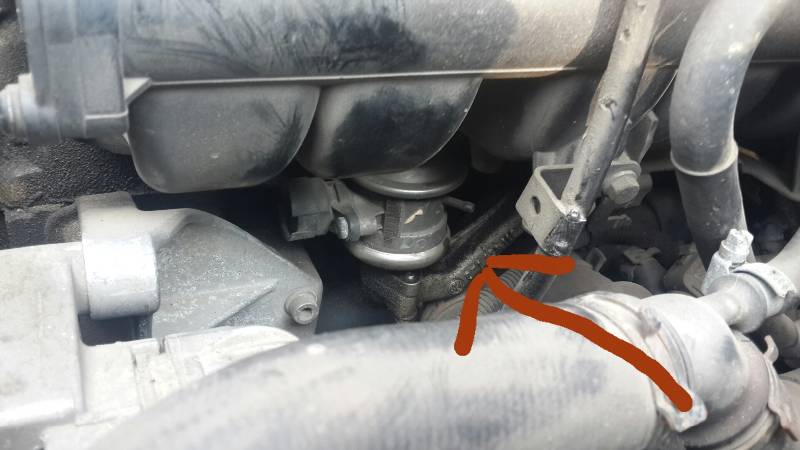

  15. #10015

    После горе мастеров обнаружил отсутствие шланга на этой приблуде. Скажите откуда он должен приходить. И с левой стороны это разъем? Никаких лишних проводов и шлангов не вижу
    P. S. Провода из разъема на катушке так и не понял как вытащить...
