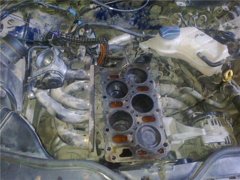

А скажите можно ли снять башку на AZX без вытаскивания двигателя?
AZX 2.3
| Получено: 29 Отправлено: 165 |
				точно так же - вообще на легковых практически на всех(думаю на всех даже) можно голову или даже головы снять без снятия ДВС, единственное что слышал головы не снимаются на американских тягачах - но там другая причина - они заклепаны и снятие в принципе не возможно - считается что ДВС расходник и если что меняется сразу целиком

				Так вы снимали??? или это предположение?точно так же - вообще на легковых практически на всех(думаю на всех даже) можно голову или даже головы снять без снятия ДВС, единственное что слышал головы не снимаются на американских тягачах - но там другая причина - они заклепаны и снятие в принципе не возможно - считается что ДВС расходник и если что меняется сразу целиком

				666000, А ещё есть какие-нибудь фотки?

				нет. Там все просто. Просто при снятии распредвалов надо делать метки, чтобы цепь потом была на том же месте.
Тема по ремонту моего блока цилиндров (там список запчастей) https://passatworld.ru/showthread.php?t=187229 тогда голова не перебиралась. Клапанную крышку сажали на герметик. При снятии головы рекомендую поменять перепускной клапан в блоке. Самое главное-после ремонта головы и замены гидриков двигатель стал работать очень тихо
Passat B5 VR5 AGZ 2000г,механика, седан, климат, тряпка

				Список запчастей ,которые я использовал при ремонте головы
Свеча зажигания BKR5EKUP 5штук =326 руб за штуку
Прокладка ГБЦ 071103383 =2847руб
направляющая втулка клапана я ставил Swag 32910665 108 рубх10штук (оригинал 027103419 стоит 2500 за штуку)
Заглушка блока цилиндров 036103113A 1штука около 180 руб
Винт с цилиндрической головкой с внутренним многогранником 021103384K 6 штук х200 руб
Болт ГБЦ 021103384G 9штук х200 руб
Болт ГБЦ 021103384L 3 шт х300 руб
Маслосъёмный колпачок 027 109 675 10 штук х266 руб
Гидрокомпенсатор 034109309AD 10 штук х1500 руб (я ставил Kolbenschmidt 50006460 287 руб*10штук)
Кольцо уплотнительное 071133237C х500 руб
Прокладка коллектора впускного 071133237D (я ставил Reinz 713616700) х5штук
Прокладка коллектора впускного 071133237 х3штуки
Прокладка коллектора впускного 071133237A х2штуки
Прокладка коллектора впускного 071133227
Клапан системы вентиляции картерных газов 077103175B (Клапан обратн.давления масла)
+ токарные работы (проверка плоскостности, притирка клапанов и т.д.)
Короче-открываем етку и смотрим какие запчасти в каком количестве (я старался все менять на новое по максимуму)
