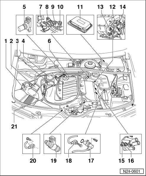

    [QUOTE=Sergei8;4411712]ДТОЖ на 4 контакта, цвет в зависимости от изготовителя. Расположен на голове за приводом флейты
    Знать бы еще что такое флейта

    1. Электромагнитный клапан 1 абсорбера с активированным углем (N80)
    2. Расходомер воздуха (G70)
    3. Блок дроссельной заслонки (J338) с подогревом охлаждающей жидкостью
    4. Впускной патрубок
    5. Датчик положения распредвала (G40)
    6. Катушки зажигания N, N128, N158, N163, N164
    7. 4-контактное штекерное соединение для лямбда-зонда и подогрева лямбда-зонда
    8. 3-контактное штекерное соединение (серый) для датчика числа оборотов двигателя (G28)
    9. 3-контактное штекерное соединение (зеленый) для датчика детонации 1 (G61)
    10. 3-контактное штекерное соединение (синий) для датчика детонации 2 (G66)
    11. Блок управления Motronic (J220), место установки -в защитном корпусе, в водоотводящем коробе, слева
    12. Регулятор давления топлива
    13. Вакуумный клапан изменения длины впускного коллектора
    14. выходной каскад (N122) с проводом заземления
    15. Датчик температуры охлаждающей жидкости (G62), совмещенный с датчиком температуры (G2) для панели приборов - 4-х контактный (синий)
    16. Датчик температуры охлаждающей жидкости (G62) для кондиционера
    17. Датчик оборотов двигателя (G28)
    18. Датчик детонации 1 (G61)
    19. Форсунки цилиндров (N30...N33, N83)
    20. Датчик детонации 2 (G66)
    21. Датчик температуры во впускном коллекторе (G72)
    Цитата Сообщение от Cepж Посмотреть сообщение
    Спасибо тёзка, так и сделал! Какую-такую подпись оформить?
    Может кто подскажет, где и какую програмку скачать что бы самому диагностировать свой гравицап?

    AZX 2003 акпп
