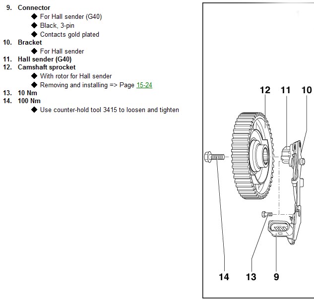

    Привет всем! ребят, у кого есть ELSA подскажите пожалуста (дайте картинку) как снимается датчик распредвала, а то все говорят, что с первого раза все его ломают.
    Картинка вот
    ,вроде снимается не сложно, но нужно смотреть живьем.
    Привет, Артур-23!
    Там все просто. на месте разберешься. Снимаешь шестерню, потом датчик, потом уже вал откручиваешь. Иначе из-за шестерни только сломаешь, никак не снимешь.
    вот за это, отдельное спасибо!
