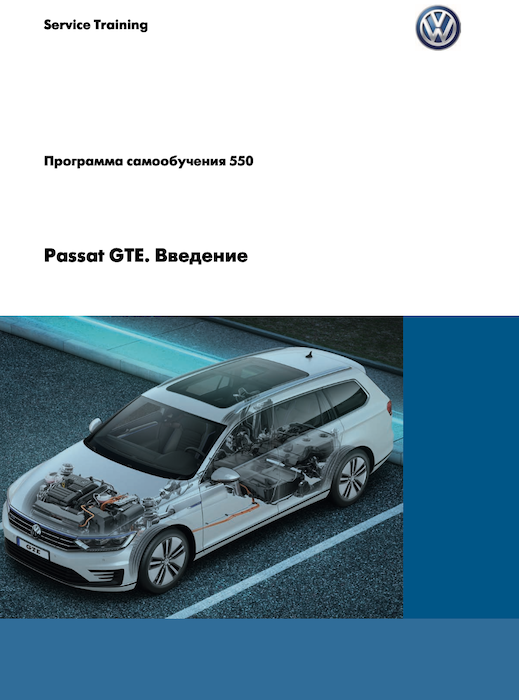

Volkswagen Passat GTE. (rus.)
Программа самообучения 550 VW/Audi.
Устройство и принцип действия.
Содержание: Введение, Кузов, Силовые агрегаты, Трансмиссия, Ходовая часть, Высоковольтная система, Car-Net, Электрооборудование, Информационно-командная система Infotainment, Отопитель и климатическая установка, Техническое обслуживание.
Passat GTE с гибридным приводом Plug-in (модели седан и Variant).
Впервые система привода Passat состоит из комплекса инновационных компонентов: двигателя TSI, электропривода, КП DSG и высоковольтной батареи.
Двигатель 1,4 л TSI и электропривод развивают совокупную мощность гибридного привода 160 кВт и крутящий момент 400 Нм. С помощью клавиши электрического привода (режим E'MODE) водитель может выбрать режим движения только на электроприводе, а с помощью клавиши спортивного режима (режим GTE) - режим движения с подключённым двигателем TSI.
В режиме движения на электроприводе запас хода составляет 50 км. В сочетании с двигателем TSI, при полностью заправленном 50'литровом топливном баке и полностью заряженной высоковольтной батарее запас хода составляет до 1114 км. Максимальная скорость движения на электроприводе составляет 130 км/ч.
