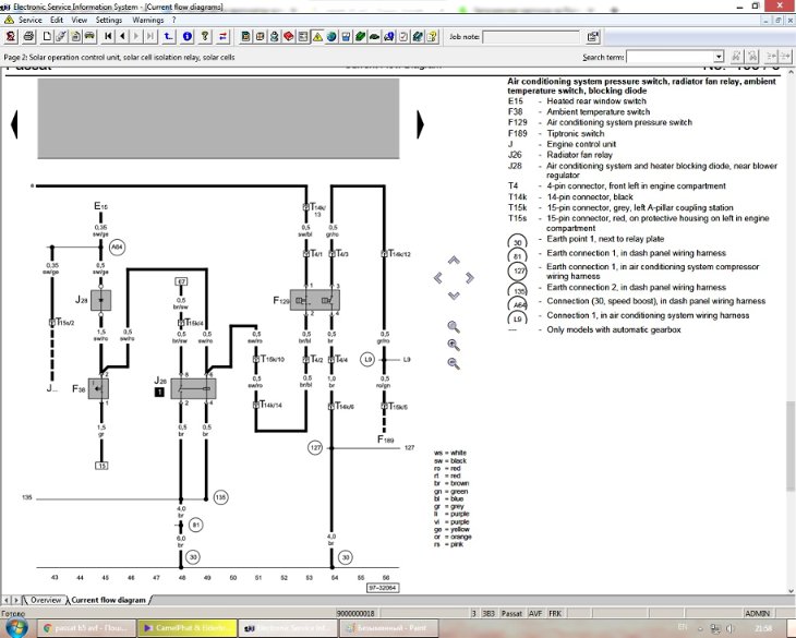

    Читать ошибки.. там есть датчик давления 4 контакный вроде, закреплен вроде на радиаторе.. а может банально предохранитель, как проверяли вентилятор?
    тогда клима сразу при включении зажигания моргает, так у мну было, если не запамятовал знатоки ау ?

    Если датчик давления неисправен, муфта на компрессоре включаться не будет. Смотри предохранители которые стоят возле бочка гидроусилителя снизу.

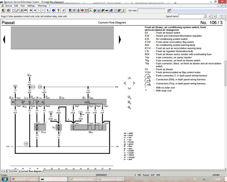

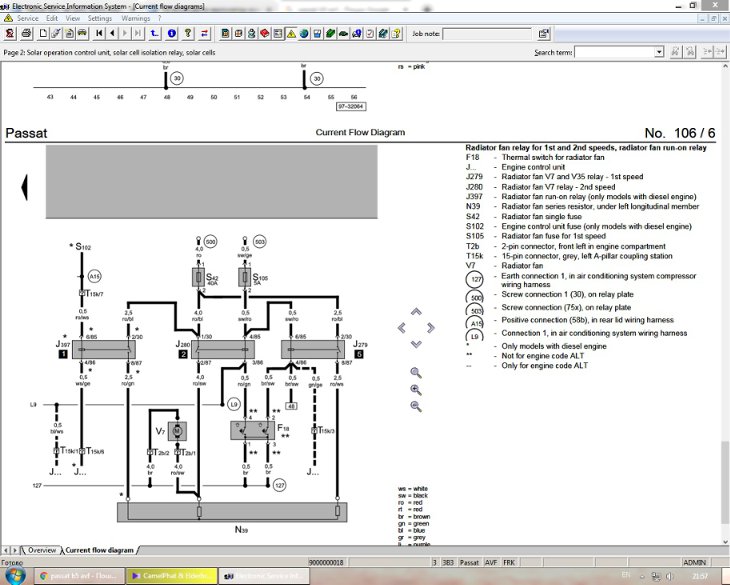

    Спасибо за схемки. Я так понимаю моя вторая с верху для климата? Все теперь понятно завтра буду смотреть. И ещё вопрос а где установлен блок резисторов N39

    Bulbach,
    На дорестайле он стоит на левом лонжероне снизу.
    Вот тут еще: https://passatworld.ru/showthread.ph...y-ohlazhdeniya
