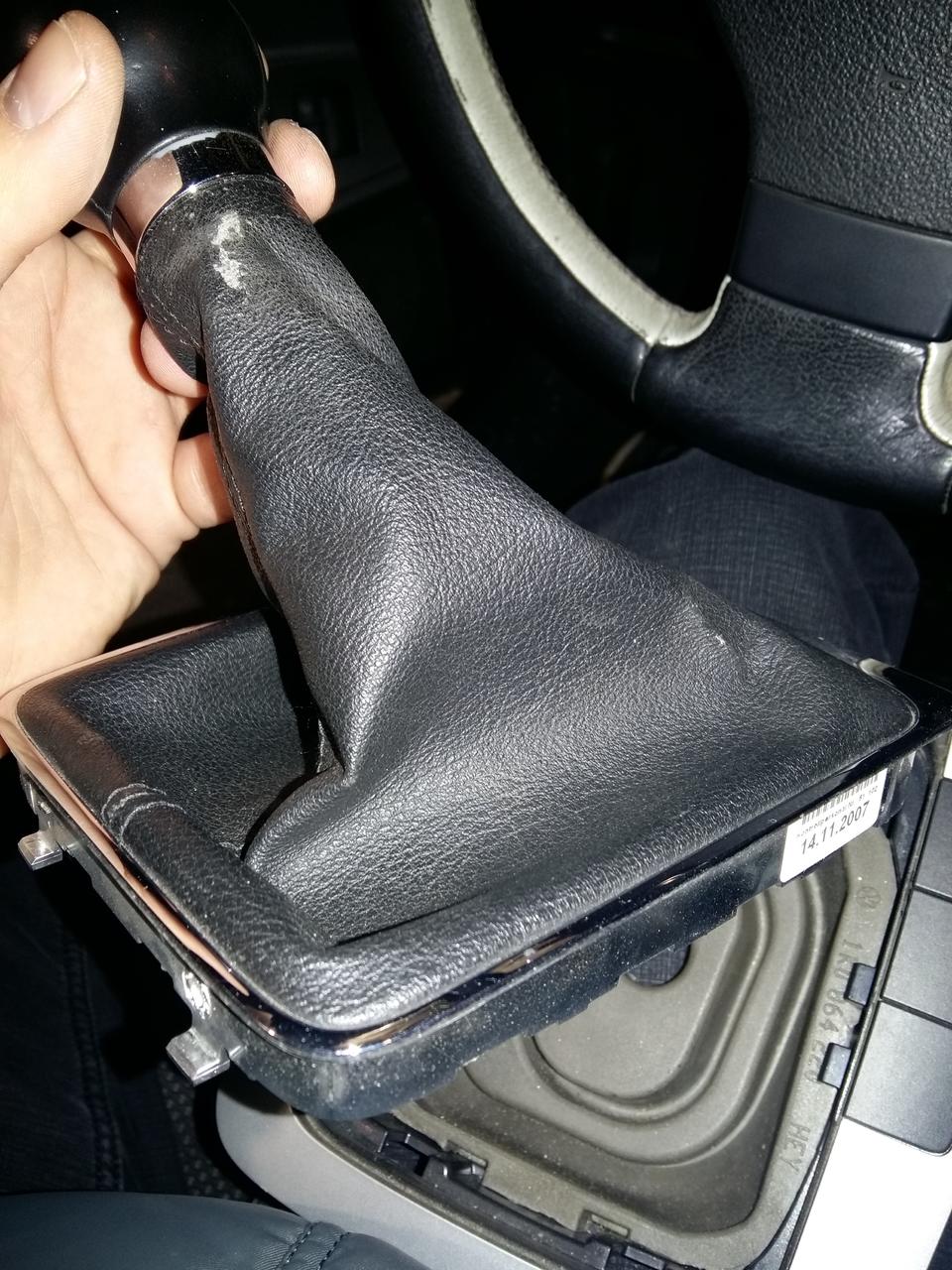

Суть проблемы – начала облазить «кожа» на ручке КПП (200000 км пробега с 2008 г).

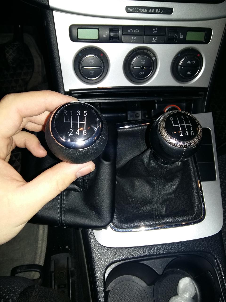

Вот она почти такая же, за исключением самого набалдашника, который у VAGа обшит кожей, а у OEM он тупо литой с текстурой кожи.
Сразу оговорюсь. В идеале на китайской ручке должна быть блестящая окантовка (в основании, которая прилегает к остальной рамке с кнопками вокруг рычага), как на оригинальной.

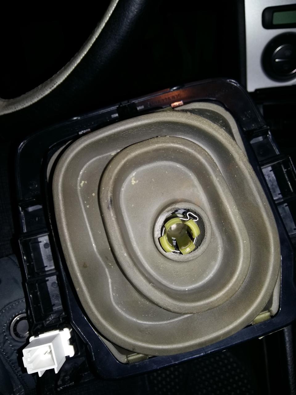

Далее аккуратно всё поднимаем и видим хомут, который держит ручку КПП на рычаге коробки.
Его нужно немного ослабить плоской отверткой и спокойно отвести кверху, этого будет достаточно, что бы без усилий снять ручку с рычага.
Снимаем, видим это:

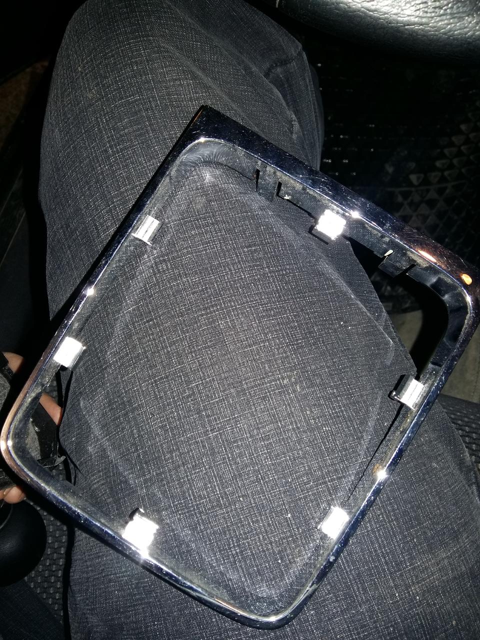

Плоской отвёрткой осторожно (очень осторожно) отгибаем расположенные в передней части две защёлки той самой злосчастной блестящей окантовки, приподнимем и снимаем.
И вот в руках такая же, как пришла из Китая.
Теперь самый опасный момент. Нужно снять эту самую окантовку.
В неё вставлено пластмассовое основание ручки, к которому мебельными скобками приделана кожанка.
Там много защёлок, плоской отвёрткой нужно все отогнуть.
Блестяшка, видимо, очень хрупкая, поэтому очень важна осторожность.

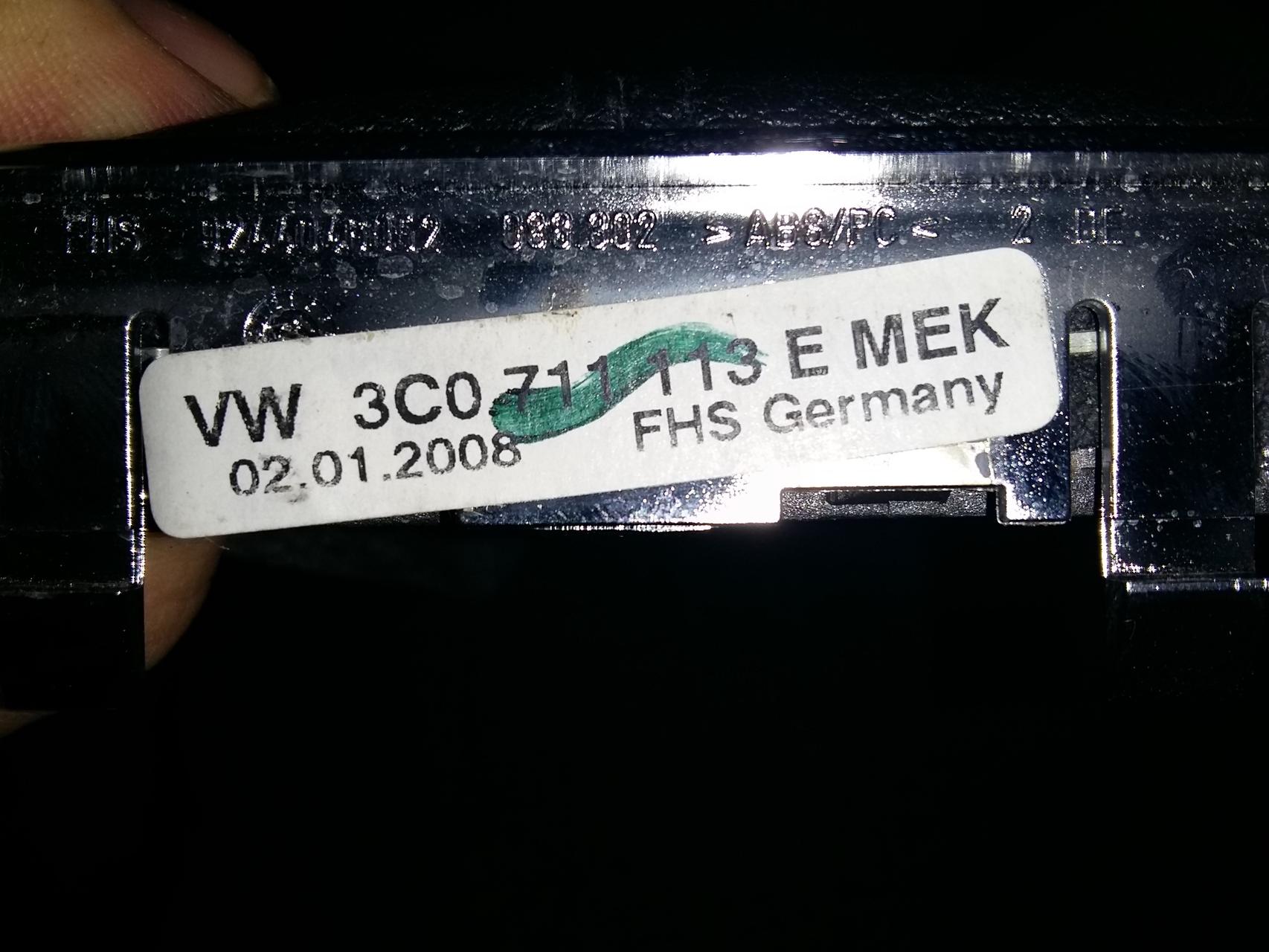

Если кому интересно – номер всей детали (VW 3С0 711 113 E MEK):
Если всё сделано правильно – получаем это:

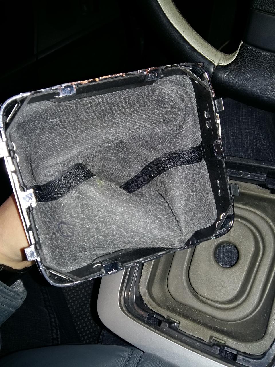

Убираем её в сторону. Берём оставшееся.
Берём пинцет, зажим или хирургический иглодержатель и отгибаем скобы, фиксирующие кожу на чёрной пластмасске.
Вытаскиваем скобы, снимем кожу. Берём китайскую ручку и делаем всё в обратном порядке.

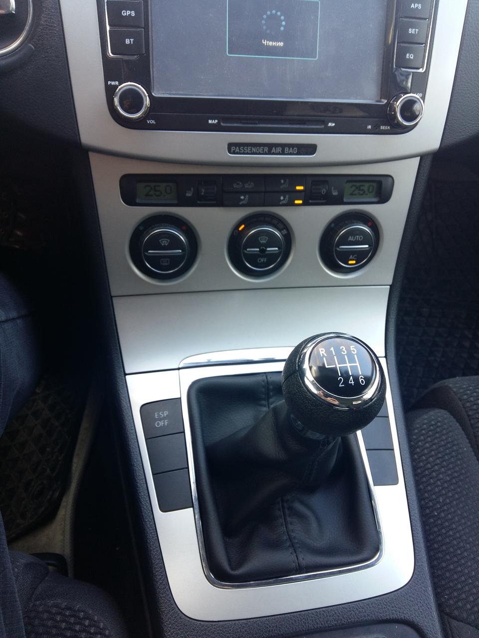

Выставляем всё правильно, зажимаем хомут, вставляем рамку с кнопками, любуемся результатами!

Конечно она не проедет 200000 км, но за цену оригинала эту ручку можно менять раз в 2 года и оставаться в плюсе!
Вот и всё! Рад, если это кому-то поможет!
