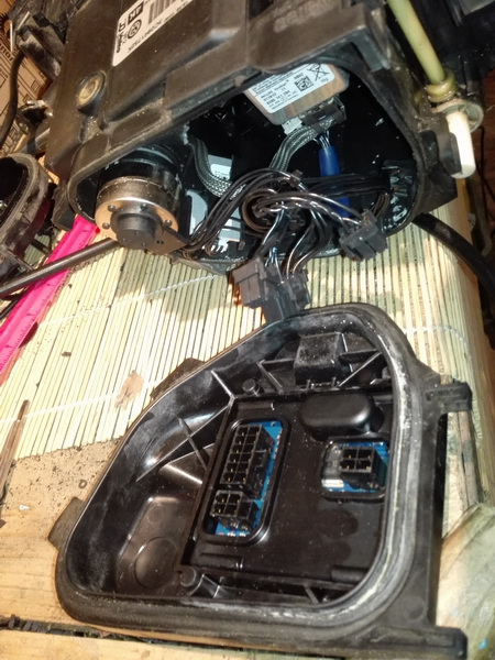

1. Берем фары в руки , снимаем заднюю крышку, отключаем ее от проводов, вынимаем лампу.

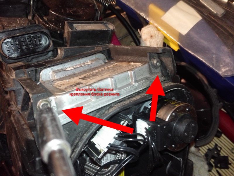

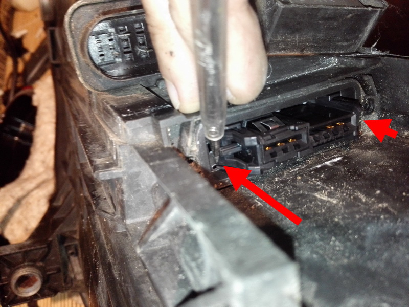

2. Снимаем блок розжига
3. Вдавливаем внутрь фары разъем блока розжига т.к. линия разреза будет идти именно там.
Для этого отверткой по бокам вдавливаем фиксаторы.

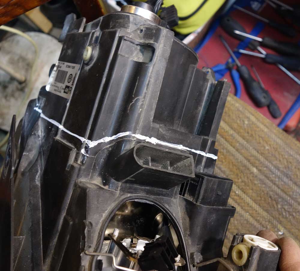

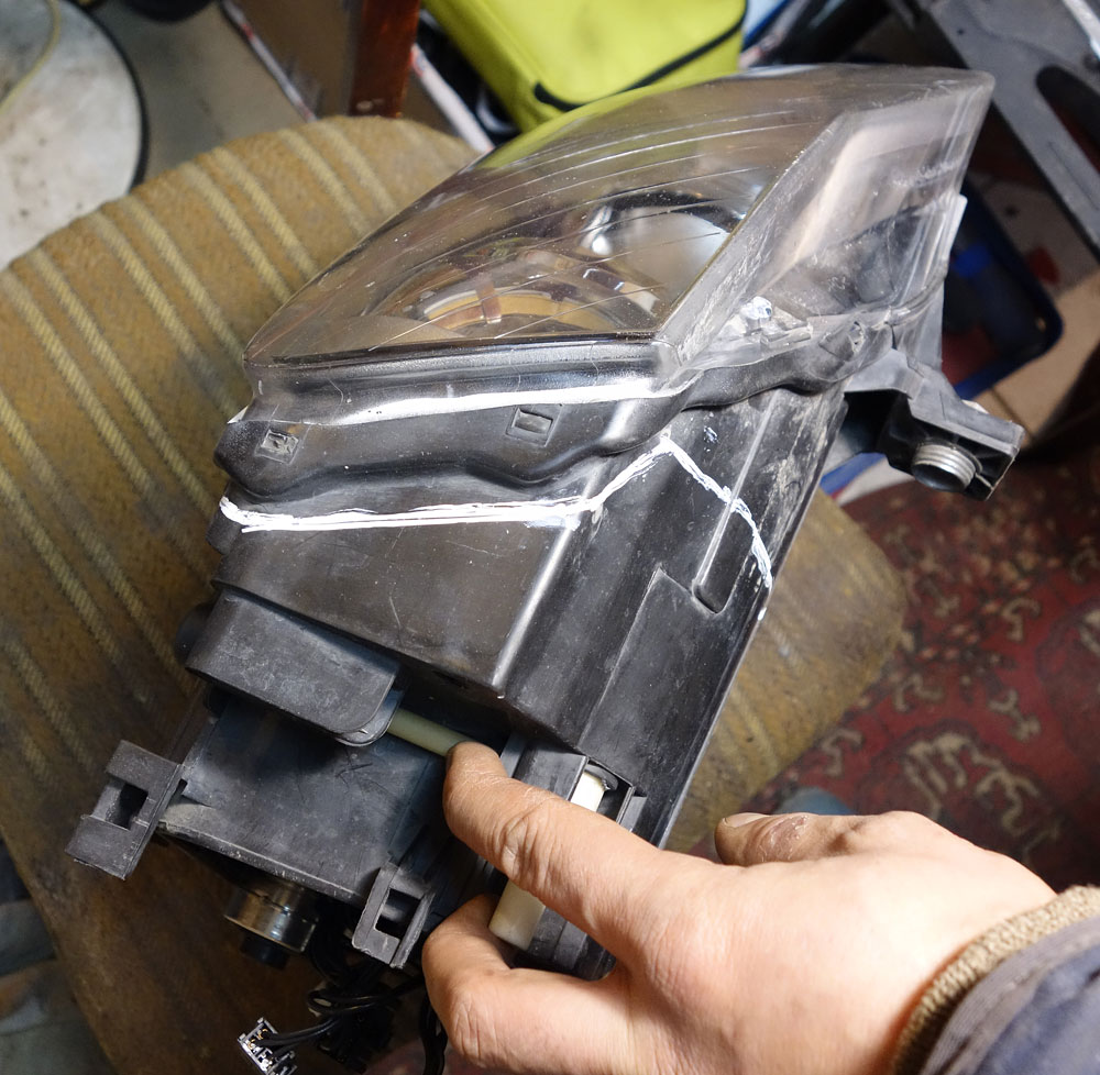

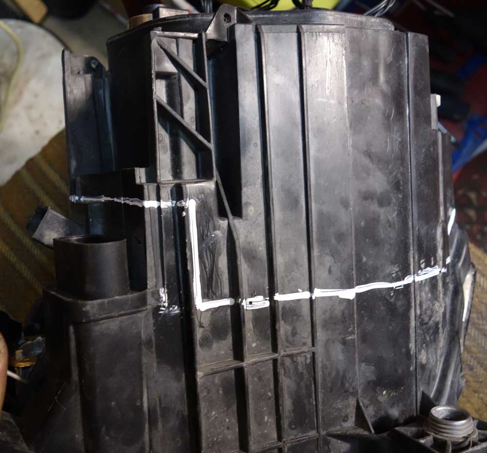

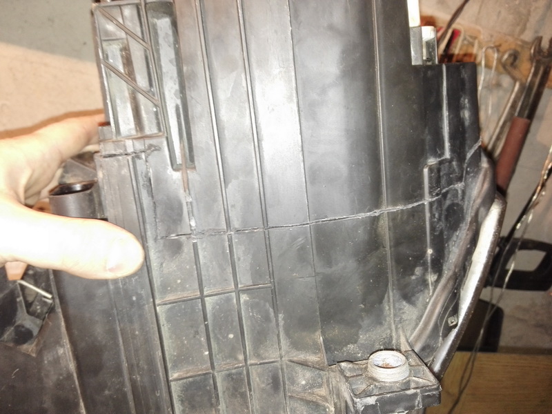

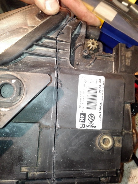

4.Размечаем линию реза как указано на фото kazbich2004
5.Далее режем или вот таким прекрасным инструментом как у kazbich2004 - называется мультитул или реноватор.
Я же резал маленьким диском для гравера.
Стоит такой диск в районе 120 рублей в магазинах.
Тут самое главное - пропил сделать как можно тоньше и аккуратнее что бы потом так же аккуратно запаять назад с минимумом трещин.
Разрезаем:
Очень аккуратно режем по кругу.

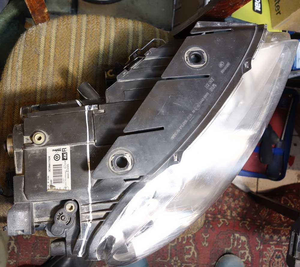

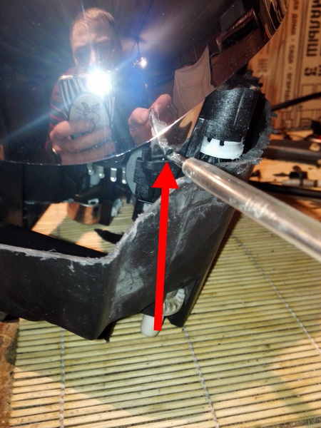

Как только разрезали по кругу, то, если вы резали маленьким диском, скорее всего фара у вас сразу не разойдется.
У вас останется непропил в углах со стороны блока розжига.
Тут очень важно настойчиво и нежно ее разломать (там внутри непропил будет 0.5-1 мм максимум).
Разрывание фары чем-то напоминает разламывание граната..

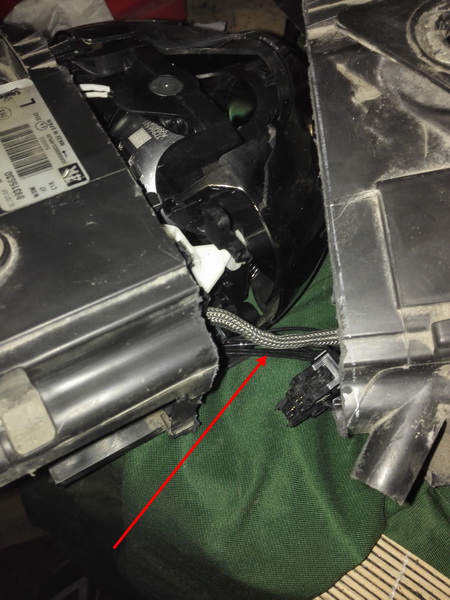

И еще
Очень крепко держим фару и когда она разломится, то сразу ее ни в коем случае нельзя дальше тянуть.
Необходимо фару положить на стол и постепенно раздвигать ее и освобождать внутри провода т.к. они там хитро идут и цепляют все что только можно.
Так же, при неаккуратном открытии можно поцарапать бленды.
Получится вот так:

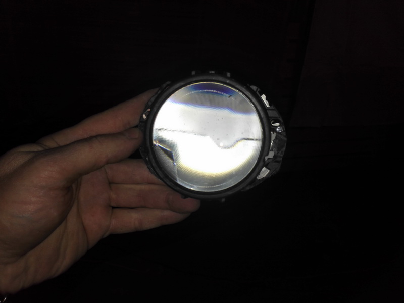

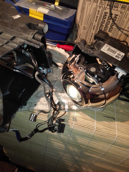

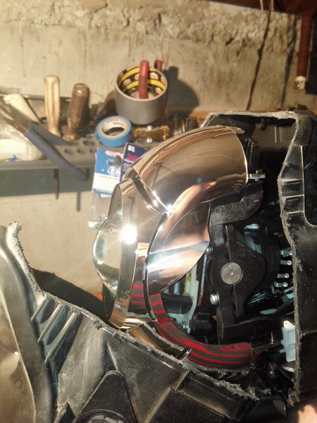

7. Берем очень аккуратно бленду как показано на фото и снимаем ее с линзы.
Маска крепкая и надо приложить немного усилий.
Главное стараться не брать за блестяшку.
За линзу хвататься можно спокойно.
Ее все равно чистить потом.
8. Мегааккуратно раздвигаем усы креплений другой бленды отверткой и мегаакуратно по одной приподнимаем бленду что бы она вышла из креплений.
Если поломаете усы, то сразу же клейте их после снятия на бленду суперклеем.
У меня лично суперклей не схватил, акосмофен (тоже суперклей схватил).
Бленда на 4 креплениях.
Сволочи держут крепко!!!

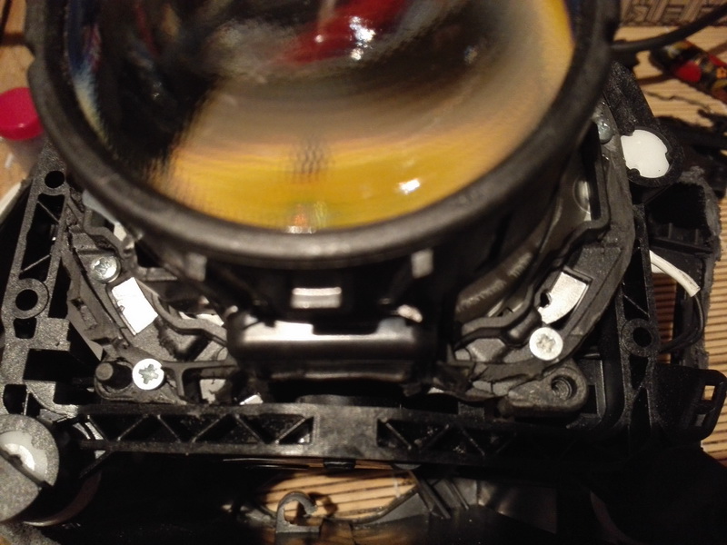

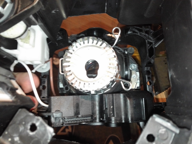

9. Откладываем стакан в сторону и начинаем допиливать сам корпус Интемы.
Что нужно сделать - сточить практически весь пластик по бокам интемы.

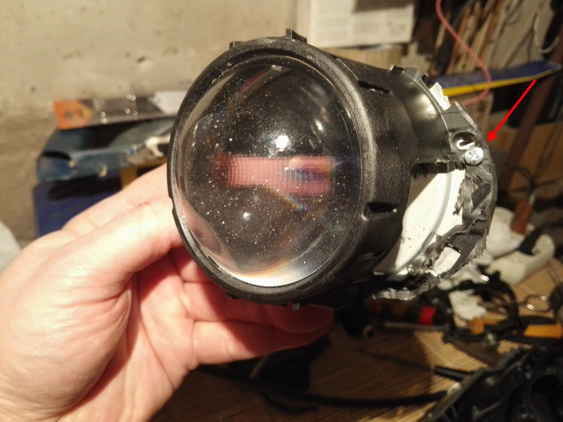

Но перед тем как точить- необходимо маленькими болтиками стянуть пластик держателя линзы и отражатель т.к. в процессе допила мы отрежем родные фиксаторы.
Очень внимательно посмотрите на фото и сделайте примерно так же и так же хорошие фото как должно быть есть в сообщении Art03.
Точить лучше фрезами для гравера.
Абразивные круги не используйте т.к. пластик интем очень крепкий , круги быстро пластик разогревают и он налепляется на круги.
Тут лучше использовать или болгарку- она боком диска хорошо стачивает, или маленький диск для гравера или реноватор.
Суть такая - Сточить почти всю толщину пластика в районе соединения с отражателем.
Когда обточили интему как указано на фото, то приступаем к доработке рамки и внутренностей стакана.

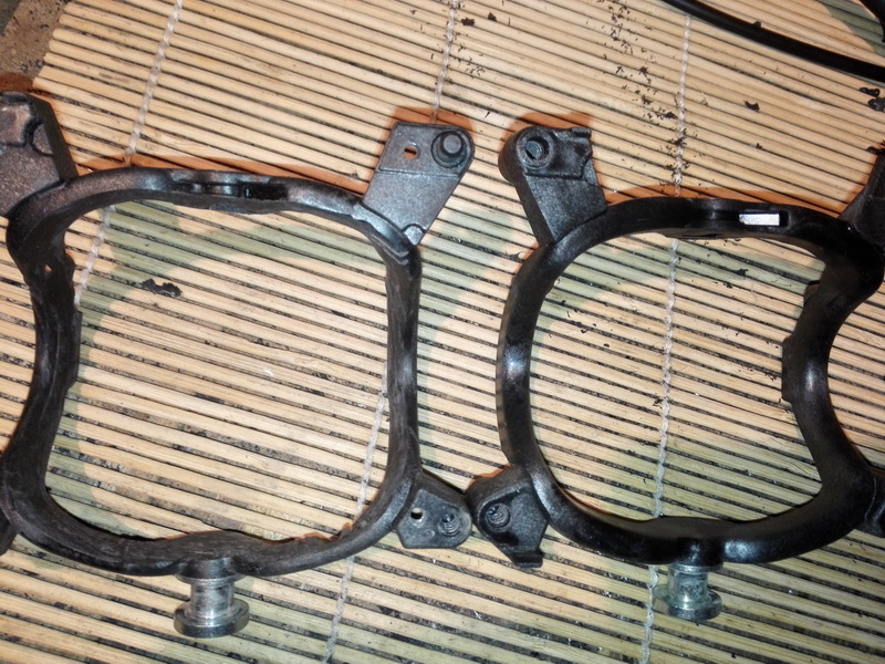

10. Снимаем рамку и обтачиваем ее накладывая на отражатель интемы.
Точить достаточно много придется- снимать чуть ли не внутреннюю стенку, но не волнуйтесь - пластик крепкий и он выдержит линзу в любом случае.
Должно получиться примерно вот так:
На фото доработанная рамка(слева и стандартная)
Важно добиться что бы со всех сторон был зазор хотя бы 0.5-0.7 миллиметра что бы рамка не нагрелась от отражателя.
11. После того как рамка села, то необходимо просверлить 3, а лучше 4 отверстия для соединения рамки и линзы.
Т.к. пластик крепкий, то и на 3 шурупчиках линза будет держаться мертво!

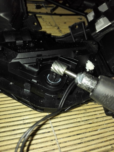

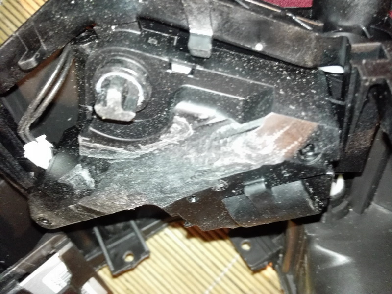

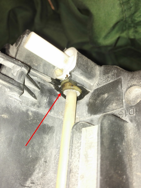

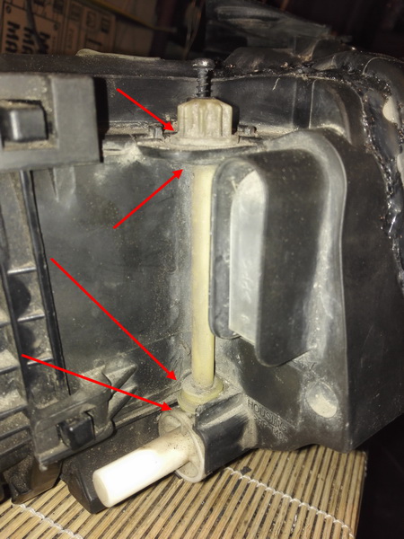

12.Допиливаем корпус мотора который отвечает за горизонтальное позиционирование.
Я так понял, что как раз kazbich2004 и побоялся его пилить.
Для этого берем фрезу и точим.
Точить надо где-то 0.7-1 миллиметра.
Тут главное аккуратно точить т.к. там сразу сам блок мотора начинается под пластиком.

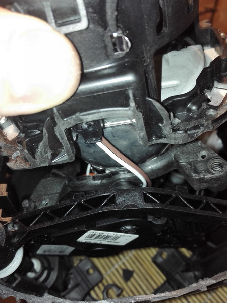

13. Спиливаем верх привода рамки.
14. Вставляем рамку в корпус и интему в рамку и проверяем сколько снизу остается места для поворота задней и передней части интемы
Если все хорошо и интема нигде не задевает, то переходим к следующему шагу

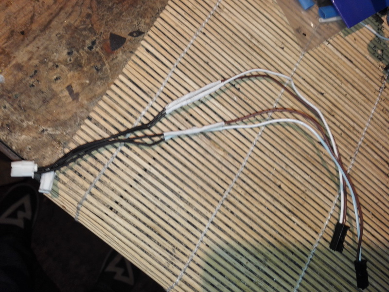

15. Паяем разъемы дальнего света.
Т.к. для соленоида интемы не важно где плюс и минус, то просто отрезаем от родного провода разъем который вставляется в валео и припаиваем разъем в интему

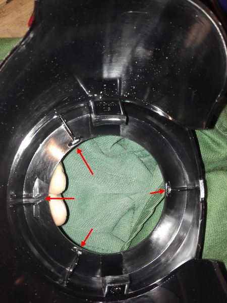

16. Приступаем к допиливанию бленды, которая крепится на интему.
Нам необходимо очень аккуратно( чистыми руками) взять бленду и сточить пластик (бугорки) как указано на фото для более плотного прилегания бленды к интеме
17. Вытачиваем разы на корпусе интемы в местах где фиксируется бленда.

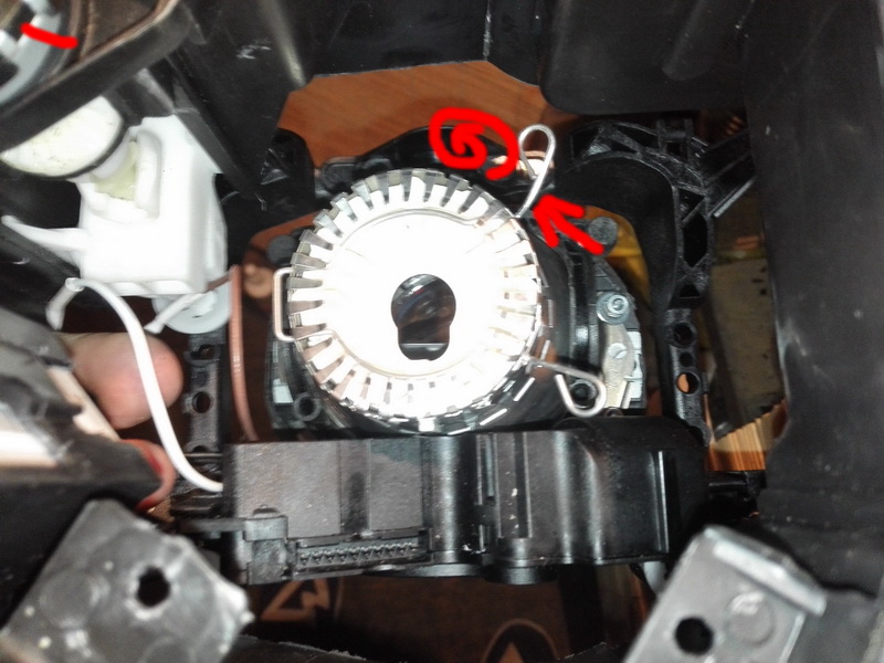

Левая фара
В левой фаре нужно подогнуть верхний фиксатор лампы т.к. при крайнем положении когда фара поворачивает налево, то кольцо фиксатора упирается в верхний мотор.
Я просто взял и круглогубцами завернул это кольцо влево.
Примерно так:

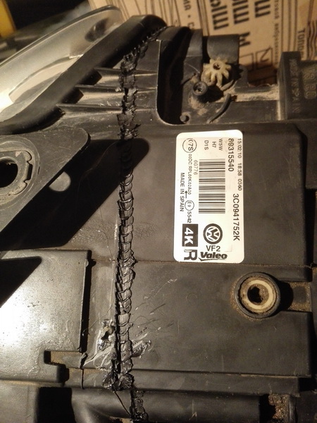

20. Приступаем к соединению стакана и корпуса фары в обратной последовательности шага №6.
Пропускаем провода в стакан и сдвигаем его в корпусом фары.

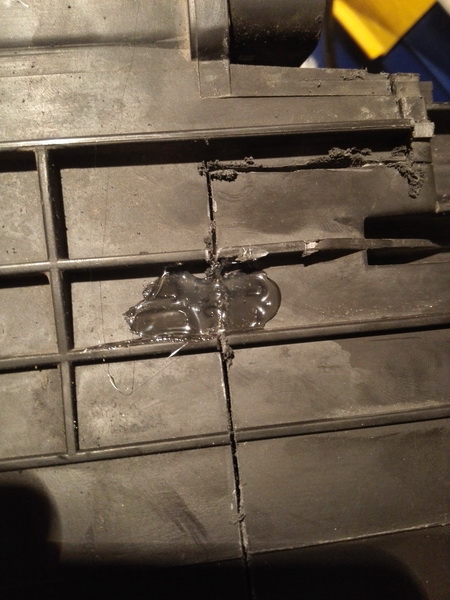

21. Начинаем сварку фары.
Для временного крепления я соединил в 4 местах термоклеем, который потом легко удаляется и фару можно кантовать в руках зная что стакан не отойдет.
22. Спаиваем паяльником по кругу.
Пластик спаивается хорошо.
Для пущей надежности и уверенности что не осталось непропаянных мест что бы не попала влага, я проклеил этот шов термоклеем.

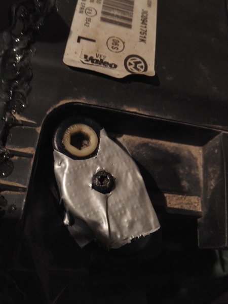

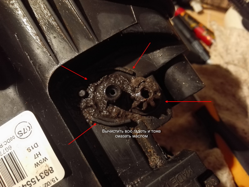

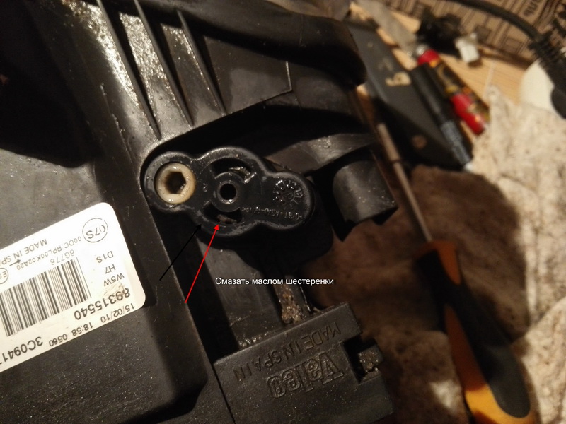

23. Важная часть операции! Что бы не выглядеть идиотами при регулировке фар и не посыпать голову пеплом когда придется снимать снова бампер - необходимо вычистить и смазать механизм регулировки горизонтали.
ДЛЯ этого берем щеточку и вычищаем все шестеренки редуктора.
Я еще эти шестеренки промазал маслом что бы они хотя бы первое время при регулировке крутились хорошо.
Убить бы этого инженера, который сделал открытым редуктор привода.
Я его взял и залепил армированным скотчем - теперь грязь не попадет в редуктор

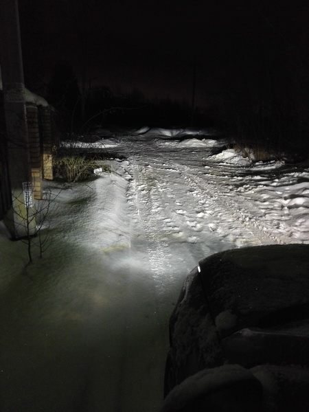

24. Идем к машине, подключаем фару, заводим машину и включаем дальний свет.
Можно прогнать Васей тест, но думаю, что если что-то с приводом фар не так, то сразу машина ругнется на фару.
25. Результат (какой был фар написано вначале).
Это еще ненастроенные фары...
Светит как новый автомобиль.
Сразу появилась четкая и СТг, адский дальний( чего мне так не хватало) и теперь я понял как работает адаптив...

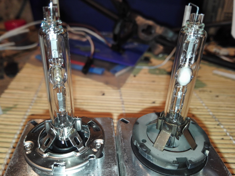

Лампы стоят новые обычние филипс вижн, которые на заводе ставят без дополнительных % света.
Старая и новая лампа для сравнения
