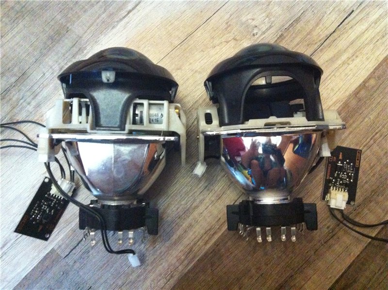

    3. Первая попытка всунуть Хеллу сразу "показала", что не всё так просто!
    - У Валео колба на сантиметр уже, не влазит в рамку поворотную !
    - Крепить Хеллу сверху некуда, отверстия уходят в пустоту
Размер: 65.6 Кб Название: 05_Установка.jpg
    4. Но пытаемся всё-таки "впендюрить"...
    - Расширили немного ширину каретки
    - У Хеллы обрезали часть пластикового опорного кронштейна для крепления (там можно было сколхозить крепление к каретке..)

    5. Но... чем дальше в лес !
    При таком способе крепления линзы Хелла на рамке ( а закрепить мы её там закрепили !!) оказалось, что она выше торчит вверх чем Валео на 1 см !!
    При таком расладе не возможно одеть декоративные вставки хромированные. Одна крепится к линзе (там тоже не просто.. надо выпиливать пазы для
    неё (но это решаемо), а вторая часть внешняя крепится к общей рамке. И выходит, что внешняя накладка УПИРАЕТСЯ во внутреннюю...со всеми вытекающими..

    Выход только один - заглублять Хеллу ! Но этому мешает мотор горизонтального поворота ! Колба Хеллы упирается в него. Сняли его, пытались опустить ниже - но это НЕ возможно!
    И тут поняли, что затея замены Валео на Хеллу НЕ выполнима !!

    Что там разжёвано ??? Ты внимательно читал мой пост ?? (похоже вообще НЕ читал ). В твоей ссылке про Valeo OLD !!!! Это куча людей проделывала, у меня же Valeo-New !!
    Хоть бы фотки сравнил...
    Это по ссылке твоей OLD
    А это Нью, что у меня
    Если разницы НЕ видишь.... то увы !

    По секрету скажу, что впихнуть туже интему вместо хеллы 3 - тоже секс ещё тот - я бросил эту затею (машина не VW)

    Цитата Сообщение от Михаил GE Посмотреть сообщение
    Оригинал из китая. Уже на одном известном сайте всё пронюхали.
    Нельзя купить оригинал, который на заводе ставят - он не продаётся
    А чем отличается тот что из Китая и тот, что ставят на заводе?
    Phaeton Аватар для Михаил GE
    04.10.2006
    3,405
    Получено: 11
    Вань, это очевидно же - облетят они через годик - вся работа псу под хвост
