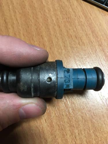

    При морозе от градусов (примерно 18) начинают течь при заводке. Текут именно из металлического отверстия сбоку форсунки. На видео видно что именно от туда. Снял 2 видео в замедленной съёмке.

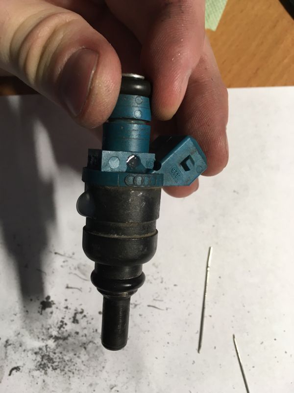

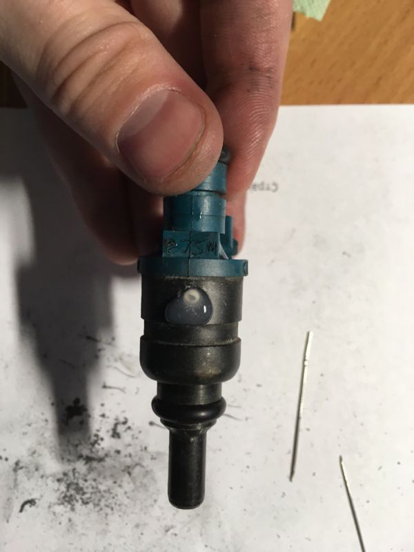

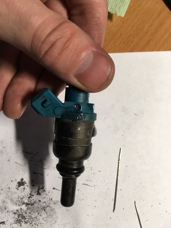

    Потекло из технологических отверстий. Вошёл где то один кубик герметика.

    То есть тупо вдавливаешь шприцов пока не полезет из всех щелей, он герметик настолько текучий, какой использовал.

    DONE DEAL DD6754 Затекающий герметик силиконовый для ремонта автомобильных стекол.
    Да, давишь и он лезет из всех слабых мест.

    Федор 150781, вверху темы есть ссылки, вся информация от туда. Всё сделано по инструкции. Остальные форсунки были с остатками бензина, как просохнут, доделаю их. Эксперимент по запуску скорее всего будет ближе к следующим выходным, как просохнет герметик.

    Отчёт, форсунки поставлены. Вроде бы не текут. Завтра с утра на холодный авто посмотрим. Но холода прошли, хотя думаю если бы трюк не удался, бензин бы продавило уже сейчас.,
    Итого по трудозатратам, примерно 2 часа времени не торопясь просверлить отверстия. 4-5 часов подержать на батарее чтоб испарился бензин. В несколько подходов закачать герметик. Сутки полежали при комнатной температуре и потом почти 3е суток на горячей батарее.
