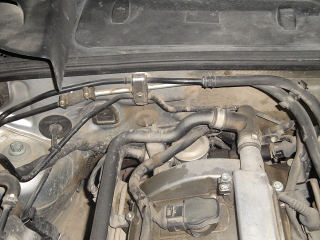

    Моё чудовище, держится уже год, никаких проблем)))) Кстати, когда заезжал к официалам по поводу сервисных акций, сказали что поменяют, заказали из германии новый, уже месяц меня ждут, а я всё доехать до них никак не могу(
    ну ты и перестраховался
