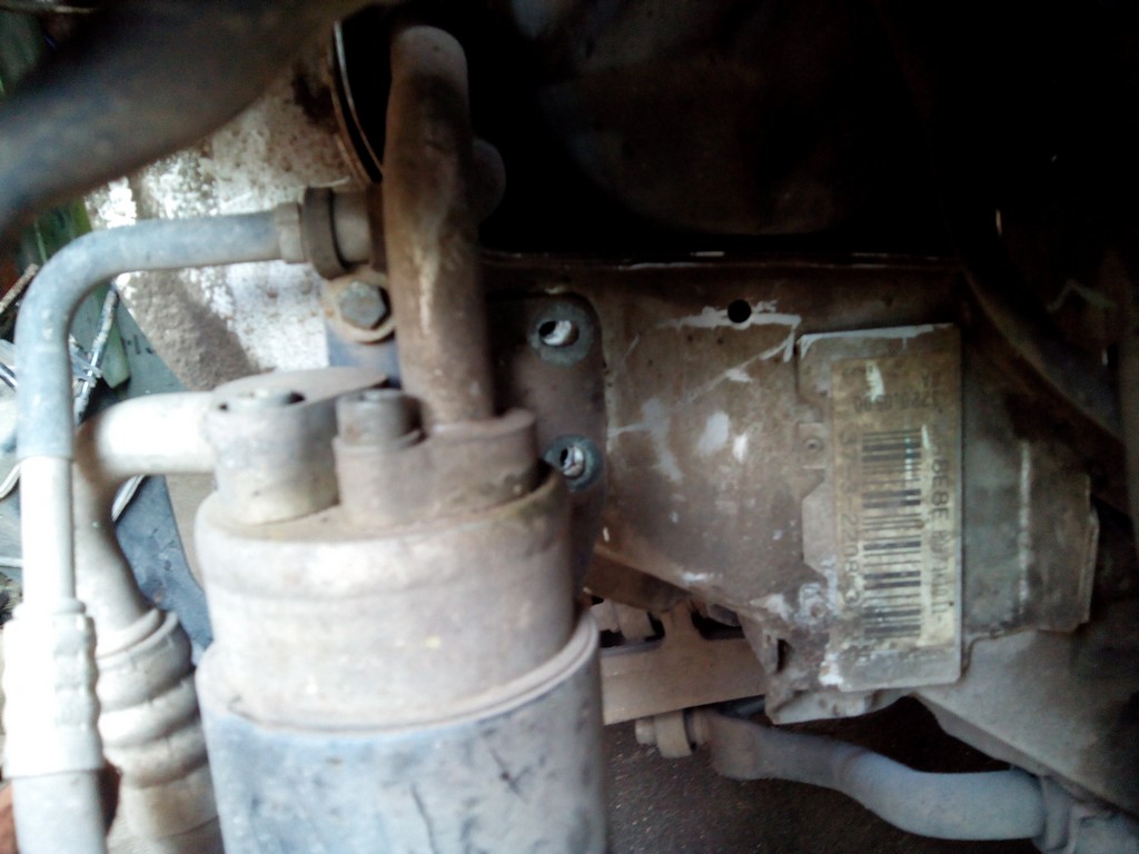

На фото ниже он уже снят, находится под фарой, возле ресивера кондиционера.
И чуть крупнее

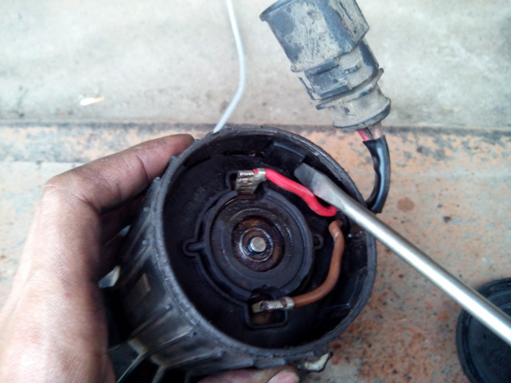

Отверткой отбиваем, без фанатизма, заднюю крышку, ее потом посадил на герметик
У меня он оказался очень ржавый, вытрусил весь мусор и залил ВД-шкой, затем снимаем крышку
Так же брызнул ВД вот сюда, это облегчит изъятие двигателя
Пальцем можно нащупать крыльчатку и в ней шток ротора двигателя.
Затем завел провода, чтобы не мешали и постукивая пластиковым корпусом по полу выбил двигатель.

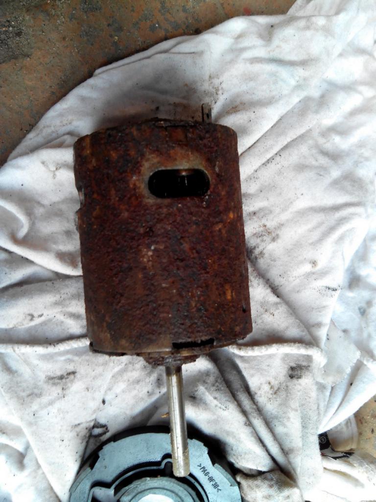

Вот он:
Видно сразу, не работал он давно, хотя ошибок не было, но были проседания напряжения при прогреве двигателя авто.
Далее вынимаем ротор.
У меня там заклинило подшипник:
Теперь все чистим, смазываем и собираем обратно, что бы вставить ротор.
Щетки держал крюками, на фото он один справа:
Проверяем работу мотора и назад его в корпус, в саму крыльчатку его нужно аккуратно вбить!

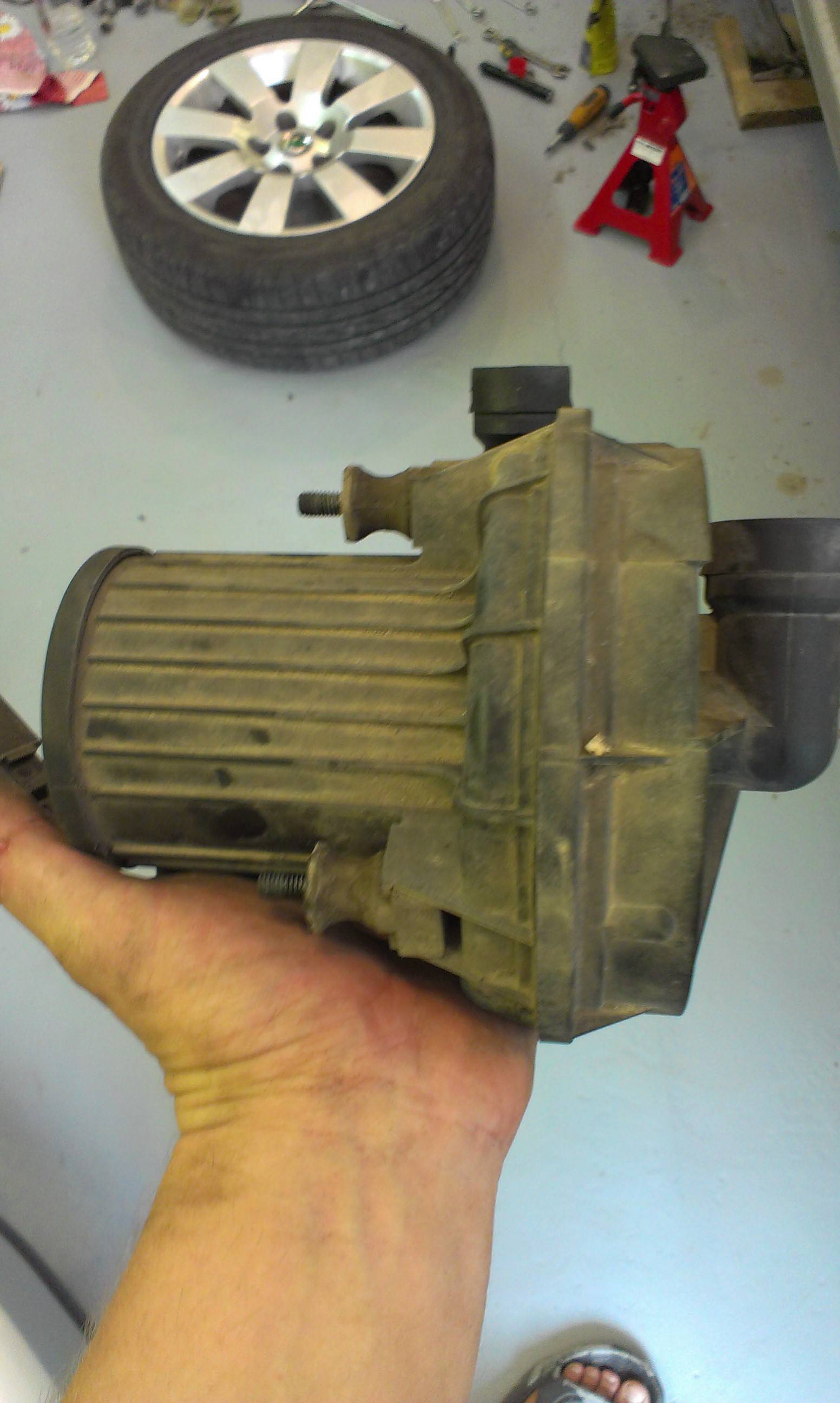

Предлагаю маленький фотоотчет по разборке насоса дополнительного воздуха СВВ.
Причина была в том, что при прогревочных оборотах он гудел как ненормальный, свистел, кряхтел и т.п.
Почитал, поискал, так и не нашел ничего по разборке СВВ.
Выяснилось только одно, что он неразборной.
Но руки чесались и работа пошла.

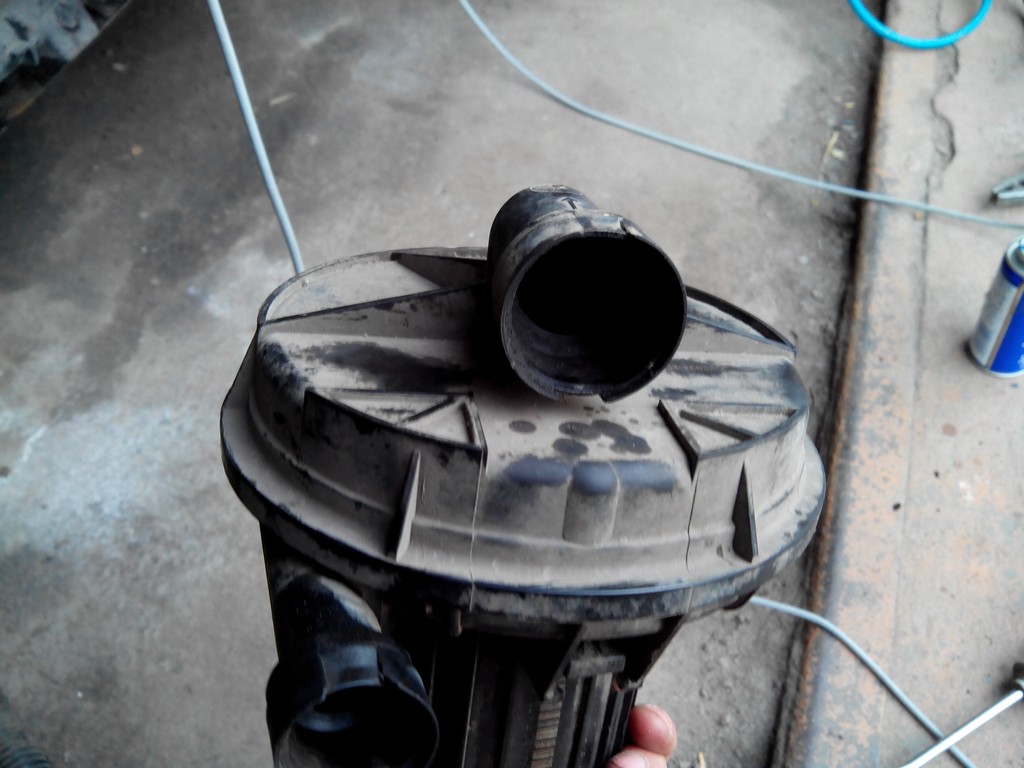

1. Снимаем бампер. Видим этот насос, и вот он в руках.

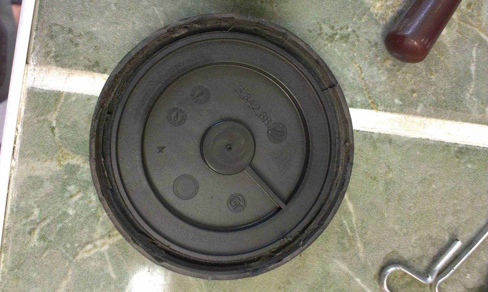

Далее берем отвертку и поддеваем заднюю крышку насоса легким постукиванием, главное не перестараться и не поломать крышку, она держится на клею.

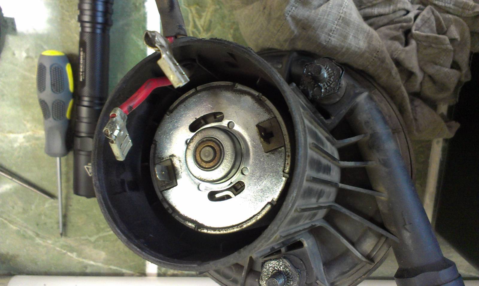

Вот теперь получаем доступ к заднему подшипнику.

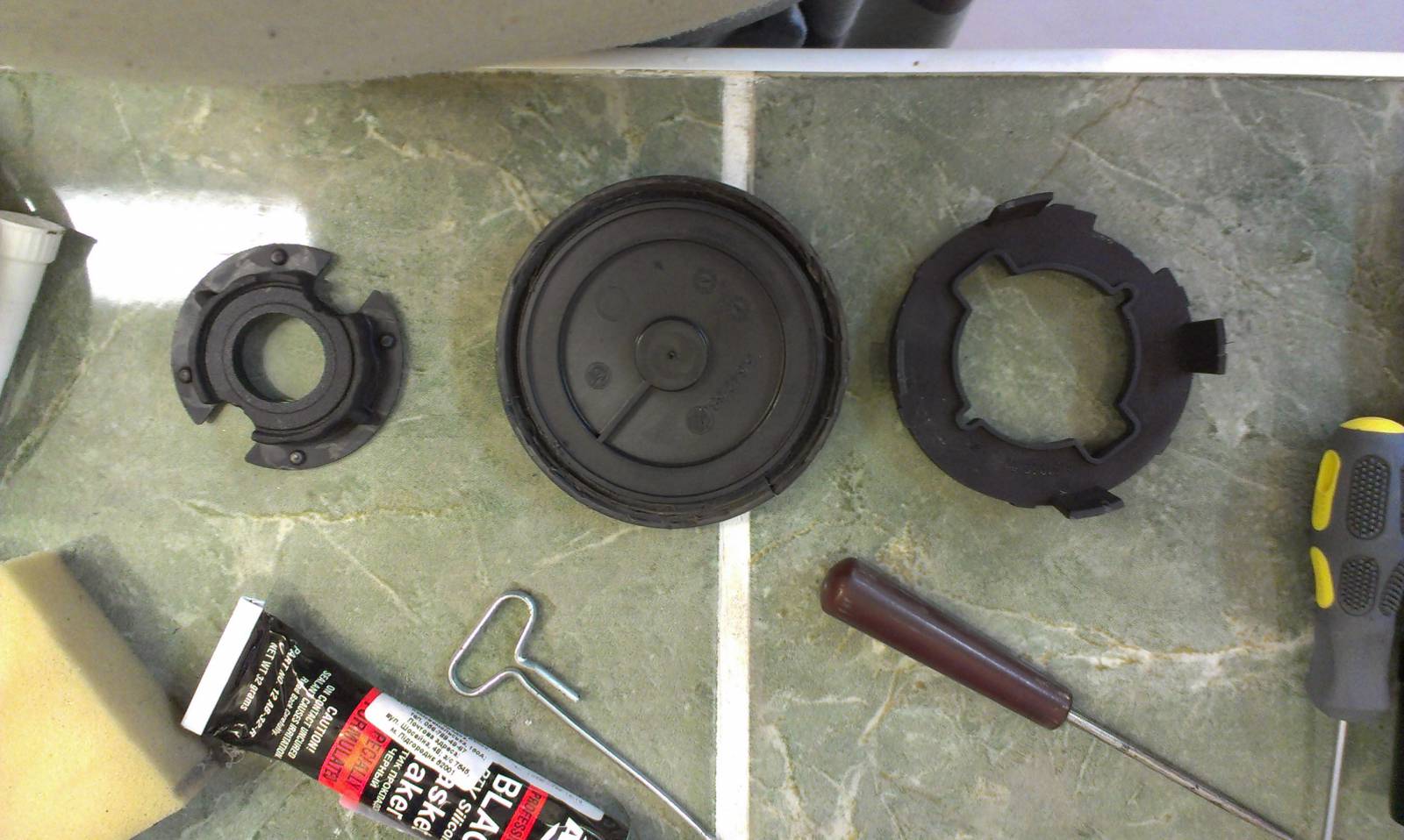

Еще нада вытащить пластмассовую заглушку и резинку, типа пыльник, все это держится в пазах корпуса насоса, две отвертки помогают все это снять.
Вот последовательность снятия:
Далее смазываем подшипник, один готов.
Ко второму не добраться, там крыльчатка и все склеяно.
Я взял WD-40 и залил переднюю часть подшипника, поболтал, покрутил, высушил.
Затем собираем все обратно.
Крышку промазал герметиком и посадил на клей.
Результат - тишина, даже не слышно как включается.
Работой доволен на 100 процентов.
Всем спасибо за внимание.
