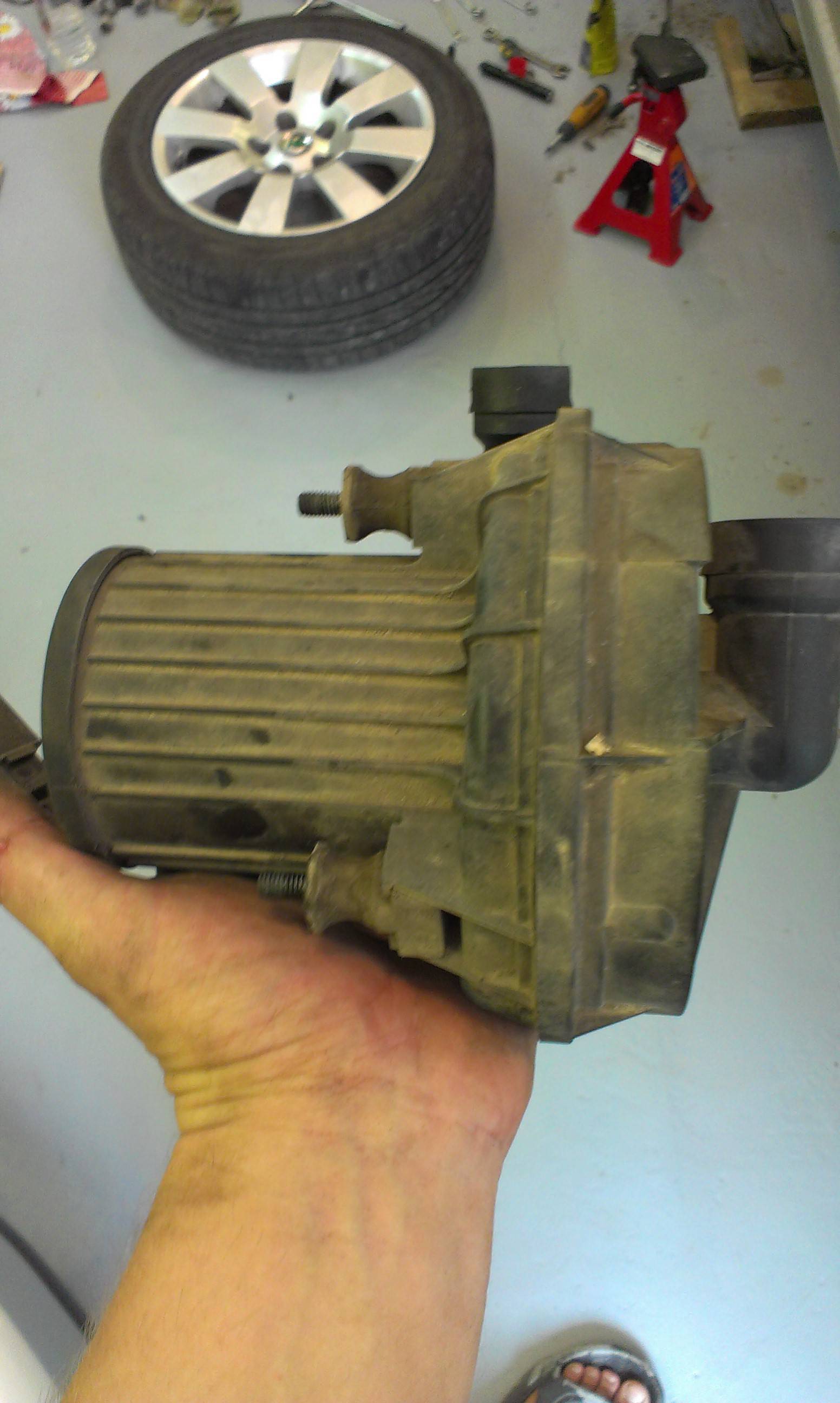

    Почистил адсорбер и воскресил насос СВВ (у меня он был в более тяжелом состоянии), тоже даю фото, может кому пригодится )))
    На фото ниже он уже снят, находится под фарой, возле ресивера кондиционера.

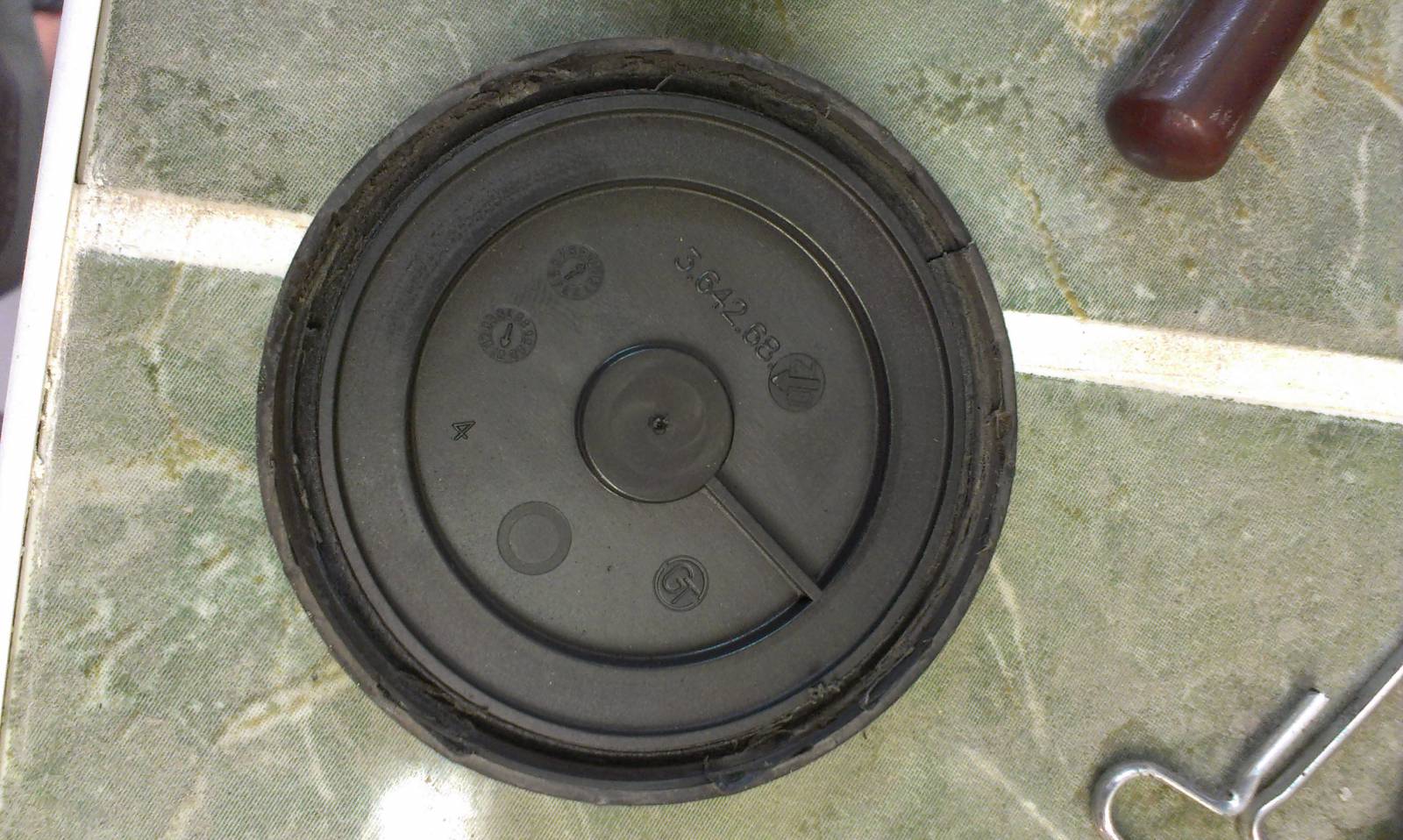

    Отверткой отбиваем, без фанатизма, заднюю крышку, ее потом посадил на герметик

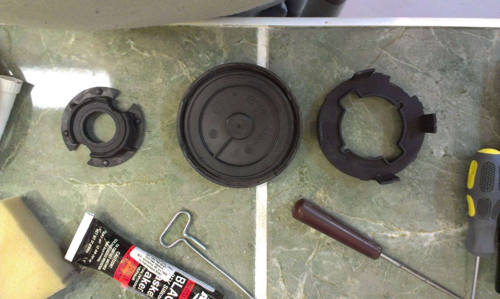

    У меня он оказался очень ржавый, вытрусил весь мусор и залил ВДешкой, затем снимаем крышку

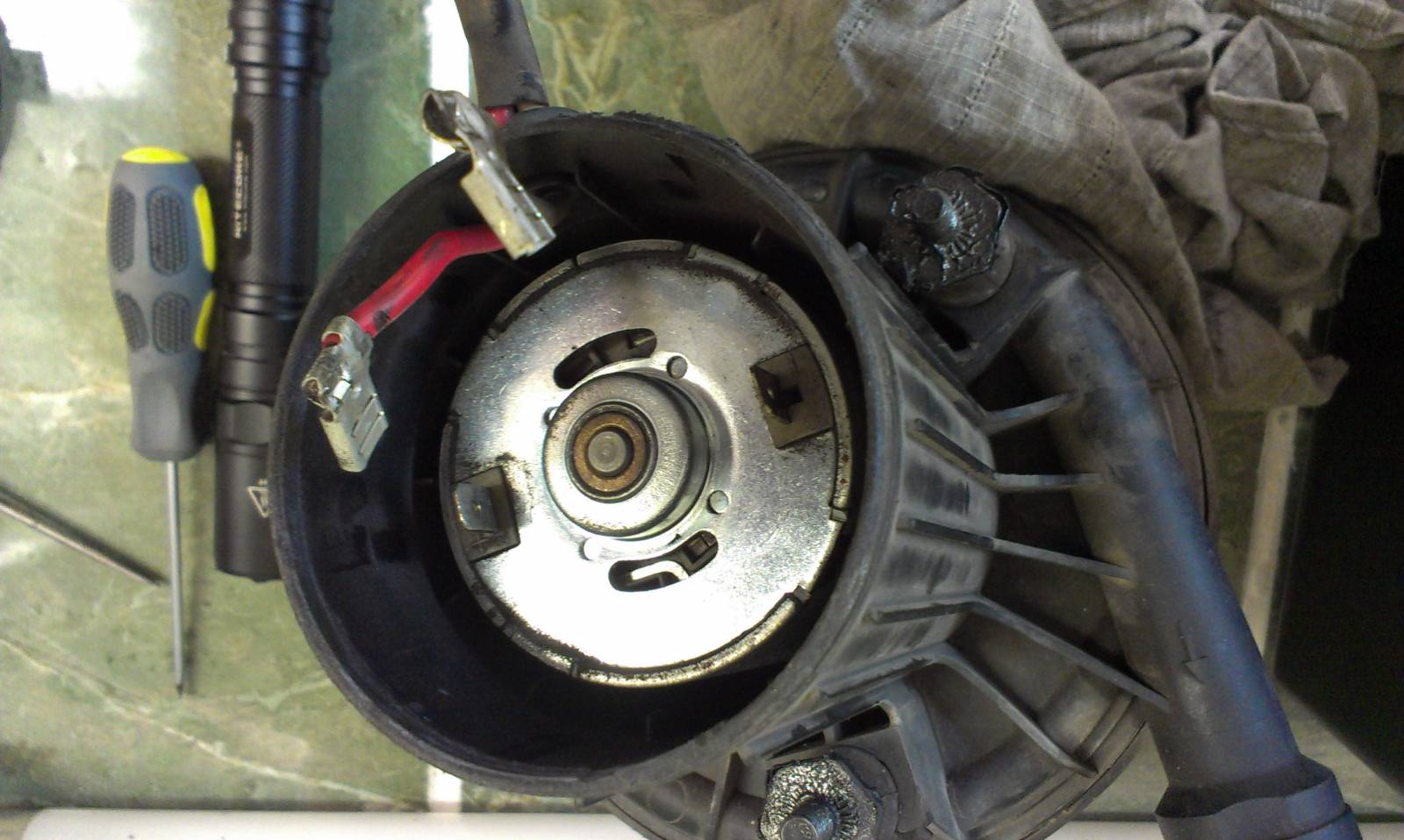

    там пальцем можно нащупать крыльчатку и в ней шток ротора двигателя, затем завел провода, чтобы не мешали и постукивая пластиковым корпусом по полу выбыл двигатель. вот он
    видно сразу, не работал он давно, хотя ошибок не было, но были проседания напряжения при прогреве двигателя авто. далее изымаем ротор, у меня там заклинило подшипник
