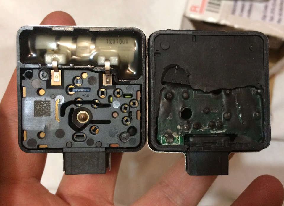

Никогда не берите китай d1s, эта китайская сучка, спалила мне блок розжига.
А он не из дешевых.
И вот вам пару фото китай\ориджинал
И это она не обгоревшая на фото, это она такая с завода.
Ну видно же где качество, а где подвальный хендмейд дядюшки Сяо.

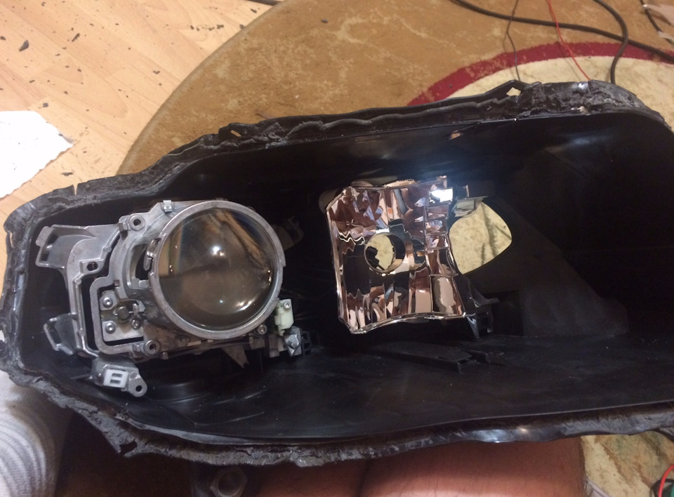

Вскрываем стекло и достаем внутренности)
То что ободок "раздраконен" при снятии — нормально!
Потом его надо почистить от старого клея, погреть феном и загнуть обратно.

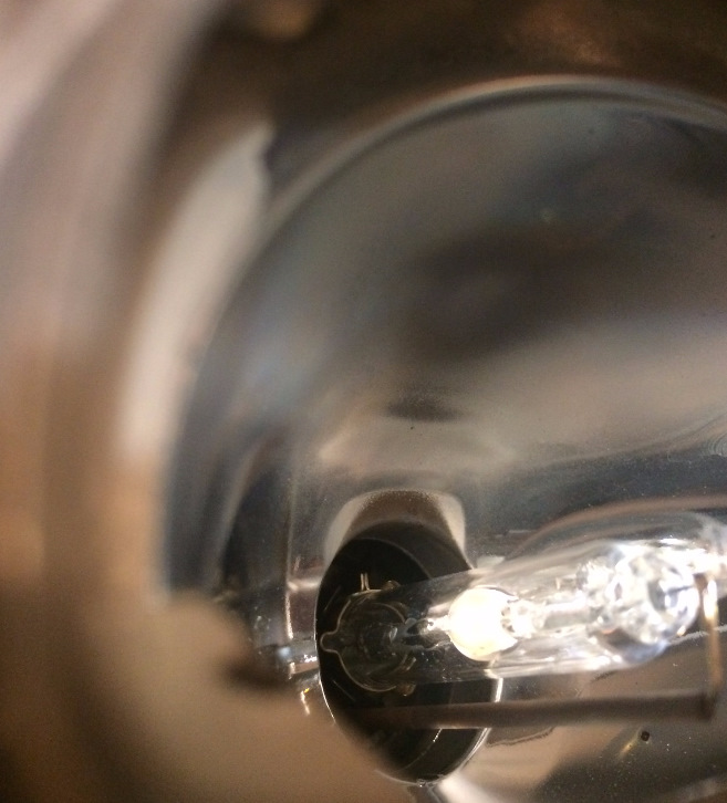

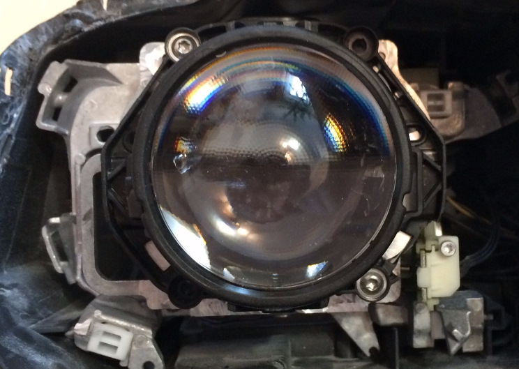

И видим наш модуль-пациент.
Снимается он легко, 4 болта и он у нас в руках.

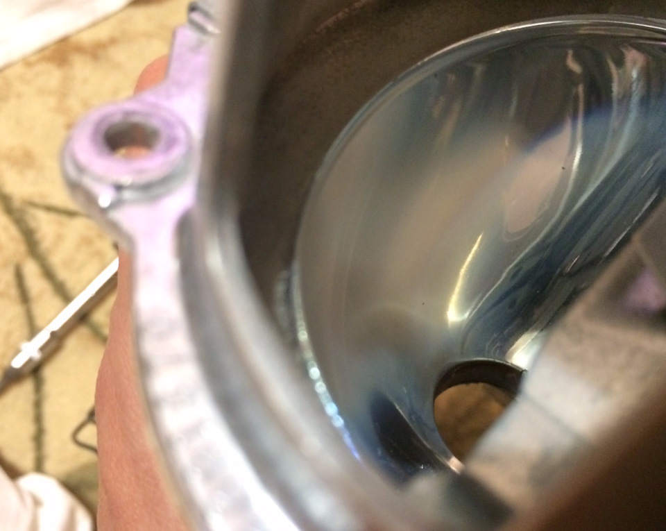

Заглядываем внутрь и…
А этот так вообще почернел, испортился походу
И наглядно видим, что своё они отжили и пора им на покой (или восстановление).

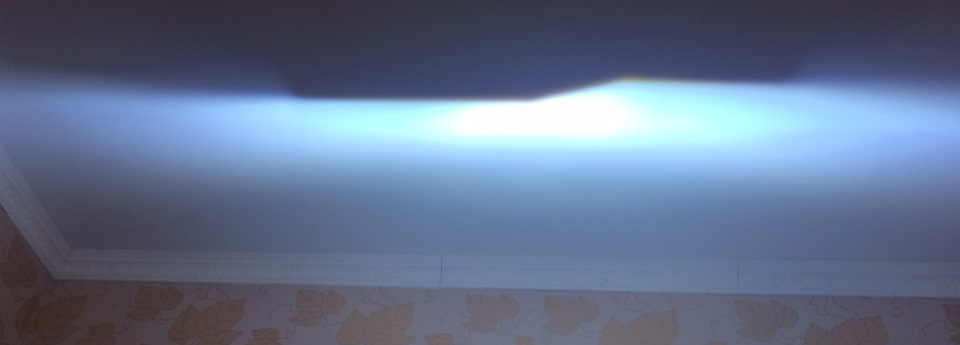

Тут как раз приезжают новые линзы Hella Intemo.
Ну надо ж их сравнить, а вдруг они хуже чем мои старые valeo ?
Тестим.

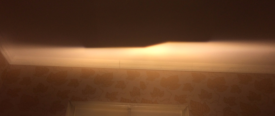

old Valeo + старая лампа

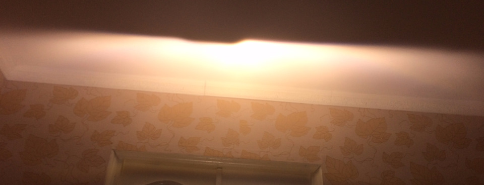

Hella Intemo + старая лампа
Видим — результат есть!
На фото может не так заметно…хотя о чем я, даже на фото прекрасно видно что результат есть.
Всё это на старой лампе.
Значит, линзы проверили, прирост есть)
Теперь тестим новые лампы:
Hella intemo + старая лампа

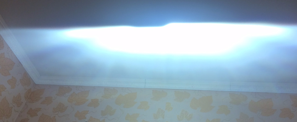

Hella intemo + новая лампа
Ах как она светит ну класс!
(п.с. на цветовую температуру не смотрим, так настроена камера была)

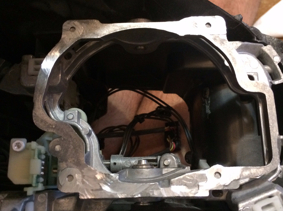

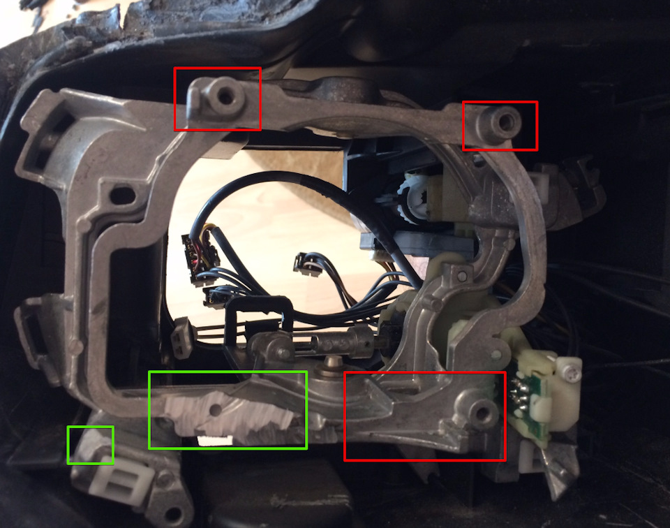

Берем фару в руки и начинаем пилить, а пилить надо вот что:
Зелененькое — то что я спилил, красненькое — надо пилить!
Я воспользовался дремелем, очень удобно!
Тут уже всё спилено

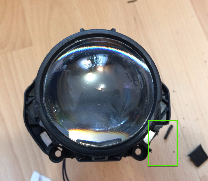

Далее пилим линзу, ну точнее её корпус:
Пилим как на фотке
Это нужно для того, что бы линза не упиралась в датчик поворота линзы при повороте.

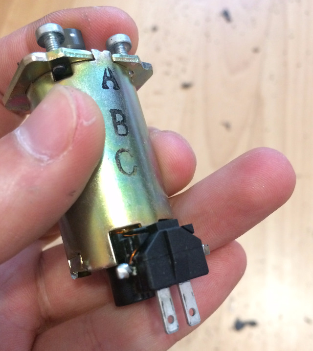

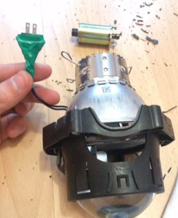

Далее надо подключить шторку дальнего света к штатному разьему.
Для этого я достал привод из старой линзы и отрезал от него разъем:
Вот эту черную штутчку
Далее припаиваем\приматываем\приделываем (нужное подчеркнуть) этот разъем к проводам из новой линзы.
Полярность не важна!

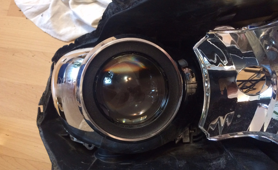

Ну и осталось поставить линзу на место.
Для этого надо просверлить новые отверстия в рамке.
Этот момент я забыл сфоткать, но это можно найти в "инструкции" которой я пользовался сам, ссылка будет в конце отчета.
Главное что бы отверстия были как бы в одной горизонтали, что бы линза встала ровна и не была завалена
Потом клеим штатную бленду, так как защелкиваться она на новой линзе не будет.
Да и защелки на бленде я отпили, а всякий случай, что бы ничего не мешало.
Я использовал высокотемпературный герметик (от -60 до + 300c)
После установки проверить, что при повороте бленда ни за что не цепляется.
Потом несем в машину, подключаем, смотрим что все вертится, крутиться и работает, и склеиваем стекло.
Я клеил обычным стекольным клеем для лобовых стекол.

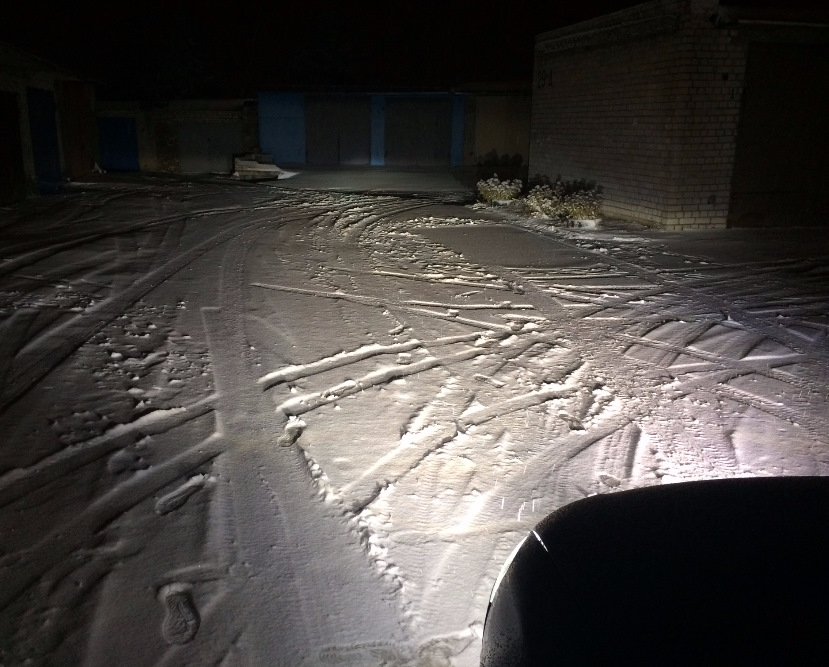

Выезжаем на улицу, включаем ииииии
Радуемся новому свету!
Даже при езде вижу как световые пучки ворочаются.
В общем я очень рад своей переделке и всем, у кого плохой свет, советую!
