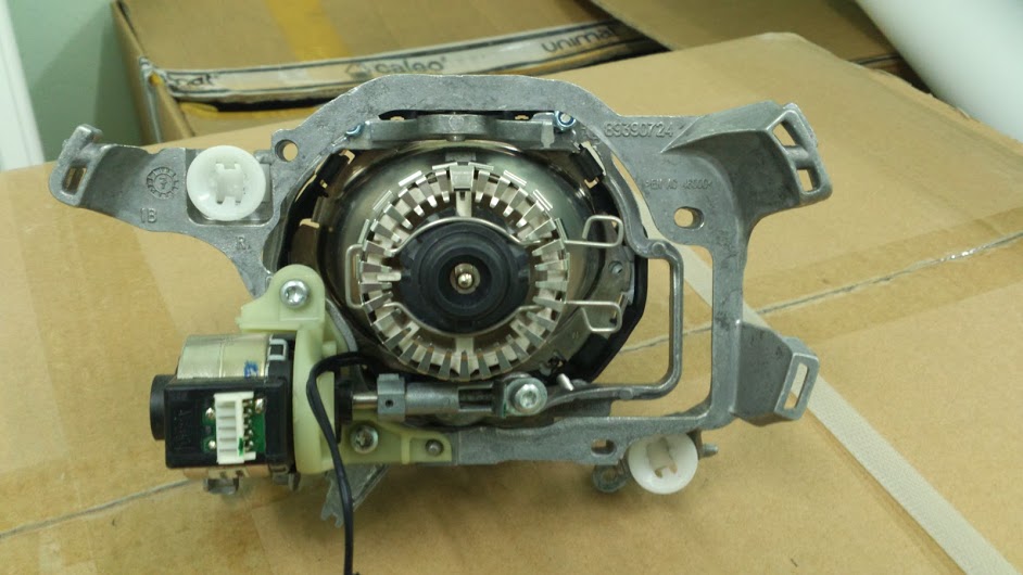

    красным обведено место где стоит плата управления работой моторчика поворота линзы.
    именно она и мешает поставить сюда линзу нормально, а так же мешает линзе поворачиваться
    Как видим она еще и под углом,
    Если снять моторчик линза встает нормально.
    Я решил перенести плату на другое место в фаре.
    А этого делать нельзя, смотри далее...
    Вот тут встает идеально.

    С платой разобрались, вылез новый косяк, усик крепления лампы в линзе при повороте упирается в моторчик )) Все тот же ))
    Скорее всего разверну это ушко лаппой вниз.

    Собрал все на модулях, подпилил бленды. Все готово для установки. Отроем стекло, вынимается весь модуль крепления линзы, и ставится модуль и интемой.
    Обновление от 12.11.14.
    Чтобы новая линза не упиралась в плату поворотного механизма надо откусить или отпилить от нее небольшой кусочек
    и все теперь подходит

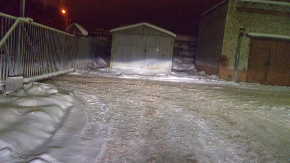

    попускал сегодня слюни.
    Как сейчас светят валео олд

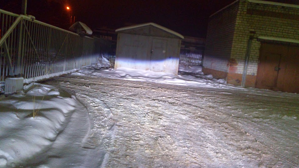

    а так светят Хелла интемо

    И это с учетом того что тестил на китайских лампах одна из которых уже померает

    boss181, а у тюненых чота полка маленько не там где надо...или регулировать надо еще позже поконкретней?

    разница очевидна
    33,329
    Получено: 1,493
    Не знаю чего вы там увидели... ИМХО с учетом того, что валео - далеко не в лучшем состоянии, не сильно то отличается кач-во освещения. Немного ярче и все Может, правда, картинка такая - на снегу все ярко светит.
