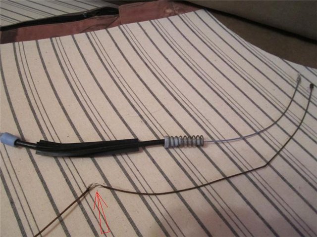

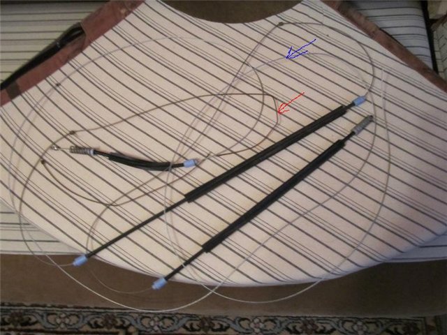

Снимаем с карты старый ломанный тросик, на фото он вместе с новым
Здесь хорошо видно из-за чего все это затеяно

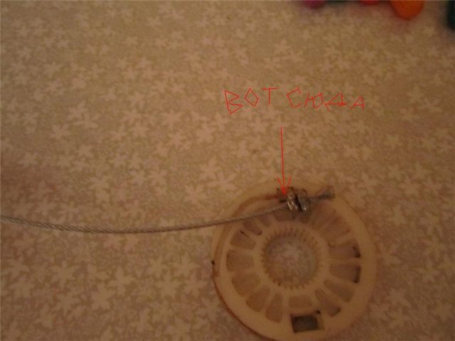

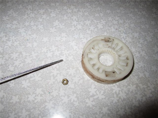

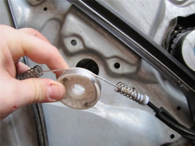

Берем новый тросик, с одной любой стороны одеваем и зажимаем две гаечки(желательно как можно ближе друг к другу) и соответственно что бы не ездили по нему, а торчащий кончик тросика в дальнейшем перекусываем
Для того чтобы вставить в такую бобину, но это чуть позже

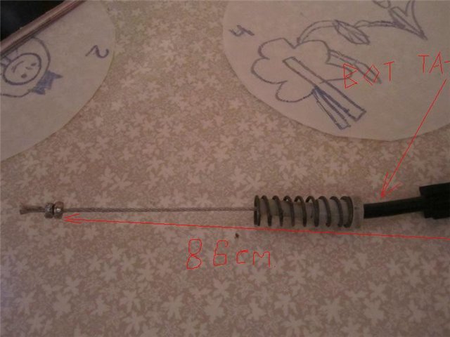

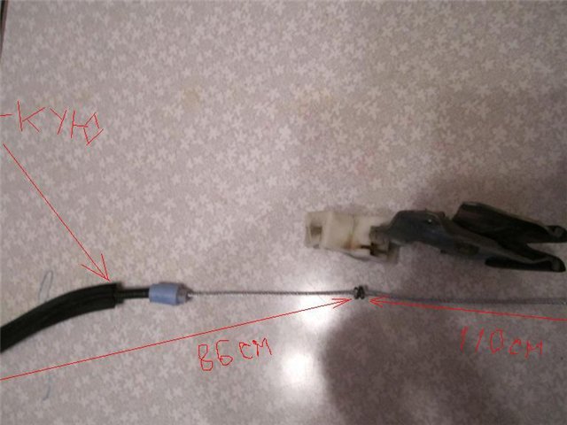

Берем со старого тросика вот такую хре...штуку, одеваем на новый тросик, один в один как было на старом и отмеряем 86 см. (это минимум, как на оригинале) какой можно максимум не знаю, соклубникпосоветовал мне прибавить 1 см. т.е 87 см., но мне показалось что это многовато и сделал не ему не VAG-у 86,5 см.
Затем снимаем еще одну черную резиновую штуковину со старого тросика, одеваем на новый, и отмеряем от края гаечки 110 см.(как в оригинале) я прибавил еще 0,5см. т.е. итого 110,5 см. и зажимаем двумя гаечками, опять одеваем черную резиновую хре..ну сняв ее со старого тросика и отмеряем опять 110 см. (как в оригинале) или как я сделал прибавил 0,5 см. и опять зажимаем двумя гайками.
Все, тросик готов и теперь можно откусить лишние куски тросика и одеть его на дверную карту.

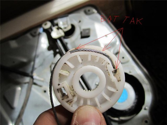

Вот теперь надо кончики тросика (смотреть фото выше) вставить в специальные отверстия бобины, потом бобину вставить в корпус механизма электроподъемника, обратите внимание - бобина с двух своих сторон разная и надо установить, так как на фото(есть углубление для шестерни)

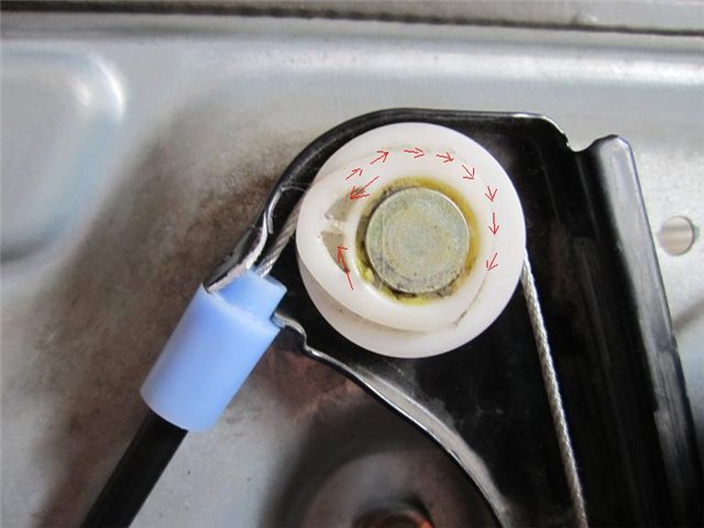

Одеваем на три ролика тросик, потом я отогнул на направляющей ушко около 4-ого ролика
Лучше отгибать на той направляющей(мое IMHO), где в нижней части направляющей стоит половинчатый ролик
Вставил в паз(не забываем сжать ушко обратно), а за отверстия в ролике круговым движением одел тросик на последний 4-ый ролик, неплохо было бы иметь еще две руки, чтобы сжать две пружины до максимального сжатия и тогда будет легче натягивать тросик на этот самый ролик

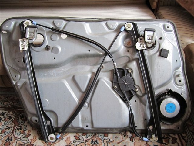

А вот так выглядит «карта» уже в сборе.

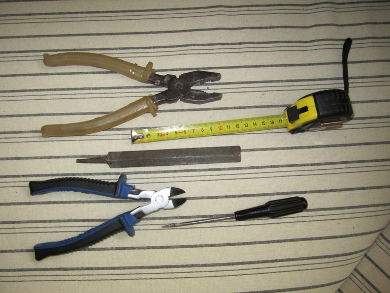

Задействованные инструменты:
